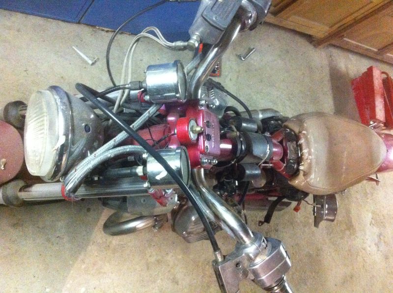

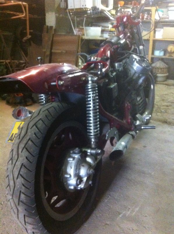

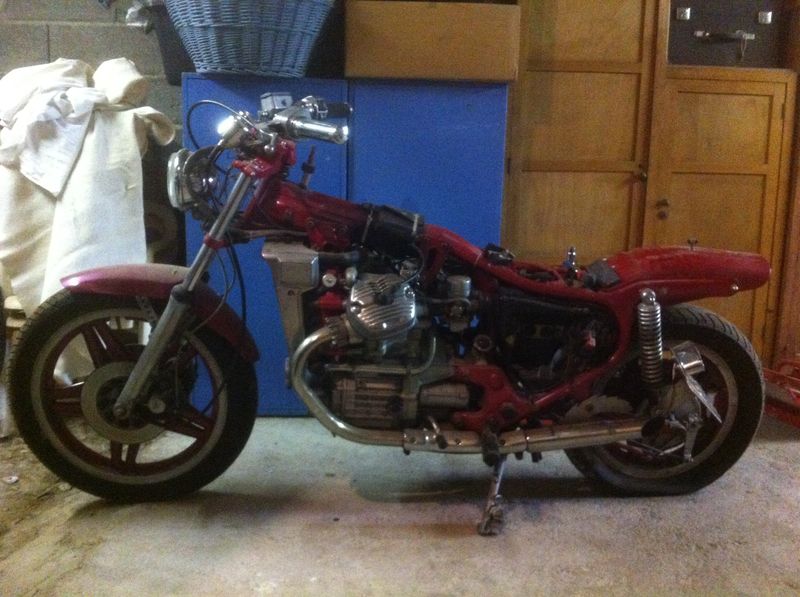

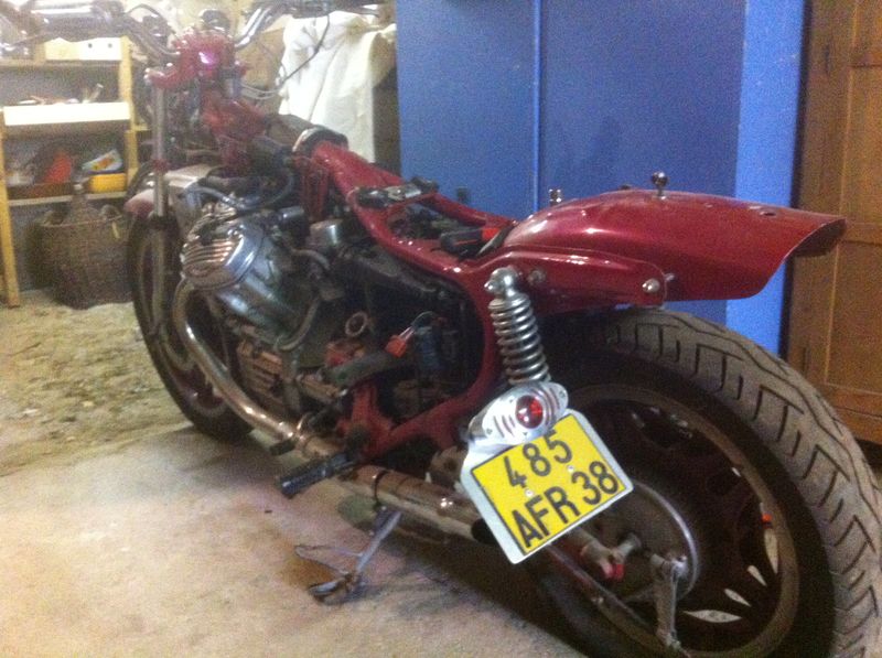

Geoffrey 33 ans à Ambierle près de Roanne dans le 42, je m'inscris sur votre forum car je suis en train de remettre en état mon 500 CX de 82 pour pouvoir ballader ma ptite femme.
C'est ma toute première moto et la seule d'ailleurs, je l'ai depuis 8 ans , Que du Bonheur !!!!!
C'est une routière customisée que j'aimerais remettre en état , d'origine et en bi-place.
Elle a été customisée par l'ancien propriétaire.
L'ancien reservoir était celui d'une 600 Shadow , la selle solo "homemade" ... etc
Certains la connaissent peut être, elle tournait dans le 38 près de Voiron.
J'aurais besoin de votre aide, de beaucoup de conseils et de quelques pièces.
Voici quelques photos. Merci de m'avoir lu, au plaisir ........

salut Jojo
en 2006, j'ai fait un peu la même aventure que toi
ma Cx classic avait été plus ou moins modifiée comme la tienne, à la selle près
et comme ta Cx, pas de façon irréversible,
dans ton cas , revenir en arrière - pas fréquent sur ce site - ça se présente bien
l'arrière du cadre est toujours là , déjà çà
les jantes ont été peintes comme les miennes
rien de dramatique
par contre, désolé d'être terre à terre, mais comme je suis passé par là avant
je peux te prévenir de ce qui t'attend,
même sans vouloir faire de ta Cx une "état concours "comme celle de Pat Le Zen par exemple
tu peux tout retrouver
je dois même avoir une tête de fourche (sans le bloc compteur compte-tours, plus dur), une coque arrière avec son feu, une barre arrière chromée,
faudra qu'on voit (semaine 8 pas avant désolé)
tu as un voisin, l'ami Jack, qui doit avoir peut-être avoir des pièces
bref, ça va être un jeu de patience de tout retrouver ,
c'est ce qui fait le charme
Par contre pour certains trucs, ça va avoir un coût
le meilleur exemple c'est la ligne d'échappement
vu les photos, apparemment les tubes de sortie sont récupérables moyennant un bon coup de laine de fer triple zéro d'ébéniste
tu as encore les cache-thermiques vers les pieds, ils sont fixés sur une boite ?
= tu dois donc avoir encore la boite à fumée comme on dit,
le pot intermédiaire, mais vérifie dans quel état il est
100€ + les joints chez Wemoto par exemple
ensuite les silencieux
j'ai monté des copies d'origine, des SITO
ça a un prix
un détail qui n'en n'est pas un : il faut retrouver les platines triangulaires qui fixent les silencieux au cadre
ça ne se vend pas chez les vendeurs d'adaptables, faut retrouver à la casse ou sur les marchés
mine de rien , le tout additionné, ça commence à faire une ardoise
l'autre gros morceau, c'est la selle
le réservoir se trouve plus facilement
peut-être en achetant une Cx à cannibaliser, moteur hs, c'est aussi une solution
comment va le moteur ? as-tu des infos dessus ?
car si tu repeints le cadre en sortant le moteur (qui sort assez facilement)
tant qu'à faire refaire la distrib+ joint de pompe à eau est une bonne idée
voilà mon point de vue, attends les autres
