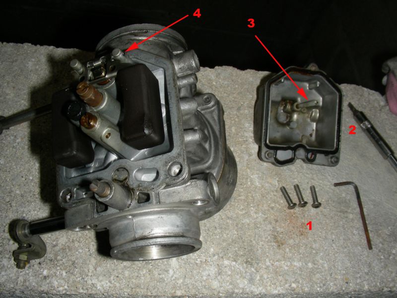

Déja contrôle tes hauteurs de flotteurs
et pis tu en profites pour vérifier si tes pointeaux sont en bon état et/ou complets
Le pointeau est il bien monté?
Tu essaie de souffler dans l'arrivée d'essence pointeau ouvert et fermé, si tu as déja une fuite en soufflant tu l'auras avec l'essence. Dans ce cas il faut songer à remplacer lesdits pointeaux
Par exemple ici
Vieux motard que jamais
Regarde attentivement le tube de trop plein n°3 de la photo. Il y a quelquefois une fissure de 1 cm sur la longueur, pas bien facile à voir. Remplir la cuve avec de l'eau et souffler par le tuyau de trop plein (après avoir fermer la vis pointeau et mis le doigt sur l'extrémité supérieure) S'il y a des bulles qui sortent le long du tube, c'est qu'il a fissure et la soudure à l'étain s'impose.

Tu dois pouvoir sentir la résistance (légère) du ressort qui se trouve derrière la petite tige qui sort du pointeau , flèche rouge sur la photo de dreamracer , lorsque tu appuis dessus.
Il m'est déjà arrivé d'en un avoir avec le ressort cassé à l'intérieur.
Je suis même une fois tombé , sur un pointeau neuf qui fuyait , un petit défaut de moulage microscopique sur le cône en caoutchouc , uniquement visible à la loupe.
Courage tu vas trouver :)

soit tes pointeaux ferme mal, il faut bien vérifier à ce que l'amortisseur (flèche rouge) fonctionne bien et le joint (flèche verte) soit en bon état (t'es pas daltonien j'espère ! )
soit le tube est fissuré (pas facile à voir)
soit tes flotteurs sont déformé mais c'est rare
soit cas très rare (jamais vu perso sur des flotteurs en plastique) tes flotteurs sont percé, ça se vérifie en les secouant on entend l'essence à l’intérieur, c' était un cas fréquent sur des flotteurs en laiton mais jamais vu depuis que l'on à inventé ceux en plastique !
