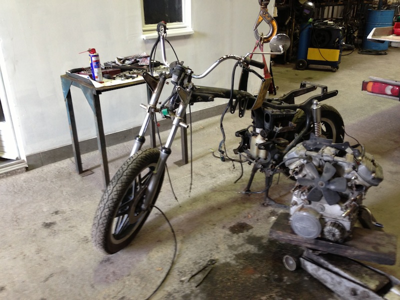

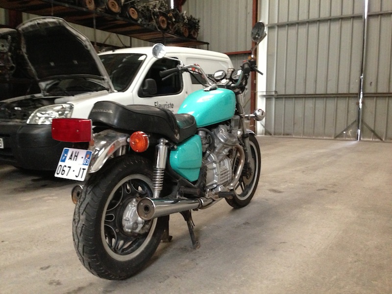

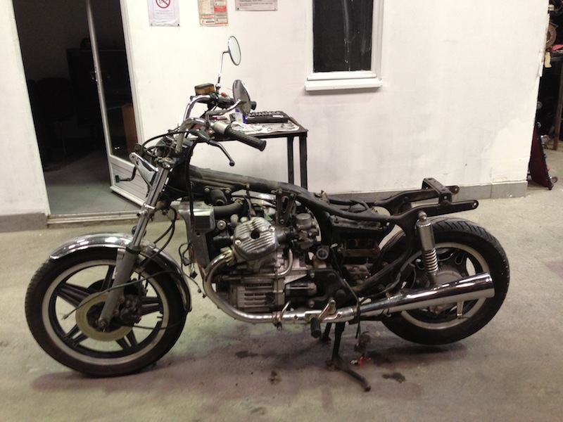

enfin en tout cas, ça y est j'ai trouvé ma brêle et j'ai commencé à démonter pour la restaurer à la mode..... je ne sais pas trop encore :oops:
donc la voilà

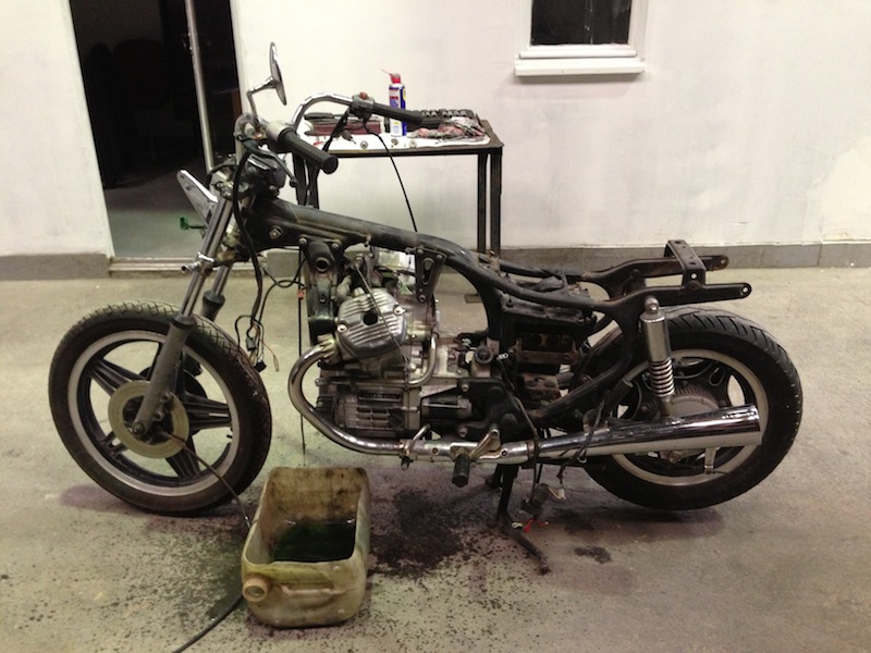

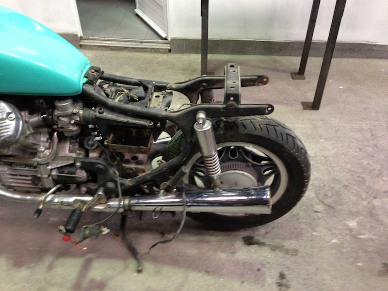

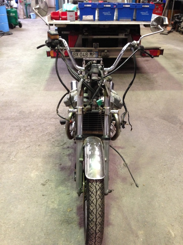

on commence la dépose, le but étant de travailler en premier sur la partie cycle, donc de bosser sur le cadre nu pour virer le max de trucs (cale pieds ar, béquille centrale, voire tout le support béquille, boucle ar), reprendre les soudures pour les rendre plus esthétiques et lui faire un bon sablage / thermolaquage

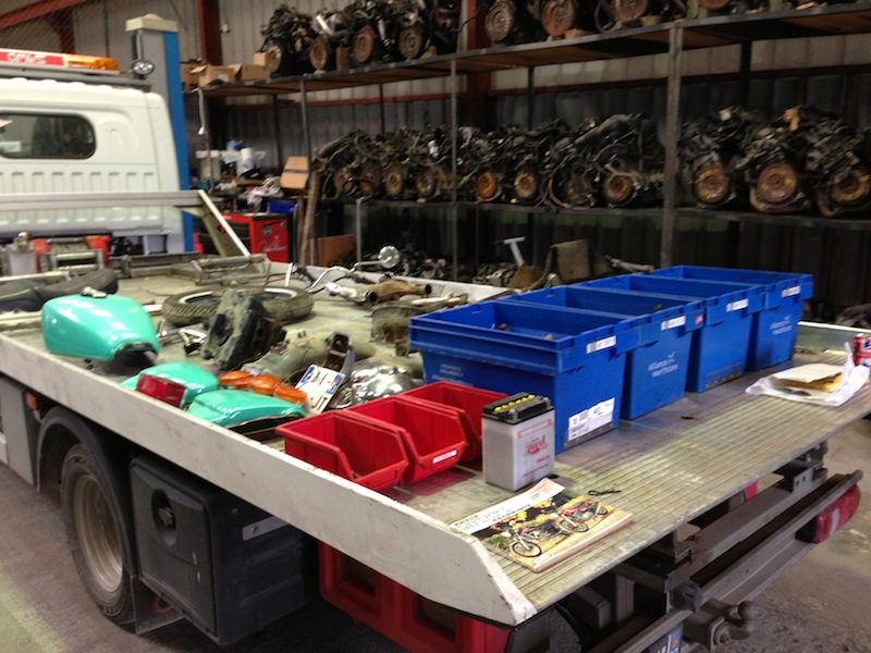

y a pas à dire, un plateau de dépanneuse c'est le top comme établi !!!!!
elle vole !!!

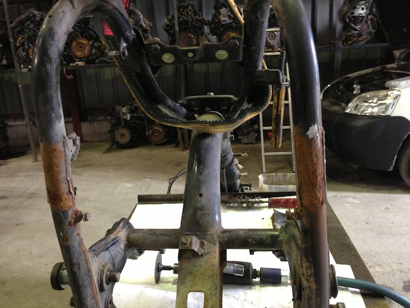

30 ans d'oxydation, ça laisse des traces...
on nettoie un peu tout ça

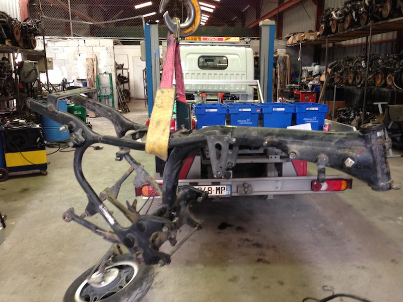

et voilà, elle est bien rangée dans la fourgonnette direction la maison.
Pour la suite et du coup pour les questions qui vont suivre, je vais ouvrir le moulin, voir un peu son état et commander de quoi lui redonner une petite jeunesse.

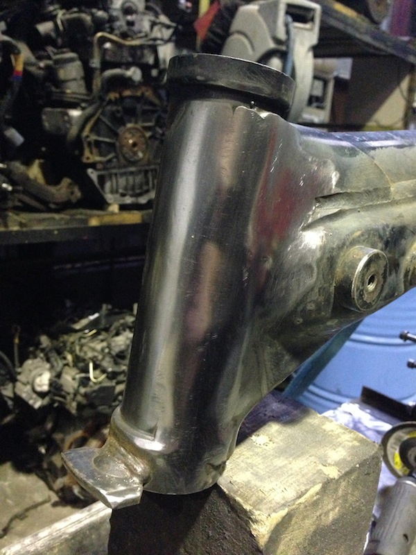

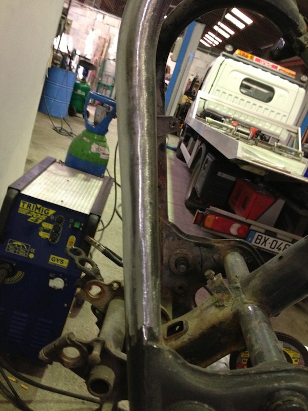

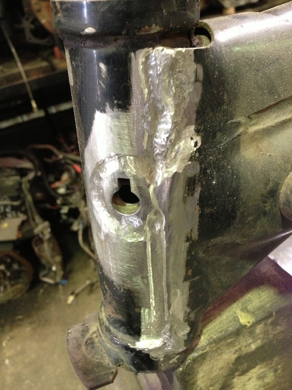

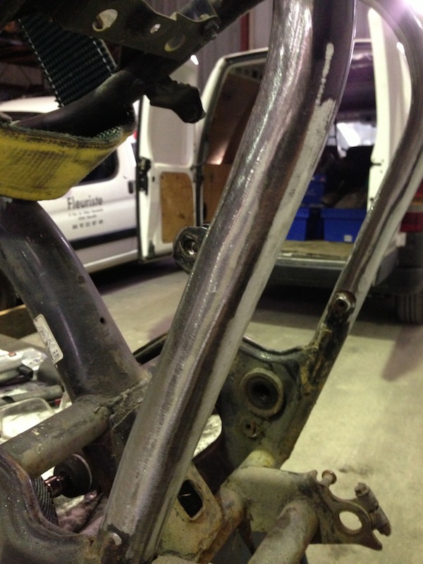

cet après midi un peu de travail sur le cadre histoire de se détendre un peu et oublier le schéma électrique !
donc suppression du bloque-guidon et soudure au MIG pour embellir le cadre en lissant la matière apportée par soudure
c'est long, mais j'aime bien le résultat. il faut encore peaufiner et faire ça pour toutes les soudures disgracieuses qui sont apparentes sur la moto.
après vu l'état de la surface interne des cale pied arrières quand je les ai coupé, je pense que pour la boucle ar, je vais devoir faire quelque chose pour nettoyer la rouille et éviter quelle se propage à nouveau ( blaxon, mastic corps creux... a voir)
voilà c'est tout pour aujourd'hui
Darkidea
Messages : 74
Enregistré le : jeu. 05 juil. 2012 14:58
Message par Darkidea »
t'as pas peur qu'il rouille ton cadre à le mettre à nu comme ça, c'est du bon gros acier à la moindre humidité il va se piquer.
Messages : 6310
pour m'as part je ne monterai pas sur t'as machine ,en meulant les soudures comme tu l'as fait tu as affaibli l'assemblage la tôle à méme été attaquée il fallait mieux pour la résistance de l'ensemble bouché le trous ok mais meuler les soudures non ;c'est tas machine .
6sou83
Messages : 18
Enregistré le : jeu. 25 oct. 2012 07:32
Localisation : Brignoles
Message par 6sou83 »
non je finis vite le travail sur les découpes et les soudures, après il part au sablage, phosphatant et une couche d'apprêt... je me déciderai pour la couleur plus tard.
jacques, je n'ai pas meulé les soudures, j'ai apporté de la matière en refaisant des cordons de plus en plus fins au MIG, puis j'ai meulé ce que j'ai apporté.
déjà fait sur d'autres bécanes (que j'ai toujours d'ailleurs) et jamais eu de soucis. j'ai fait ça parce que je trouve que les soudures des cadres des japonaises des années 80 ne sont vraiment pas belles.
la première fois que j'ai fait ça, j'avais posé la question à un soudeur qui m'avait dit que cela ne fragilisait pas la soudure originale, mais que cela ne servait à rien ! mais pour moi ça n'est que purement esthétique.
Jacques a raison!Il est très dangereux de refaire des soudures au niveau de la colonne de direction.
Si tu brule le métal en le soudant (tu le décarbures);cela devient cassant et une rupture de cadre ne pardonne pas! :( :papy:
