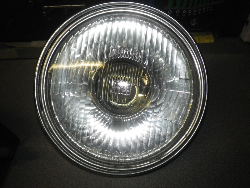

BJR ET BIEN VENUE j'ai le phare qu'il te manques sur la photo ....et pas cher Image :bye :bye

jack a écrit :BJR ET BIEN VENUE j'ai le phare qu'il te manques sur la photo ....et pas cher :bye :bye
super sympa !mais il me l'a donné dans une caisse avec tous ce qu'il manque !!
a vrai dire il va y avoir pas mal de pièces en trop :?
