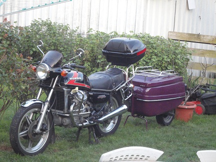

1er tours de roue avec la remorque mono roue avec la cx ! le guidon flottait ,control de la pression des pneus c'est bon je gonfle l'ar à 2,9 c'est mieux je durci les amortisseurs encore du mieux mais dans la remorque il n'y avait que 10 kgs faut'il durcir les amortisseurs ar en changeant les ressorts ? par contre sur la route c'est pas mal attention pour le freinage ar plus l'avant comme une grosse .il me reste l’électricité et une première peinture anti rouille elle va peut etre venir à Nevers .

jacques tu auras forcement du flou sur la direction, perso quand je tracte avec le gold 15, ma direction est super flou, tout le poids est sur l'arrière donc forcement que l'avant est délesté....j'ai sur mon gold des amortisseurs a air et bien que cela soit gonflé correctement tu as quand même se délestage....après peut-être que d'autres trouverons un moyen de t'aider plus que moi....

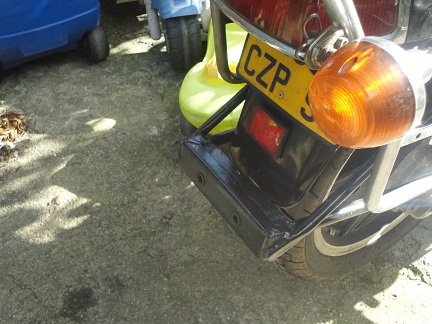

pour les amortisseurs je vais essayer de changer les ressorts et en installer des plus durs ! je n'ai roulé que dans le quartier car je n'ai pas de plaque dessus et pas d’électricité ,c'est vrais le flous au guidon ressemble à celui que l'on a quand le top caisse , les valises et qu'il y a un ou deux sacs sur l'ar et que tout est remplie à fond .une photos mais on ne vois pas l'attelage Image
jacques pourquoi tu ne mets pas un porte bagages, porte bidons, a l'avant pour lester un peu, un sac de ciment de 50 kg, comme dans les dauphines, et autre R8 et simca 1000, :2/20: :poireau:

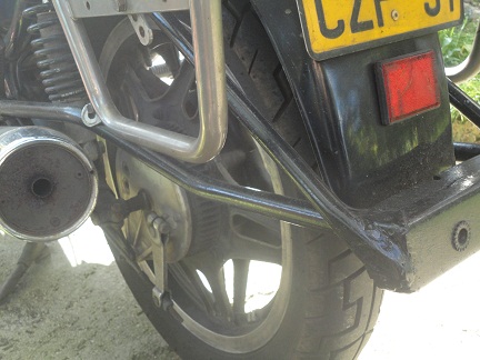

Le point de fixation semble pris haut sur la machine , l'idéal serait que la fixation soit pris au niveau de l'axe de la roue je pense , pour éviter trop de délestage de l'avant , car dans la configuration actuelle tu va pouvoir faire des wheelings lol :D

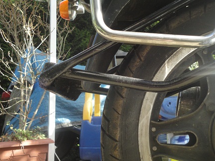

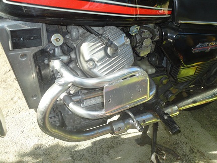

j'ai modifier la fixation elle est au dessous de la baguette chrome et au niveau bas du garde boue .
Messages : 6359

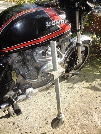

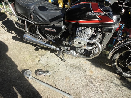

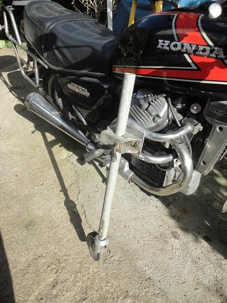

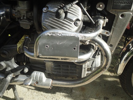

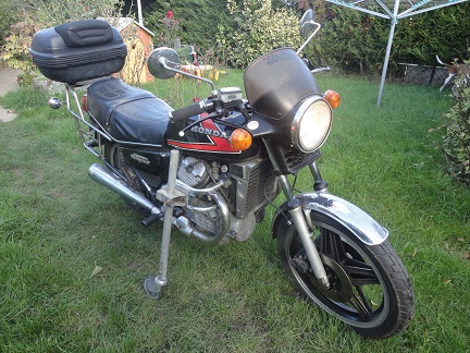

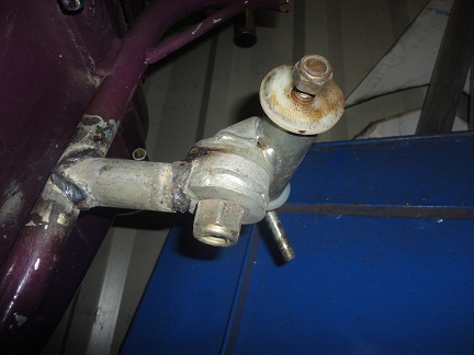

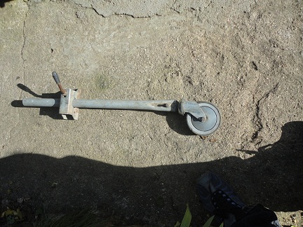

quelques photos de la modification de la fixation de la remorque mono roue ,et avancement des stabilisateurs pour les hivernales .
il me reste à rajouter une barre entre les deux roues pour l’écartement ,recouper les tubes et prévoir des goupilles pour éviter qu'ils ne glisse dans les mâchoires mais apres essais dans le jardin sur la pelouse pas eu de probléme ça marche .pour la remorque :

Génial le système de la petite roue latérale avec le verglas qui pointe son nez ! :D
Beau boulot comme toujours !
Bravo Jacques!
Mème plus besoin de mettre la béquille dans le jardin! :bravo: :up

En plus tu viens d'inventer le déambulateur pour vieux motards! :crazy
