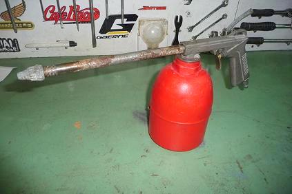

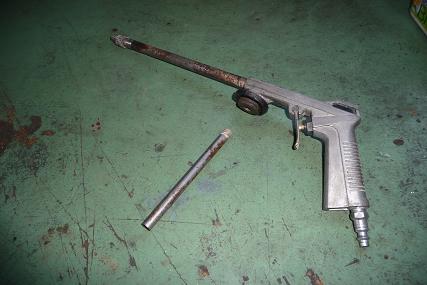

En l'occurrence un vieux pulvérisateur à air comprimé qui traînait au fond d'un tiroir et que je ne me souviens même pas d'avoir déjà utilisé un jour !
A l'origine, l'instrument aspire le liquide dans le bocal pour le pulvériser grâce à l'effet venturi de l'air comprimé.

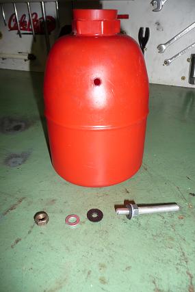

Ca veut donc dire que, si on ne met pas de liquide, ce même effet venturi va créer une dépression dans le bocal.......... et c'est cette dépression qui va aspirer le liquide de frein par l'intermédiaire d'une Durit branchée sur la vis de purge et qui aboutira dans le bocal. CQFD !
Pour ça, il faut d'abord supprimer le tube d'aspiration du liquide dans le bocal (sinon, bonjour le crépissage du garage au DOT 4 ! :lol: )............et greffer sur le bocal l'entrée du tuyau d'aspiration du liquide de frein.

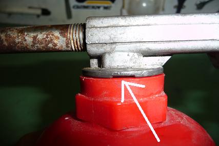

Le bocal possède à son sommet un orifice pour éviter qu'il ne se trouve en dépression lors de la pulvérisation et qu'il convient de boucher pour justement favoriser maintenant cette dépression.

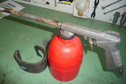

J'ai choisi de le faire avec une épaisse rondelle caoutchouc découpée .............. dans un vieil élastique de suspension de remorque moto !

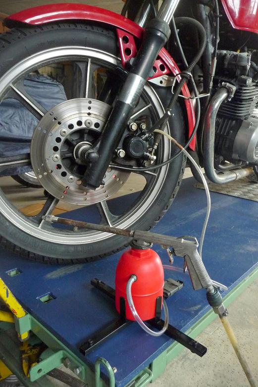

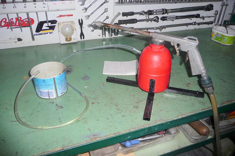

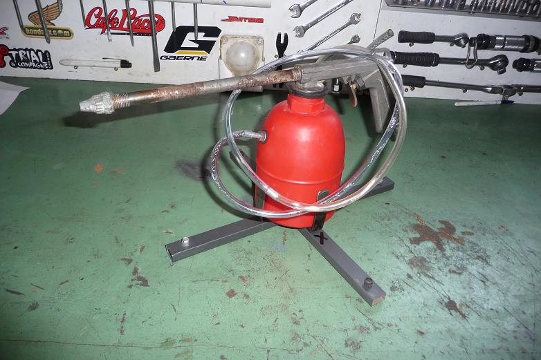

Il ne reste plus qu'a assembler le tout, après avoir confectionné un support très stable pour éviter de renverser le bocal et provoquer le crépissage évoqué plus haut! :?
Les premiers essais (effectués avec de l'eau) m'ont permis de vérifier la (trop ?) grande efficacité du système :o
l'aspiration est en effet très efficace mais le débit est tel qu'il viderait très rapidement le bocal du maître cylindre, introduisant ainsi autant d'air que j'en avais sorti ! :?

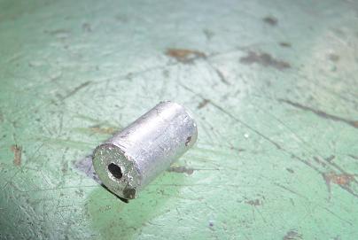

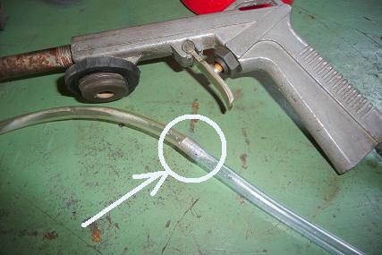

ll convient donc d'intercaler dans le circuit un "réducteur" confectionné à partir d'un rondin d'alu de 6mm percé en son milieu et introduit dans la Durit.
Image Image
Les différentes mesures que j'ai effectuées m’ont fait choisir des "gicleurs" de 0,8mm, 1 mm et 1,5mm, à utiliser en fonction de la capacité des bocaux de mes motos.

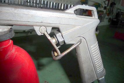

J'ai ensuite peaufiné les détails en confectionnant un blocage de la gâchette, permettant d'avoir les deux mains libres pour re-remplir le bocal pendant l'opération.
Et cet après-midi, j'ai effectué la première purge "en vrai" sur le 400 KAWA d'un copain.
Résultat : une poignée dure et plus une seule bulle en moins d'une minute !:up

bw a écrit : tu pourrais supprimer la lance qui ne sert plus.
eh non, parce que c'est la canule plastique qui est à l'intérieur qui crée l'effet venturi.
Si je l'enlève, il n'y a plus de dépression ! :(

Par ailleurs, la gachette n'est plus un problème puisque j'ai bricolé un dispositif qui la maintien en position de fonctionnement et me laisse les mains libres. :)
