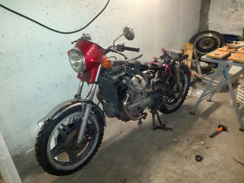

Donc, pour commencer, madame à l'arrivée à la maison:

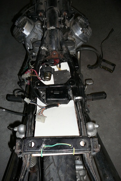

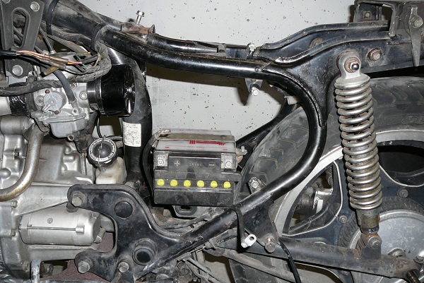

Après démontage de l'arrière:

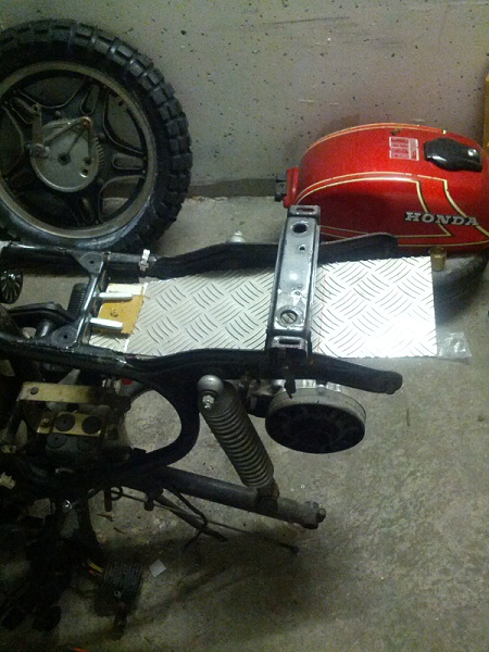

Essai de support pour fixer la tripaille électrique "dans l'épaisseur du cadre":

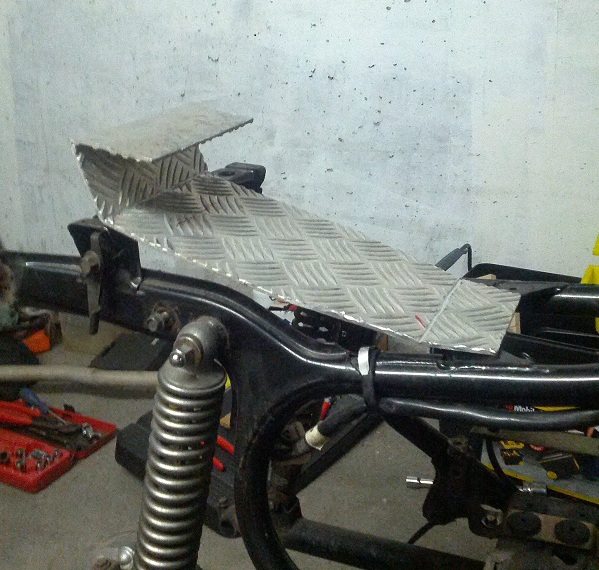

La forme initiale
Le gabarit en place
Début de pliage en alu bien épais :) (j'avais que ca dans mon garage...)
La pièce (presque) finie:
Vos yeux avisés auront remarqué que la pièce alu ne respecte pas du tout le gabarit (bien la peine de faire un gabarit du coup !!! )
L'ouverture de la boite à air d'origine reste ouverte, tout tiendra entre le CDI et l'arceau de la selle.
On apercoit sur l'arrière la tole en place, il ne reste plus qu'à fixer le régulateur, les connecteurs et le relais (?) vers le démarreur avec son fusible avec un joli câble rouge tout neuf à sertir.

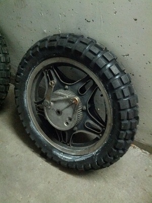

Titine sans roue:

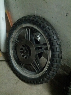

Les roues, avec tétines pour titine:

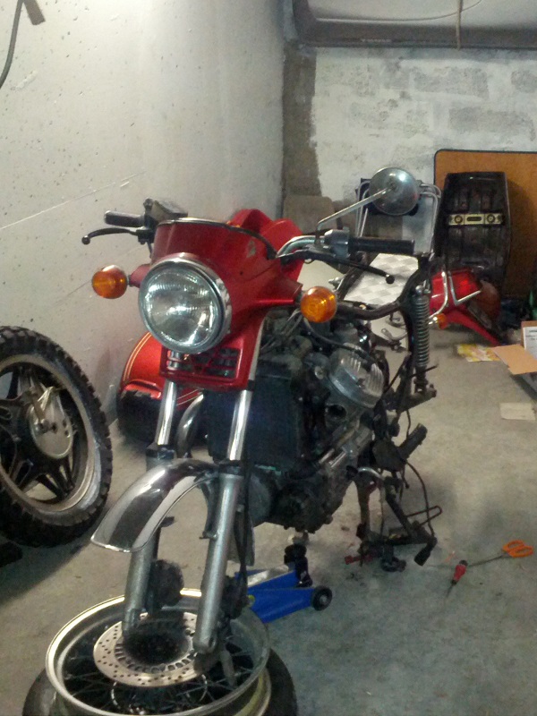

Et de retour sur ses roues, le GB avant va sans doute dégager (de toute facon, j'roule pas quand il pleut :) ):

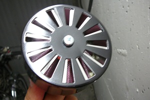

Une petite note sur les filtres: des powi réglables de chez cardy:
et en place (avec l'emplacement de la batterie (pas celle là, une étanche sera installée):

Beau début ! :up Bon courage pour la suite ! :)
Les pneus sont méga extra !!! :up
Gérard
Gérard CX 400-500

Quelle drole d'idée les pneus d'enduro.......... :heuuu:

j'ai du mal aussi avec les pneus enduro !!! mais voyons la suite peut-etre que cela donnera super bien....

Salut a toi laurent
C'est vrai que des pneus enduro c'est pas courant
Mais ca peut faire pas mal
Je suis impatient de voire la suite.

Salut Laurent,
Tu pourrais me dire ce que tu as mis comme pneu d'enduro (marque, prix, etc....), ça me parait bien pour tojours avoir un train de roues de ce type rien que pour les hivernales (montage juste avant de prendre la route en cas de neige)

moi j'aime bien, mais j'aurais repeint les jantes avant (a moins que tu ne les laisses telle quel ...)
TKC 80
