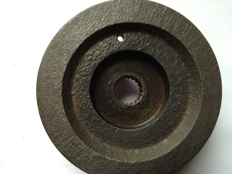

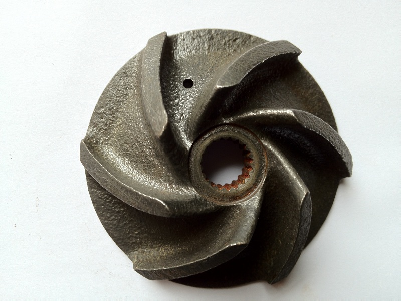

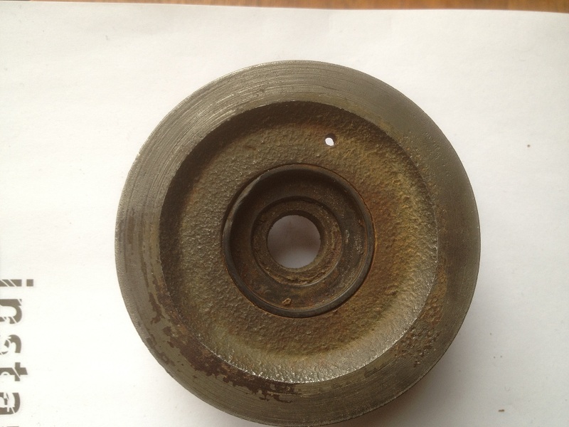

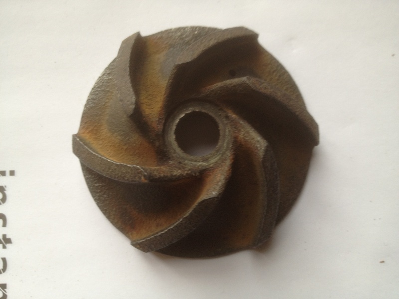

Merci, c bien la turbine de pompe à eau et je n'ai effectivement pas trouvé de rondelle acier.
Elle est morte...mais l'arbre n'a pas bronché
Je vais jeter un oeil sur le site ce soir
Bonne, bonne !
Nota: à quoi sert le petit trou?

Le trou, ce doit être pour éviter d'avoir une poche d'air derrière la turbine.
Effectivement, la turbine est naze et lorsque tu commanderas tes pièces, ne pas oublier la rondelle en acier et commander aussi le joint cuivre qui doit être changé à chaque démontage.

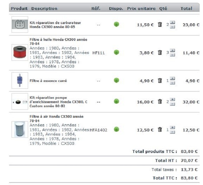

Pour le carbu je viens de trancher et j'ai choisi http://motobonplan.fr/, les 2 kits sont parfaits, j'y ai joins 2 membranes 3 filtres à huiles et 1 filtres à air, du coup frais de port offert (dès 80€) et livrer en 48h (normalement), il me manque plus que les rondelle de vis de richesse (que j'ai demandé en commentaire) et je commence mon reportage carbu...

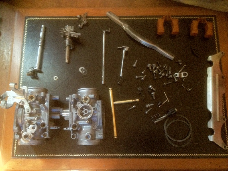

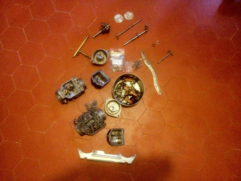

Alors désolé, mais j'ai pas eu trop le temps de prendre des photos avec mon smartphone, mais j'en suis là :
Je vais brosser tout ce que je peux et je remonte avec le carbu pour les nuls en guise de film du soir.
Il me restera à trouver une vis de purge cuve et limer les 2 rondelles que je dois adapter sur les vis de richesse.
J'ai pas de photos d'avant mais vous devez connaître le caramel suite à 17 ans sans tourner, et ben moi j'avais carrément du sucre candy et une sorte de tartre ou ciment en fond de cuve.
La prochaine photo, ils seront remontés à moins de galérer qqpart.

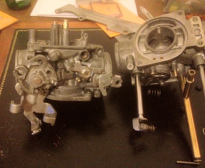

Je reprends ^^; avant tout mon carbu est différent de celui du tuto pour les nuls je joins les photos au cas ou ça puisse aider un autre aventureux
J'en étais donc là :
et j'ai vraiment galérer pour remonter ça :
j'avais pas pris de photo et ça pas été de la tarte pour remettre les pièces à leur place (attention les papillon doivent se monter légèrement incliner vers l'intérieur du carbu sinon ils bloquent)

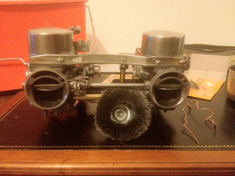

J'en suis donc arriver là :
Puis là !
J'avais tout brossé avec un accesoire perceuse, la dremel et un fil de 1.5² cuivre bouclé sur la perceuse pour l'arrivée d'essence et les grosses cavités
J'attends ma vis de purge et mes bouchons (d'ailleurs pourquoi ne pas les remplacer par une vis avec un joins?) puis je remonte tout ça.

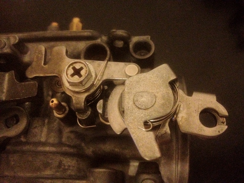

Il n'y a pas de prise d'aire sur les tiens et du coup le montage des ressorts de starter et des tiges m'a demandé un peu de temps sur mon modèle (4h...).Volatyl a écrit :As-tu démonté le carter avant du moteur afin de vérifier la propreté de la crépine de la pompe à huile? Je n'avais pas fais attention à tes photos plus haut, je ne vois pas en quoi tes carbus sont différents de ceux que j'ai pris en photo pour le mode d'emploi pour les nuls.
Mais bon c quand même grâce à ton photo reportage que j'ai réussi, Merci !
