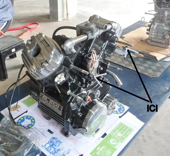

n'importe où pourvu qu'un coté soit rattaché au cadre et l'autre à un té de fourche !francois.bibe a écrit :où est ce qu'on pourait le plasser cet amorto?
Pour une CX l'une des fixations supérieures avant du moteur (sur la culasse) est toute indiquée et une des vis de serrage du té inférieur l'est tout autant.
