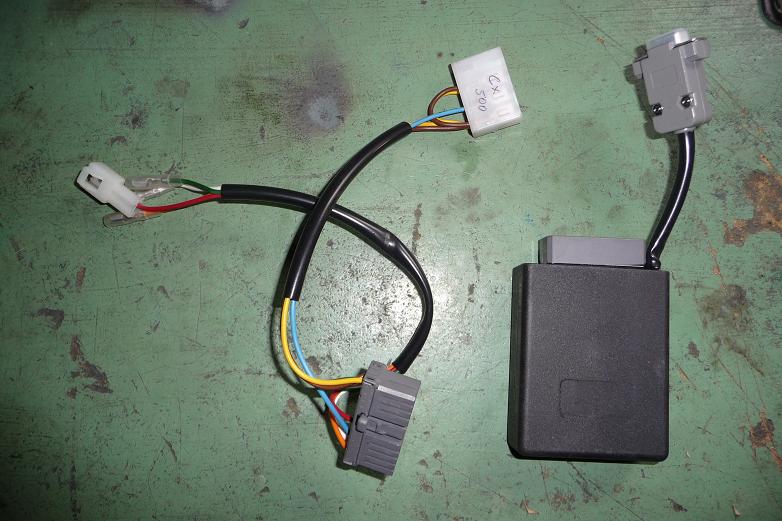

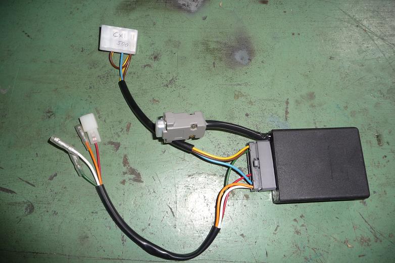

On commence à être quelques uns ici à avoir remplacé le CDI par un boîtier IGNITECH.
Outre le remplacement du CDI, c'est aussi une alternative intéressante au remplacement du stator lorsque le bobinage de charge des condensateurs est HS mais que le système de charge de la batterie est encore valable..
Bien que le montage soit des plus simples, pour encourager ceux qui hésitent à se lancer, voici comment j'ai procédé.
Le boîtier (commun à beaucoup de motos) est accompagné de la connectique (spécifique à chaque moto) adaptée à nos CX.
Le câble solidaire du boîtier est terminé par une prise série que l'on peut brancher sur un ordi pour (re)programmer la courbe d'allumage.
il suffit de raccorder la prise grise à la connectique et l'ensemble est prêt à être installé.

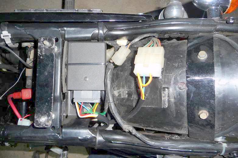

J'ai placé le mien à l'emplacement du CDI où il est maintenu par un collier d'électricien et calé par des lamelles de caoutchouc.
La prise trois broches d'origine reste connectée à la sortie d'alternateur. (1)
La prise à broches multiples est branchée avec celle provenant du nouveau boîtier.(2)
La prise deux broches reste libre.(3)
Il vous reste un câble à 4 fils (vert, orange, blanc et rouge).
Il suffit de raccorder le blanc au fil jaune qui vient de la bobine gauche, l'orange au fil rose qui vient de la bobine droite et le vert au fil noir et blanc qui vient du coupe contact.
C'est presque fini : il ne reste qu'à trouver une alimentation (+ après contact) pour le boîtier (fil rouge).
J'ai raccordé le mien au fil noir qui sort du régulateur (et qui alimente le feu stop).
Et voilà, c'est prêt ! :)
Si certains d'entre vous hésitaient à cause de la complexité du branchement, il devraient être rassurés.
Le plus long dans l'installation aura été de ............... démonter et remonter la selle ! :lol:

car j'ai eu le plaisir de monter et surtout de tester (sur une demi-heure de roulage seulement) ce fameux boitier acheté via la "Michael connection"
1. au niveau montage:
le montage est effectivement assez simple, il faut être méthodique, c'est tout
à noter que sur les photos de Papy Twin, sa Cx a été modifiée, on voit la batterie à la place du filtre à air !
le branchement ne présente pas de bourde possible si l'on respecte bien les couleurs
notamment le gros connecteur femelle 8 broches blanc, on ne peut pas se tromper de sens, en tout cas sur celui que j'ai eu,
malgré l'absence du snap pour clipser les 2 connecteurs ensemble
pensez à nettoyer les broches plates du connecteur mâle côté Cx,
moi il y avait de l'oxydation sur les broches plates en laiton sur ce connecteur,
et c'est du courant faible qui passe de dans, pas du 230V = le moins de résistance de contact possible sera le mieux
le seul moment où il faut gamberger est le branchement du fil rouge, l'alimentation électrique du boitier d'allumage
eh oui, il n'est plus alimenté par l'alternateur, mais par la batterie, tout est là
comme suggéré par Yves Pipeau,
je l'ai alimenté à partir du fil noir qui alimente le contacteur de feu stop sur la pédale de frein arrière,
le contacteur qui est fixé sur le cadre, vers le repose pied passager gauche
une prise (à dédoubler) est disponible au même endroit que celui où vous avez débranché les autres fils vert, jaune, etc..., sur le boitier du filtre à air quand la moto est d'origine
IGNITECH m'avait livré un sachet avec un câble "voleur de courant", que je n'ai pas voulu utiliser, et des broches rondes à sertir
il faut chiader l'étanchéité des prises non utilisées,
le connecteur 9 broches de la liaison RS 232 (celui dont 99% d'entre nous ne se servira jamais) est livré avec un capuchon transparent

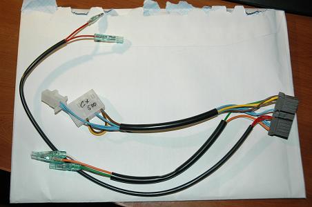

je viens de recevoir mon boitier
mais par rapport a la fiche sur le tuto
j'ai 2 files rouge qui sortent de la meme fiche du boitier ??? pourquoi une double alimentation ???
et j'ai aussi une autre fiche que la grosse, c'est une fiche double (files de couleur bleue clair)
la je ne sais pas ou je dois la connecter
j'ai envoyé un mail a mike car je ne veux pas faire de betise !!!!
j'ai peur que mon cable ne soit pas le bon :(
café racer - What else !!!!!
mes breles: CX 500 (1978) - Triumph street triple 675 streetfighter café racer
michael
Messages : 172
Enregistré le : sam. 12 févr. 2011 14:48
Localisation : poitiers
Message par michael »
pour les cables bleus ils ont fonction de annuler les signaux du vieux boitiers cdi
donc il ya 2 solutions
1er solution: de les cablers (ca va faire un court ciruit et le vieux cdi va pas pouvoir envoiyer de signaux)
2eme solution: de pas les cabler (et vous pouvai enlever votre vieux boitiers cdi)
pour les autre cables
blanc a jaune
vert a noir
puis les autre 2 coulers ensemble
pour la puissance ( rouge, il y a 2, le mettre sur votre interupteur de de frien arriere)
sur ma cx500 jai un nouveau ignitec et jai enlever le vieux cdi et les fils bleu sert a rien

donc si j'ai bien compris
c'est le nouveau cable
il faut:
1 - brancher la grosse fiche
2 - raccorder le blanc au fil jaune qui vient de la bobine gauche
3 - l'orange au fil rose qui vient de la bobine droite
4 - le vert au fil noir et blanc qui vient du coupe contact
5 - ne pas brancher ou voir meme supprimer de la fiche (fiches double avec 2 files bleue claire) du boitier ignitec
6 - mettre le file rouge (1 seul des 2, donc supprimer l'autre) sur un + apres contact comme le contacteur de frein AR ou autre....
j'ai bon !!!!!
michael
Messages : 172
pour les fils rouge ca fait un pont donc ya pas besion de couper des fils, donc ta conection de interputeur des frien arrier tu met un fil rouge dans un et lautre sur lautre cote
michael
Messages : 172
surtout ne pas couper les fils rouge si tu comprend pas comment faire appler moi sur le 0620035904 quand vous est a cote de la moto puis je vais vous expliquer comment faire
michael
Messages : 172
puis pour les fils bleu ya pas besion de les coupe just pas les brancher c est de ce que jai fait
