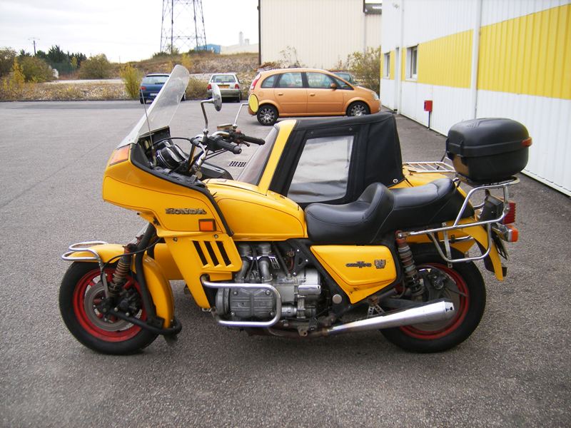

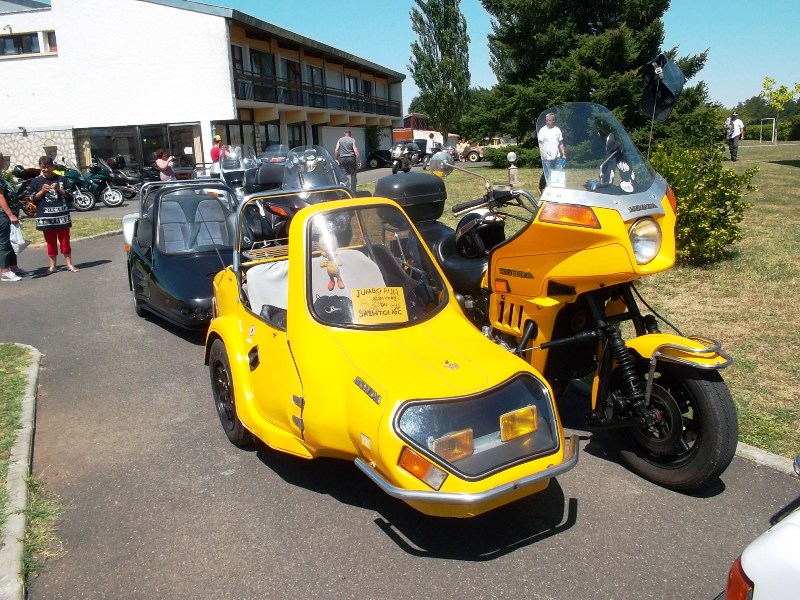

hello
depuis le temps que je suis a la recherche un truc a 3 roue Honda,
je me suis trouver une Honda forcement, 1100 GL avec side car herchar
81000 km
j’espère ne pas etre déçu de la bête et que je vais pouvoir lui retrouver quelque équipement comme de la bagagerie etc !!!

bonjour
j espère qu'elle sera a la hauteur de mes attente.
quel sont les point a vérifier sur cette machine, rouille jeux etc
81000 km je pense pas que sa soit énorme pour un 1100 gl ?
merci

sa y ai de retour
j'ai 2 semaine pour me prononcer sinon il fini sur leboncoin a bien plus cher.
les sensation, oulalalal t’accélère sa va a droite, du freine sa va a gauche. heu j'mi attendais mais pas a ce point
sinon pas de rouille, une peinture a refaire et faire briller les chrome.
les amortisseur sont ok
le moteur fume pas. enfin le peu de route que j'ai fais j'lai pas vu fumé!
pas de bruit suspect.
mais en dessous des 2000tr j'ai effectivement un grognement qui ressemble a l'amortisseur de couple du cardant qui arrive en buté a la raccceleration en sous régime.
quoi dire
les entretien son fais mais aucun historique des courroie car pas de carnet d'entretien donc a faire pour plus de secu.
roue en 15 pouce, pneu de 2CV
le freinage? pire qu'un CX qui freine pas! a revoir totalement. je pense que les étrier du CX double piston viendrons dessus.
le panier na plus de frein non plus. donc a retrouver si je veu coupler le panier au frein ar.
tous fonctionne sinon. la capote du panier et en bonne état
pas de ceinture non plus dans le panier mais les point d'encrage y sont
la conduite est physique !!!! même en ligne droite sa sa tire a droite.
qu'en pensé vous ?
