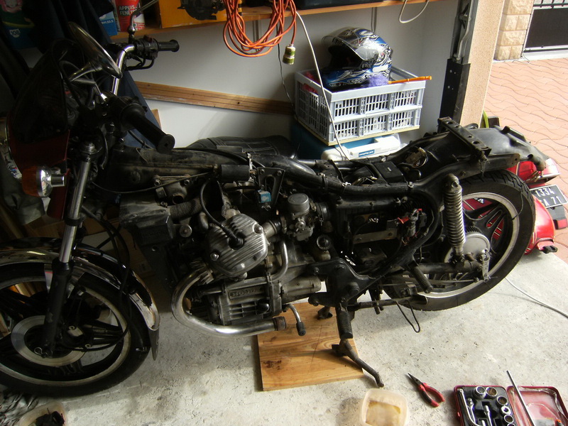

voici 2 jours que j'ai acquis mon cx 400 avec en tête un petite idée de café racer. Mais il y a du boulot.
Je commence par tout démonter petit à petit remettre tout en état avant d'entamer la transformation.
La voilà le jour de l'achat:
Le lendemain matin, je commence déjà le démontage:
Et là quelques petites surprises:

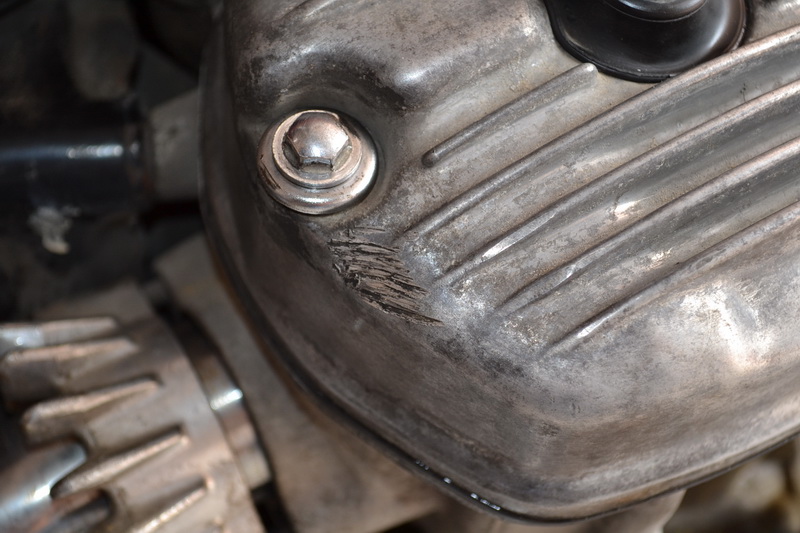

Carter rapé et quand on le retire on voit qu'il est fendu à l'intérieur => achat immédiat d'un tout neuf (ou presque) sur ebay 39€

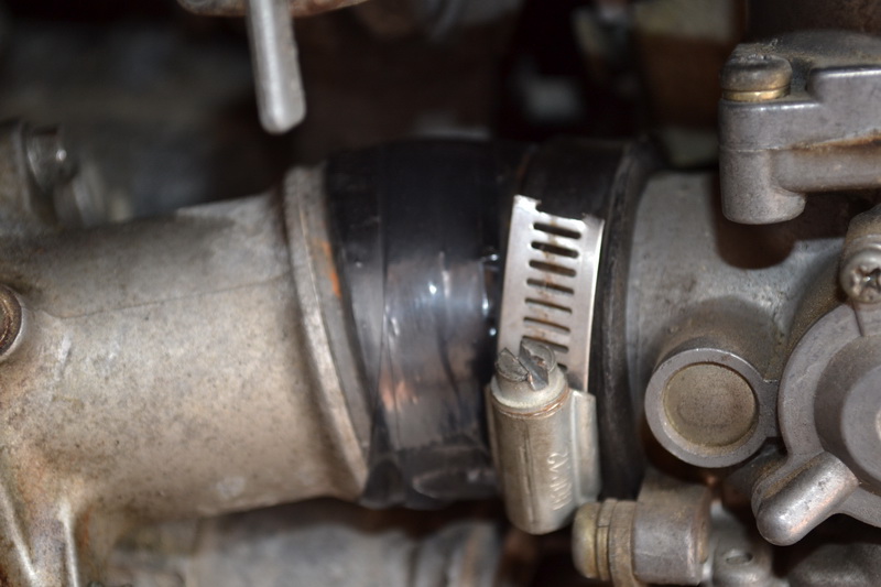

Une pipe d'admission à changé (sous le scotch une belle entaille)

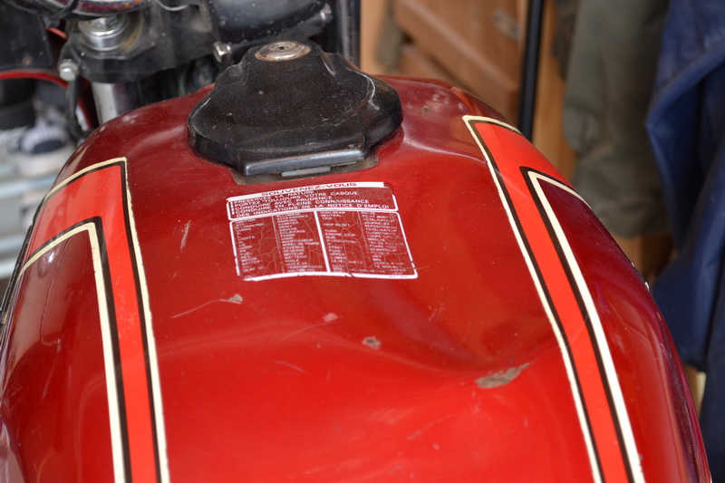

un peu de carrosserie à faire mais rien de méchant:

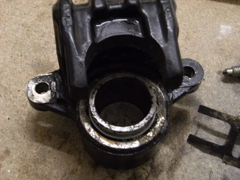

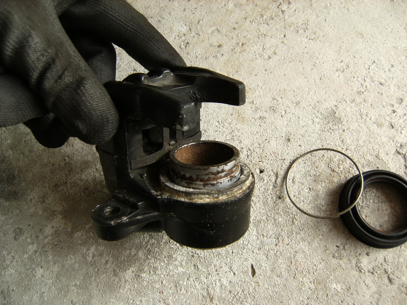

Première remise en état:
LES FREINS AVANT!!!
Vidange, démontage, nettoyage et on attend la vidange de fourche pour remonter le tout.

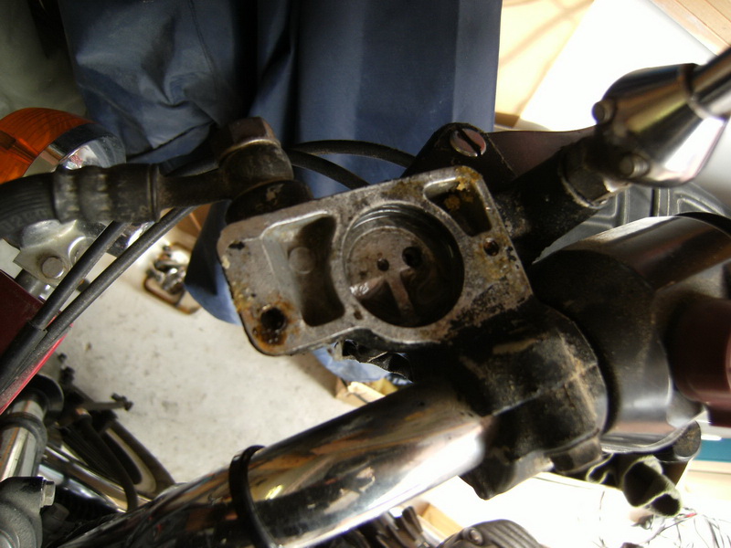

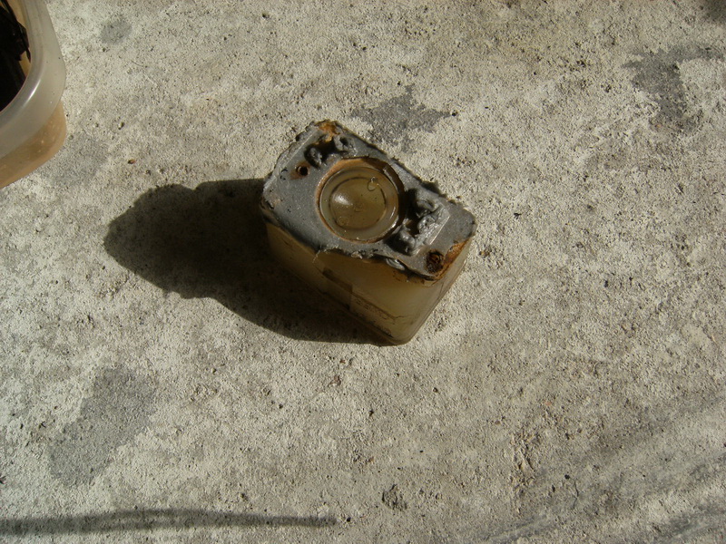

Très original le tas de "mastique" sous le récipient du maitre cylindre.....

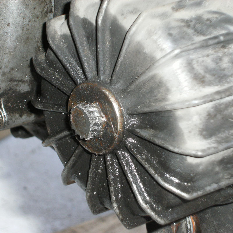

Me viens à l'idée de faire la vidange. Rien de difficile en soi, jusqu'au moment ou je décide de retirer le filtre à huile qui m'a valu ce post:
http://www.hondacx.com/viewtopic.php?t=7039
Et voila le résultat:
Vis:1, Moi:0.
A peine 2 jours et première galère.... Faut pas se décourager.... mais se faire arrêter pas une vis, c'est vexant!!!!!
Surtout qu'en insistant, j'ai peur d'avoir atteints le point de non retour de la vis......

Gabbertoni pour la vis j'ai trouvé l'astuce grâce au forum, souder un écrou beaucoup plus gros sur le moignon, ca va venir...

3 jours et cette petite difficulté rencontrée avec cette vis de carter de filtre à huile devient un problème qui m'agace....
Ce soir je reviens du boulot avec ce qu'il faut pour en venir à bout. Martelage, pui soudure d'un écrou sur le moignon de vis!!!!! heureux du dénouement espéré, je prends ma clé la mets en place et je commence à tourner et..... clac l'écrou reste dans la clé et la vis n'a pas broncher. Je prends un 2ème écrou et mets le paquet sur la soudure et..... clac la même en couleur!!!!!!!!!!!!
A croire qu'un petit lutin a souder la vis de l'intérieur.....
Me reste à essayer le bulldozer.... pfffffff..... je sais plus comment venir à bout de cette vis qui n'aurait jamais du poser de problème .... qu'est ce que ça va être pour le reste, ai-je la poisse????????

dites moi si je me trompe, mais la cloche n'est pas solidaire de la vis, si ?
donc, si on scie la tête de vis, la cloche tombe et on a accès au pas de vis? une bonne pince étau sur la vis et hop ...

ce n'est pas qu'une simple vis , c'est une partie du filtre à huile ,
essayes cette technique : avec un pointeau de mécanicien tu frappes avec des coups secs sur la partie ronde de cette " vis" dans le sens inverse d'une horloge... normalement cela devrait venir , sinon tu peut aussi te servir de la partie filtre et essayer de la tourner avec une clef à filtre classique ... bon courage
