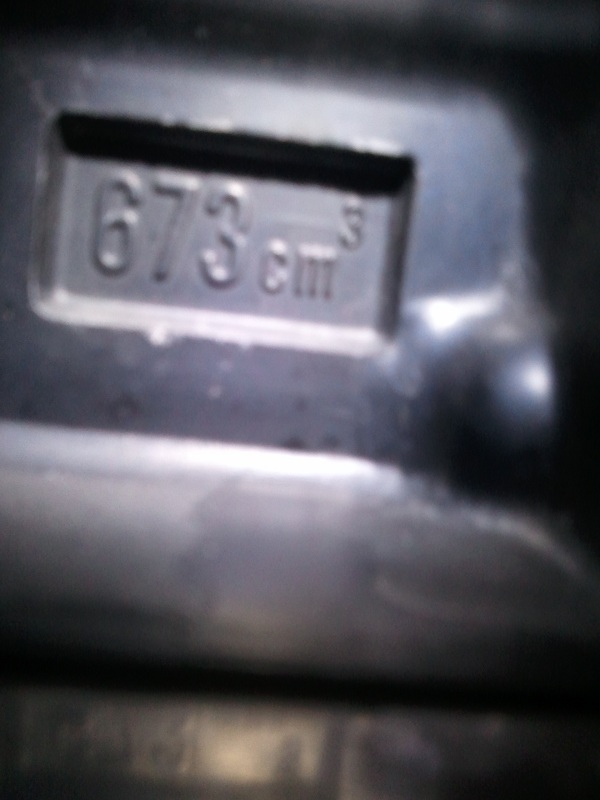

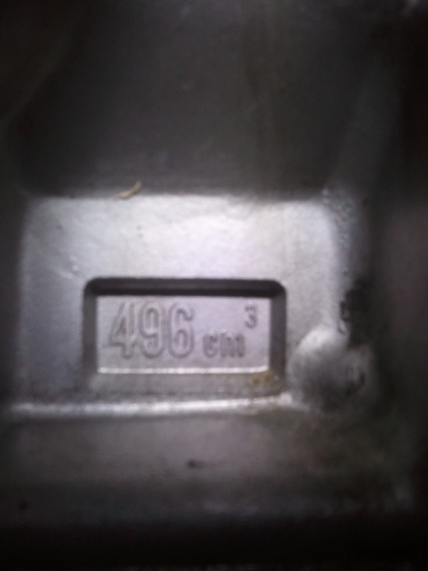

Messages : 1077
Adri a écrit :
thierry mecano a écrit :Pour moi c'est un moteur de 500.
C'est donc une 500 CXE ?
@ Coug merci ;) je vais passer demain a Daffy pour les cornets ;) C'est quoi comme diam ?
deja la cylindrée est frappée dessus plutôt moulée en sur-épaisseur si tu na pas un 673cc = 650 496cc = 500 c'est derriere le tube chromé qui passe du radiateur a la pompe a eau
Image Image

Pour le num frappé sur le moteur je m'en vais de ce pas regarder ca !!
:up :up
C'est bien un 500 ;) Donc une 500 CXE
