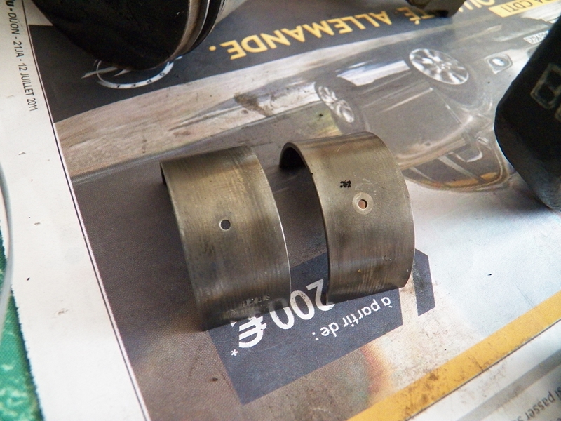

Hello suite a une casse moteur sur la guzjap 3eme du nom il me semble (jean-mi confirmera ) :)je m'y perds un peu :oops:
je me suis attaque ce jour au demontage des organes interne qui me laissait pensé a l'epoque a une bielle coulé :cry:

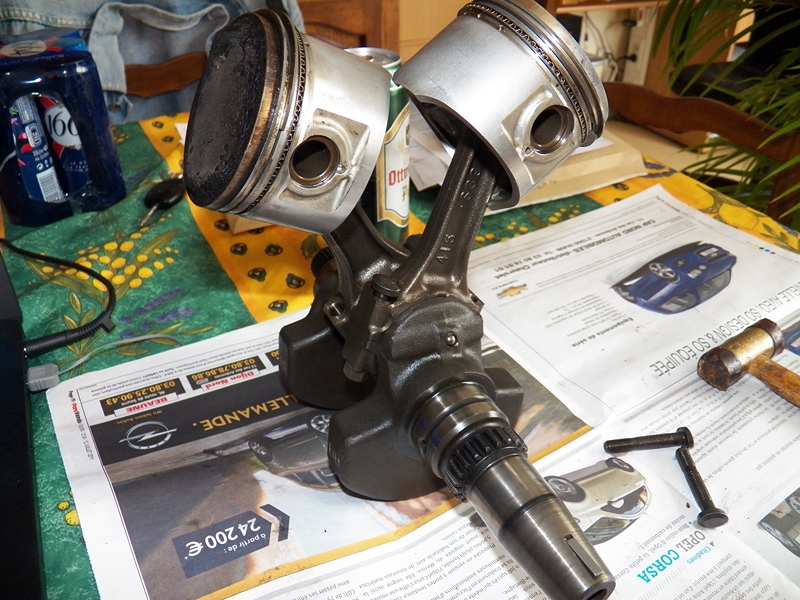

He bien c'est edifiant
voici le coeur de la bete

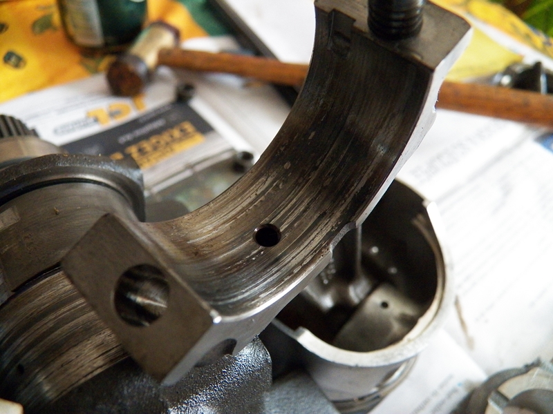

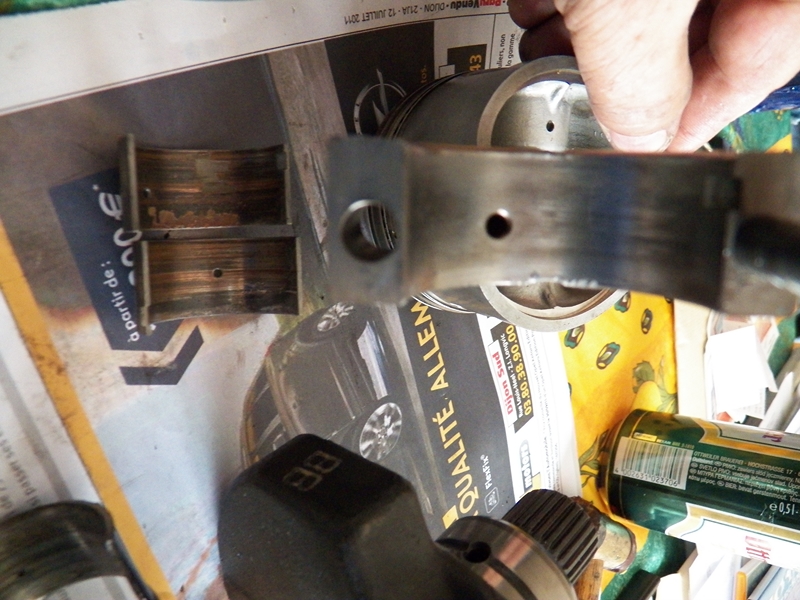

etat de surface des bielles et coussinet
ce qui est impressionnant c'est l'etat de surface des tetes de bielle qui sont au passage de l'ongle tres tres rayé :?

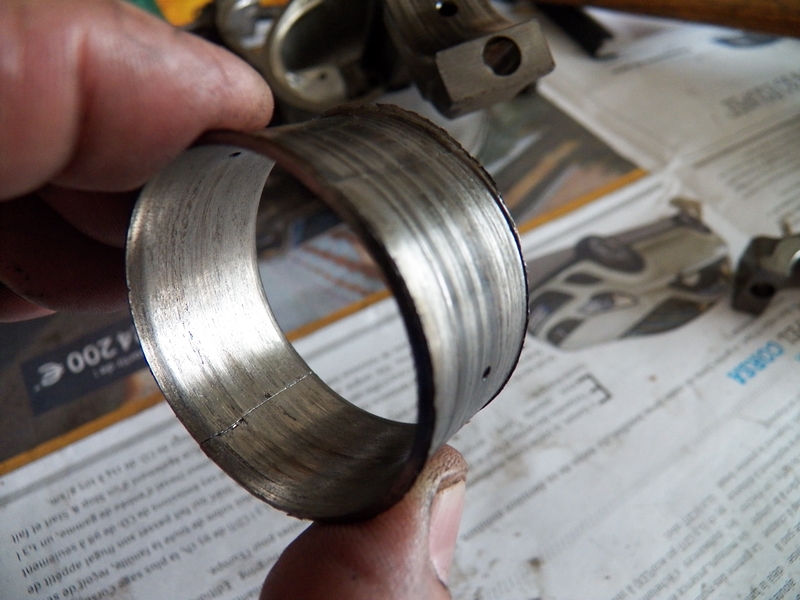

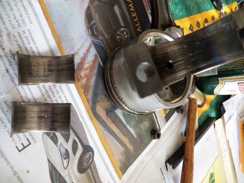

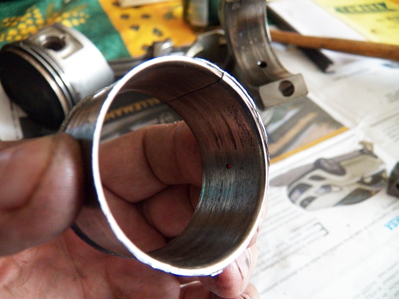

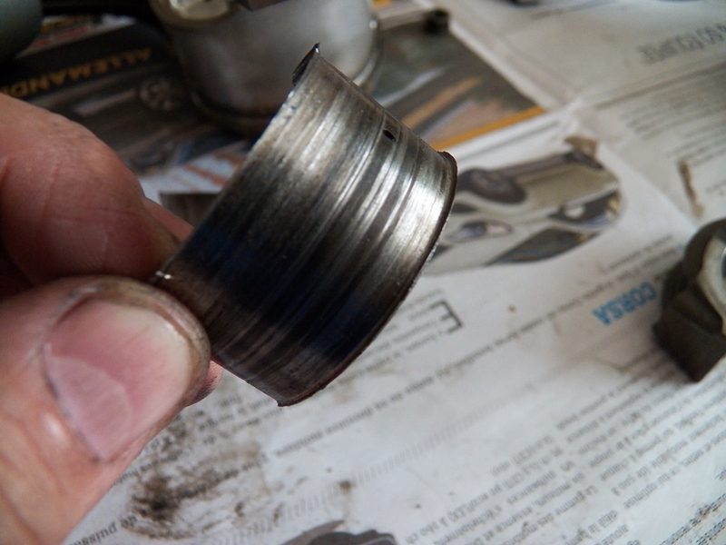

les coussinets maintenant, sur la photo du dessous le metal a meme ete arraché :o
sur les suivantes ils ont meme ete usiné par la rotation de la bielle sur le villebrequin :down
remarqué la bavure :?

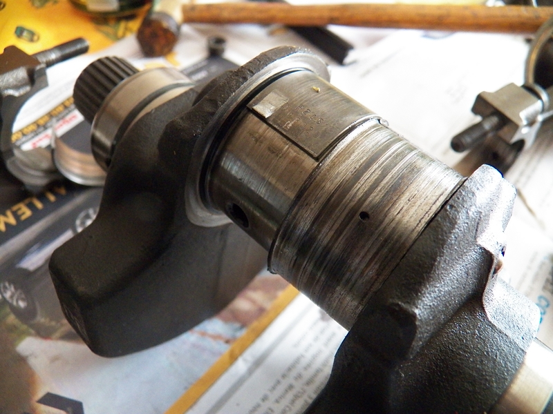

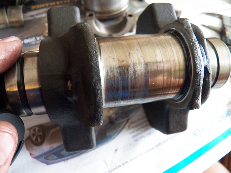

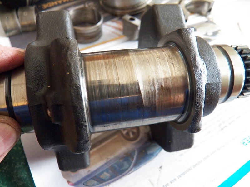

au tour du villebrequin

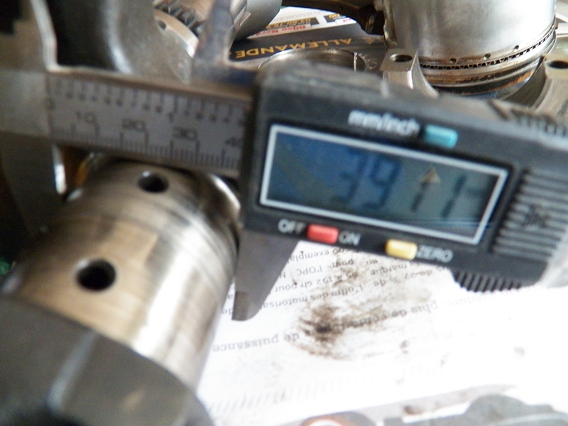

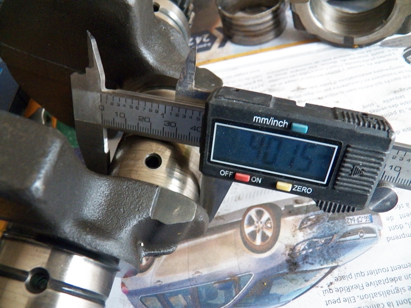

j'ai realisé une prise de cote du maneton et bien 1mm et quelque de difference :down
le maneton est ovale oups!!!
l'etat interieur du moteur est usé malgres tout (cylindre et piston) faudrais que jeam mi puisse dire le km
en ce qui me concrene je pense que cela faisait un moment que le villebrequin n'etait plus graissé suffisament car pour usiner
un maneton comme cela il faut des bornes
pat le zen
C'est vrais qu'avant de serrer un moteur de cx, il peut faire des bornes mais là, pas de pitié, tout est mort :(
Vu les dégâts, il devait quand même avoir prévenu par un fort bruit de bielles!

SALUT Thierry pas de bruit suspect , c'est venu d'un seul coup tres etrange
ton bloc m'interresse car sur ma bleu (183000 KM quand meme) la conso en huile devient importanrte
le week end en Alsace environ 700 km 2 litres d'huile a peu pres

J'ai eu le meme genre de souci sur un 400CBT que j'ouvrais pour changer la distri c'est assez rare mais il arrive que les coussinets se collent sur le vilo et tournent dans la bielle. Pour moi c'était juste le début donc pas irréparable.

dis moi tu exagère tu as démonte sur la table de la salle a manger,on voit bien le liquide de refroidissement derrière (1664)
j'aimerais bien voir de mes yeux
Messages : 1584
:lol: :lol: :lol: non demontage au garage :D
je garde les pieces pour que tu les voit :)
pat le zen
Messages : 9405
Il n'y a pas que la 1664, il suffit de regarder la première photo pile entre les deux pistons... :lol:

Mais tu ne dis rien de la pompe à huile et de la propreté de la crépine de pompe à huile!
Comment était le filtre à huile?Abimé ou propre?
