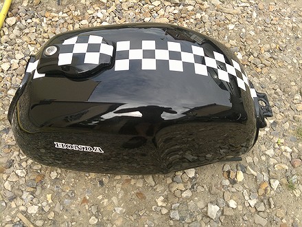

A la date d'achat
Aujourd'hui avec le début de la restauration

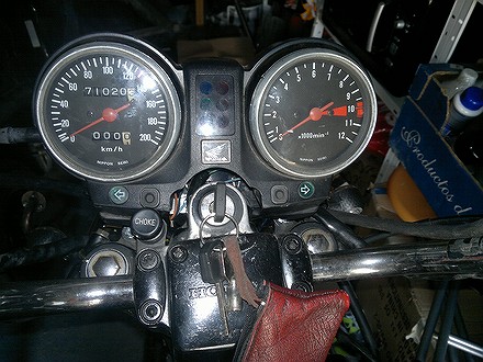

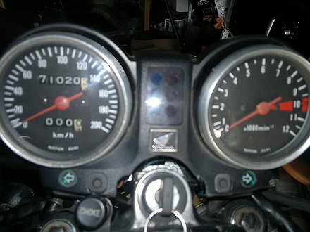

Solution trouvée pour le compteur. J'ai adapté un compteur de 600 hornet...
Seulement, problème, le cable compte tour est tros court. Celui d'un cx custom est il plus long???

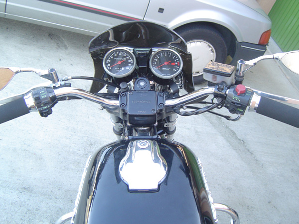

Message par MetallicA »
Si ca peut t'aider.....
[align=center]Image
Romainpasc
Messages : 119
Enregistré le : mer. 01 déc. 2010 12:47
Localisation : Ile de France
Message par Romainpasc »
Ah ouai pas mal ton compteur...

Messages : 4575
Intéressant en effet, mais il y a plus simple et .............. certainement moins cher ! :)
En effet, tous les cables (compteurs et compte-tours) de toutes les HONDA de cette époque ont les mêmes embouts : seule la longueur les différencie.
Il suffit donc de trouver dans une bourse un cable destiné à une HONDA de cette époque qui ait la longueur qui te convient. :)
Et ça se négocie entre 5 € (état moyen) et 10€ (neuf) :up

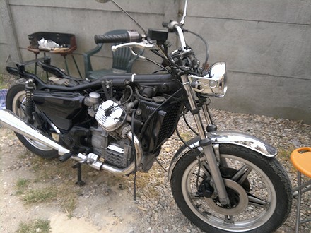

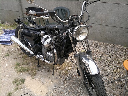

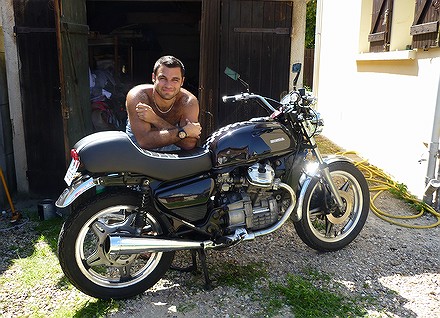

Des nouvelles de ma titine qui avance doucement...
Romainpasc
Messages : 119
oups une petite erreur pour la deuxième photo

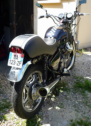

Messages : 6310
t'as selle ressemble beaucoup à c'elle que je vais pausé sur m'a machine Image
