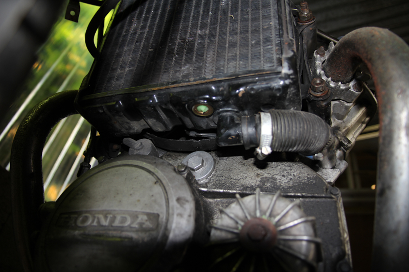

Par contre l'étape d'après pour moi c'était de vidanger le circuit de refroidissement et y mettre de l'eau propre. Et la c'est le drame. Je tourne doucement le bouchon en plastique sous le radiateur et il tourne sans résister : scié en deux ! :?
J'ai essayé avec un tournevis de le dévisser, avec une pince (dont je ne connais pas le nom peut à sert-clips...) bref pas moyen.Image
Merci d'avance pour vos réponses.
je ne sais pas trop comment récupérer le coup ! J'attends vos conseils :heuuu:

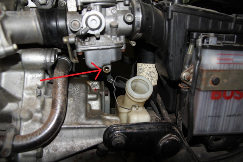

es ce normale qu'il n'y ais pas de vis? Es ce gênant? Elle sert à quoi cette vis !Image

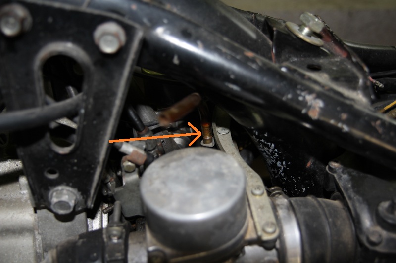

J'ai racheté un bout de durite et un filtre. Je voudrais le mettre mais je n'arrive pas à enlever l'ancienne. Comment faite vous sans rien abimer ?

pour la vis manquante sur le carbu, obligatoire c'est une vis de purge pour la cuve ( vis spéciale, forme de pointeau) pour virer ta durite en plastique arrivée d'essence carbus, tu entaille le long du manchon, pour ton radiateur, c'est trés connu sur les CX, vidange par la durite du bas, ensuite tu perces au centre, avec un petit foret, attention pas profond hein( 1 cm max), faire une empreinte avec un gros cruciforme et un marteau, essayes de le desserer, de toute facon il est foutu (le bouchon) possible de le remplacer par un bouchon de vidange auto chez norauto et autres, par contre me rappelle plus la reference
Messages : 4605
Ton bouchon est effectivement fichu :( , mais il peut être très avantageusement remplacé par un bouchon de vidange voiture en bon vieux métal d'un diamètre de 12mm au pas de 125 qu'on trouve dans le premier centre auto venu :)

Pour ta vis de vidange de cuve, j'en ai en rab, n'hésite pas à demander, mais oui elle est obligatoire. Pour la durite il suffit de la fendre dans la longueur. De toute façon il faudra démonter tes carbus pour les nettoyer.
