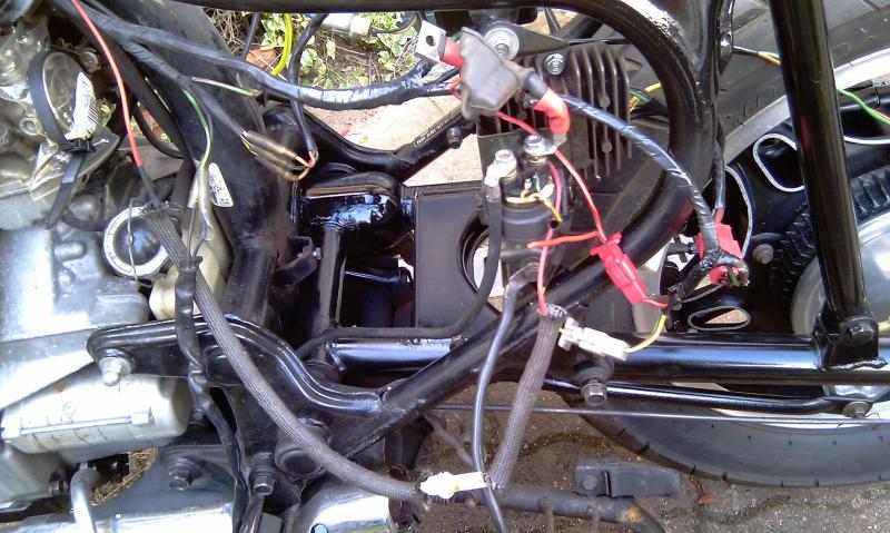

Bonjour tout le monde, j'espère que le w-e se passe bien, avec ce beau temps ! :rock-n-roll
Est ce que quelqu'un peut me dire si ce sont des fils d'origines !?
Sous le relais de démarreur, j'ai trois connexions, 1 blanche, 2 rouges, sur une des rouges,
j'ai un fil rouge/blanc et un fil rouge, qui lui, est coupé, il devrait allez ou ?
Et du relais, sur la borne +, j'ai un fil rouge avec fusible de 20, celui qui passe dans une gaine
thermo-protectrice, mais bidouillé ! c'est d'origine ?
Merci d'avance
Salut Marc
Ton fils rouge rayé blanc est le fils de charge qui va au Plus batterie.
Il est raccordé au Plus qui va au fusible 30 ampères qui alimente tout le tableau de bord et instruments en passant par le contacteur à clef!
Le fusible a du étre modifié(gaine thermo)
Le résultat est le mème!
Le mieux, c'est de mettre un fusible type automobile plat;cela ne coute pas grand chose et tu en trouves partout!(30 ampères)
Il faut mettre 2 cosses plates et l'emboiter!
Bon courage! 8) :binouze:

Bonjour
Attention, pour les 500 CX 1ers modèles :
fusible principal = 20 A et non pas 30
(voir schéma électrique complet dans le manuel d'atelier édité en 1978)

Merci
Message par 9marc4 »
Oki, merci à tous deux, bonne fin de week end
@+ tard :)
