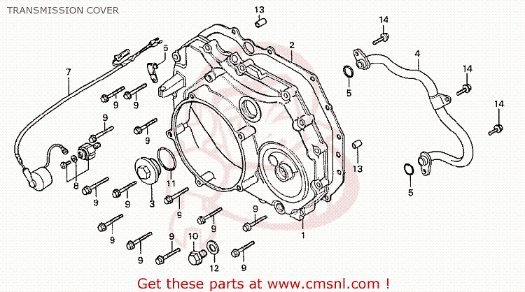

Yep Xgavier, ça ne serait pas ton cache d'accès à la vis du vilo ? le joint spi dessus qui serait mort car ça fuit souvent de là :x
Il faut utiliser une clef de 17 pour ouvrir ce bouchon, et effectivement il se trouve bien sous le radiateur ...

La confusion vient du fait que Pimousse et Gérard parlent de deux joints différents.
Celui dont parle Gérard est bien un joint spy visible sur le shcéma du palier AV d'arbre à came et pour le remplacement duquel l'extraction du ventilo est obligatoire comme expliqué.
Pour extraire le joint, sistero t'a indiqué la bonne méthode (j'utilise en plus le vieux joint pour pousser le nouveau bien droit dans son logement).
Pimousse en revanche, parle du joint de bouchon de vilebrequin qui est un joint torique (repère 11 sur le schéma ci dessous).
Je n'ai jamais rencontré de fuite à ce joint mais son bon état est facile à vérifier et ne nécessite aucune dépose particulière
( faut quand même dévisser le bouchon ! :lol: )

Je viens de passer chez honda pour voir s'il avait les pièces: le joint de carter (pièce n°2) est disponible pour environ 4 euros, mais le joint thorique n'est plus disponible/produit par honda (pièce n°16 ou 15 selon le notice).
Est-ce que je peux en trouver ailleurs ou il y a des équivalents?
