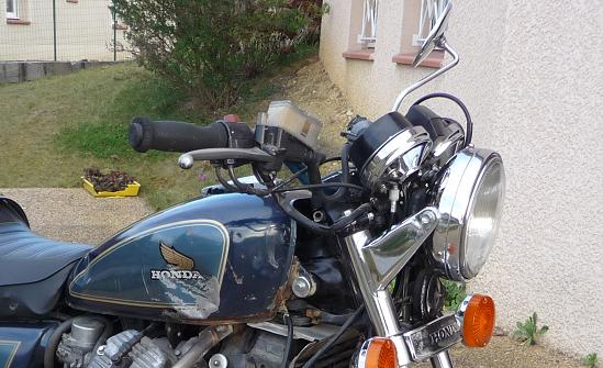

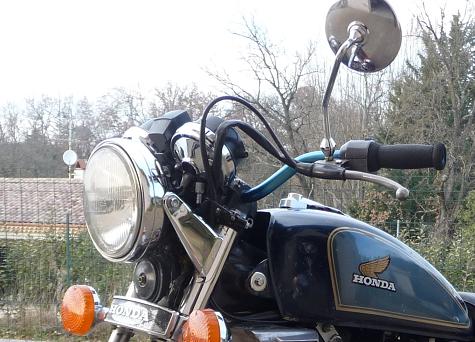

Pour ton guidon, la transformation est très simple mais les cables et fils électriques auront un cheminement un peu "tortueux" car il seront bien trop longs.
Regarde ce que ça donnait sur China Blue, mon custom, qui était équipé de ce type de guidon à son arrivée chez moi.
Image Image
ces circonvolutions n'ont cependant aucune influence sur le fonctionnement des commandes.
