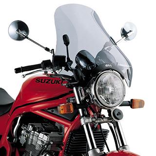

Je te conseille dans ce cas un véritable saute-vent. sur ma routière j'en avais un très acceptable et efficace:

Oui , j'y pense mais coté look , sa perd son charme

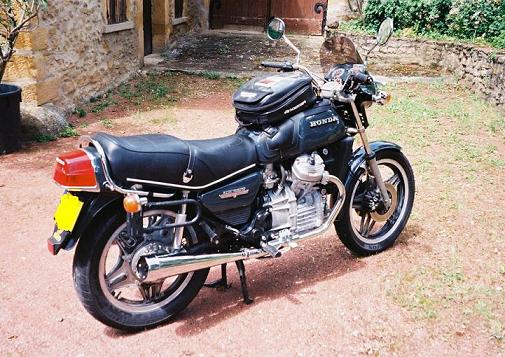

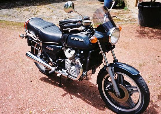

2 vues de mon p'tit fourneau de cuisine
où on voit la bulle haute Bullster SECDEM
vu de l'arrière:
et vu de l'avant, plus net:
attention au guidon haut qui fausse la vue!
