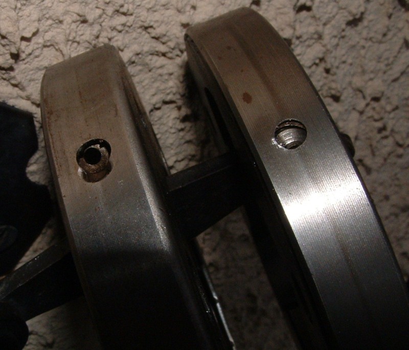

De mémoire, mais à demander aux spécialistes, il faut changer les 3 vis par précaution.
Messages : 4291
Le changement des 3 vis Torx est IMPERATIF sous peine de casse de ces vis par la suite.
Respect du couple de serrage, nettoyage des filetages et montage au frein filet normal.
Changement des pièces de roue libre, c'est disponible et vérification de la partie ou les galets accrochent la grande roue dentée, si c'est une usure en facette, une légère rectification au tour pour redonner un parfait état de surface est conseillé.
Sur la photo, remarquez la position de la butée des ressorts, il faut repousser les 3 butées comme sur la photo, sur la pièce de droite , c'est généralement comme cela que l'on trouve les butées, il faut les repousser comme sur la pièce de gauche.
Si l'on ne replace pas les butées à la bonne position, les ressorts ne serons pas assez tendus.
salut Thierry
Pas trop de ton avis pour le coup de tour sur la pièce de roue libre!
Ces pièces sont cémantées et si tu enlèves le traitement , ou si il est usé,le fonctionnement va étre de courte durée! :(
