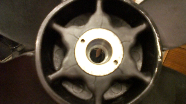

L'hélice de mon ventilo est un peu fissurée... Elle va casser à coup sur ou je peut la garder?
CX 500
Messages : 6358
ce serai plus sur de la changer ,j'en ai vu une sur ebay .

Juste pour info:
Je n'avais pas de bruit particulier lorsque j'ai acheté ma 500 et je n'ai roulé que 1000 km avant de la mettre en pièces.
Mais lors du démontage je me suis rendu compte que l'hélice avait sacrément morflé ! Je pense que l'ancien proprio l'a faite tomber à l'arrêt ce qui a eu pour effet de casser une fixation du radiateur (la cx avait des pare carter et ça a fait plus de mal que de bien) et de tordre la cage de l'hélice.
Au premier démarrage qui a du suivre elle s'est largement rabotée sur la cage déformée et je pense que vu la tête de l'hélice ça a du faire pas mal de bruit. Donc un bruit du coté du radiateur peu effectivement venir de l'hélice.
Je n'ai pas de photo, j'en prendrai une pour vous montrer le massacre...
