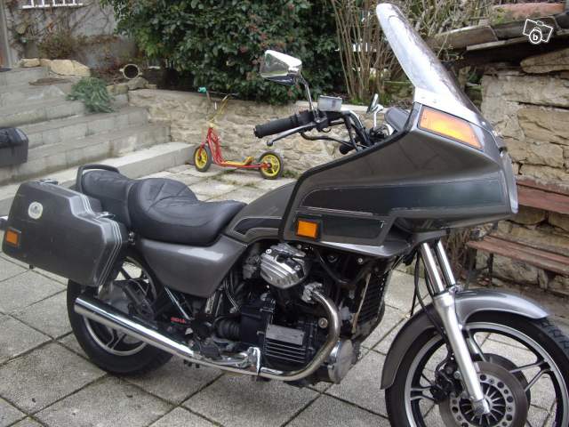

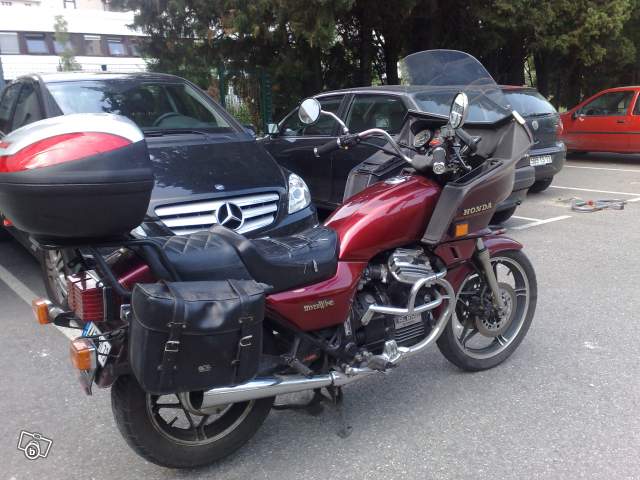

Un savoyard arrive sur ce ce forum avec l'intention de s'acheter une 650 GL Silverwing comme première moto.
J'ai actuellement une 125 CM de 1992 et je passe mon permis fin avril.
Pouvez-vous me dire si l'idée est bonne ?
J'hésite entre 2 :
- Honda 650 GL Silverwing de 1985 avec 100 000 Kms pour 800 €. bon aspect général : Echappement neuf, selles refaites, pare-brise neuf, pneus récents, top case d'origine.
http://www.leboncoin.fr/vi/96473941.htm?ca=22_s
- Honda 650 GL Silverwing de 1985 avec 70 000 Kms pour 1000 €.
http://www.leboncoin.fr/vi/100314104.htm?ca=22_s
Merci pour vos réponses et à bientôt. :DImageImage

Pour la moto, le choix est dur, j'ai une préférence pour la grise, l'annonce sonne Franc, elle a un bon aspect,
100 000, c'est rien! aprés, il faut voir sur place les détails, vas y avec un pote, à 2 on en voit plus

moi j'ai un faible pour celle qui a les sacoches d'origine pour le look. et puis ce top caisse moderne avec les sacoches a l'ancienne ça jure.
ça c'est secondaire ça se vire facilement.

Préférence aussi pour la grise. Les 800 €, c'est juste le prix de ce qui a été refait et de la bagagerie d'origine. La moto finalement, c'est cadeau :D . Si tout le moteur n'est pas à refaire, n'hésites pas.

Sur la grise, il y a noté : moteur dans son jus!!
Cela ne veut-il pas justement dire : rien n'a été fait???
