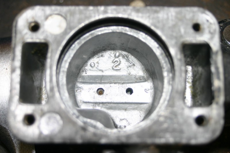

3ème démontage : j' avais pas vu que l' on pouvais démonté le maitre cylindre et la y avait de la vase dans la partie inférieur :? :oops:
avant
aprés
et j' ai remonté le tout repurgé et encore le meme problème je vais devenir fou :cry: :evil: :caprice
