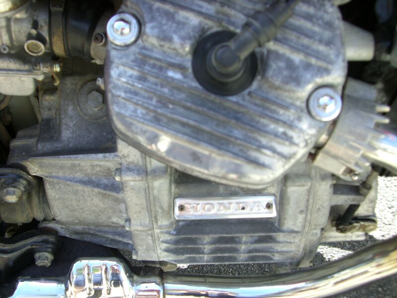

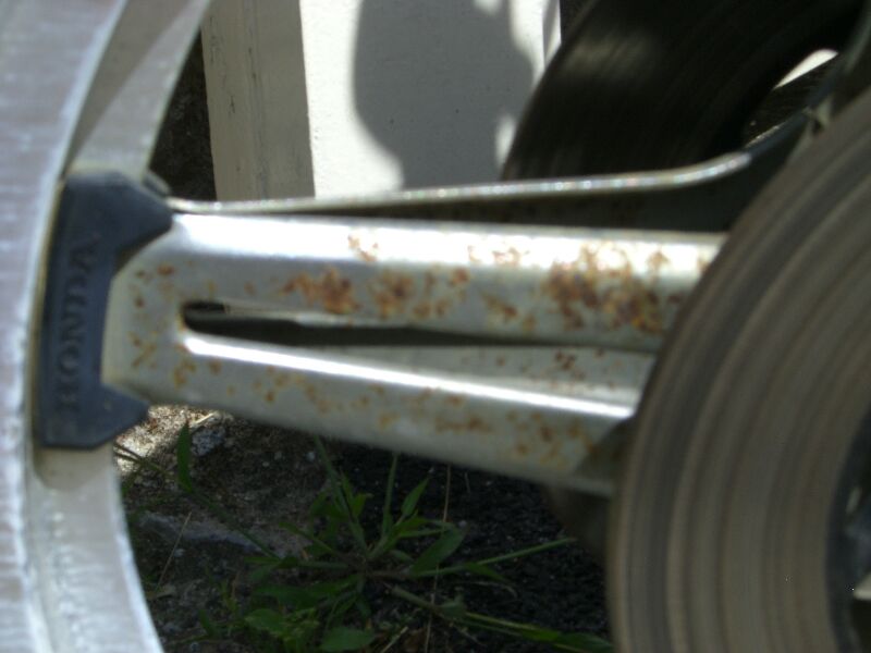

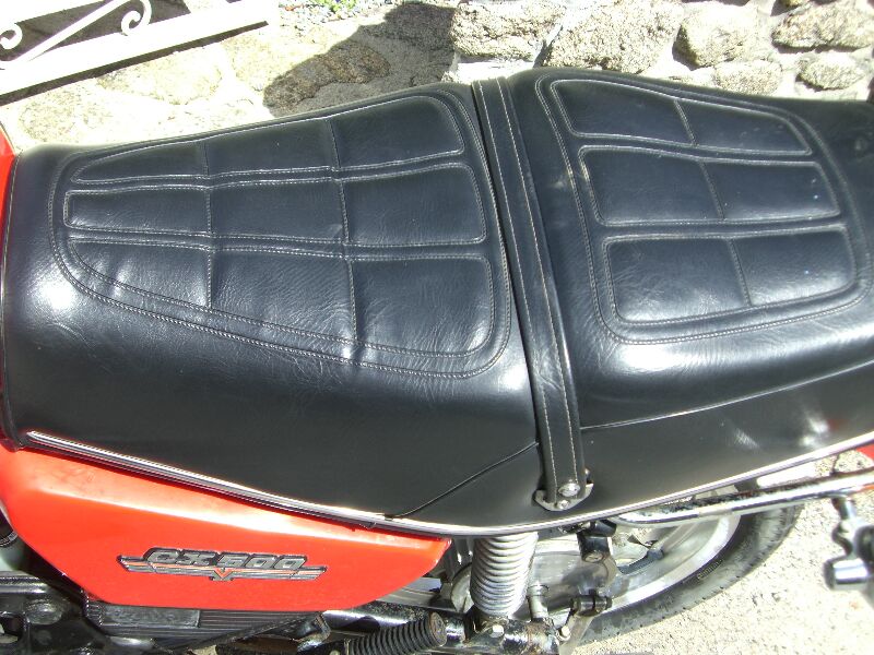

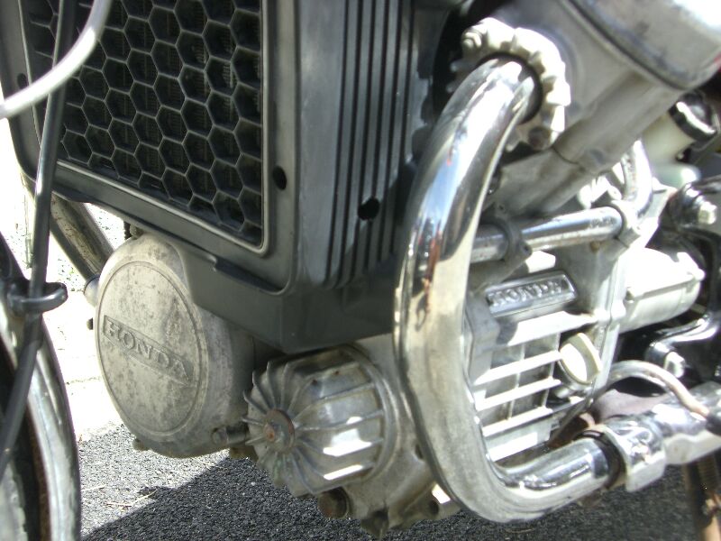

Salut,
Voici les photos envoyés par le vendeur, enfin une partie!
Pensez-vous que la moto n'a pas fait un tour du compteur?
Je mets les autres dés que je les reçois.

Les photos n'ont pas l'air mal, l'alu du moteur est bien oxydé, mais ça ne veut rien dire. Elle n'a pas l'air d'avoir de traces de coulures, mais il manque vraiment trop de photos pour être certain (état des disques et étriers, toutes les parties du moteur qu'on ne voit pas, les carbus, les sorties de la boite et de l'embrayage pour voir l'état des joints, etc etc etc. Bref rien ne remplace une vue réelle de l'engin.
