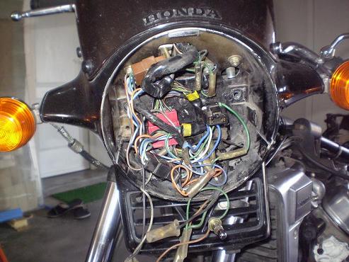

En cours de restauration (longue !) j'avais pris le soin de photografier l'intérieur du phare pour m'aider au remontage. Un mail empoisonné a eu raison de mon disque dur et adieu les photos !
Quelqu'un aurait-il un photo à m'adresser pour me dépanner, histoire de savoir où va la centrale clignotants, par exemple, et si le fil vert va sur le bouton vert, et le fil rouge sur le bouton rouge ! :lol:
Mon adresse : catric3@wanadoo.fr
Ah et autres choses, je ne me rapelle plus on se fixe la plaque de maintien du starter, si quelqu'un peux me renseigner.
Merci d'avance.

voilà l'interieur d' une cx classic si ça peut aider ,je ne sais pas si ta moto est un custom ou autre ?
la tirette de starter se fixe sous la platine porte fusible sur une des vis de devant
Messages : 5036
Et la centrale clignotant se fixe sur la patte à doite sur la photo :binouze:

Un grand merci à tous deux, cela va grandement m'aider, car j'ai démonter il y a plus d'un an ! ! !

merci à Pat39, mais la photo est trop faible en définition, de quel couleur sont les fils que alimente la centrale cligno et tout le reste ! j'ai un amas de fils et j'ai peur qu'en faisant un raccord qui ne serait le bon, je grille quelque chose, donc si quelqu'un a des photos de l'intérieur d'un phare de cx 500 ,en bonne définition, je suis preneur! !! ! !

ah j'oubliais, si dans les photos, vous pouviez détailler branchement par branchement, cela ferait mon bonheur ! ! ! ! ! ! :D
