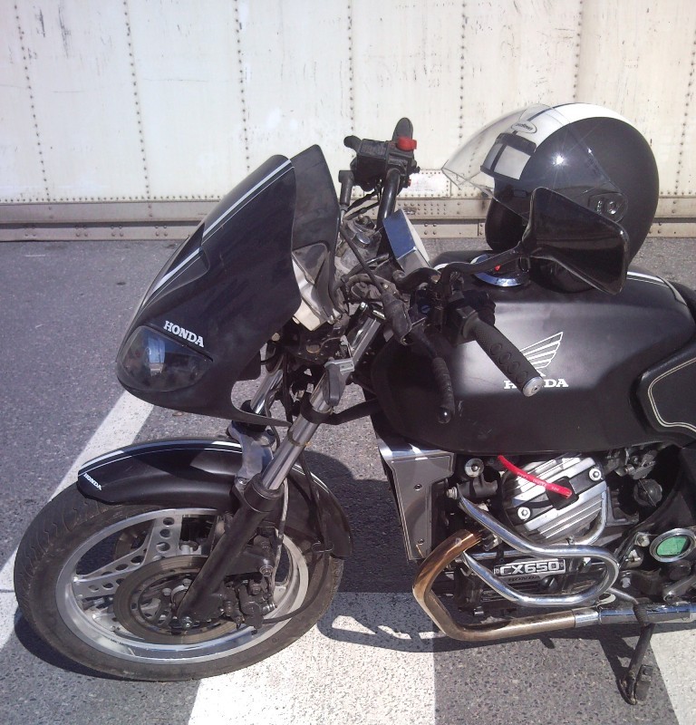

Donc voici ma "réalisation". Je n'ai pas voulu faire du "Tuning", ou voulu faire ressembler cette moto à telle ou telle catégorie. J'ai plus voulu actualisé son profil. Lui rendre aussi son aspect "Sport"

Donc bilan de l'arrière à l'avant.
Refection du dosseret.
Feu arrière et clignotants à led.
Support de plaque en inox
Intégration du feu dans le dosseret en tole perforée alu.
Façonnage d'un garde boue en alu à la main et à chaud.
Modification de la trappe du "vide poche", et changement du 1/4 de tour.
Décapage et polissage des barres de maintien.
Réfection de l'étrer de frein arrière et remplacement de la durit d'origine par une avia de chez MELVING HOSE (wemoto.com)
Réfection du support de batterie
Changement de la centrale clignotante par une électronique de voiture
Réparation des caches latéraux
Mise en place d'un 2en1 MOTAD (Wemoto toujours)
Nettoyage des cales pieds.
Remise en état du réservoir (débosselage, et résine).
Suppression cache fusibles en plastique, remplacer par un en alu plié soudé avec une plaque en plastique pour éviter les courts circuits (fait maison)
Mise en place d'un tête de fourche TF15 (motoshop.fr) double optique avec un kit H4 double xenon et une ampoule Philips H4 Dark blue (je sais pas pourquoi, elle est plutot jaune comme lumière), et deux leds bleues pour les feux de position.
Mise en place de clignotants à led
Nettoyage et Polissage des caches radiateurs, du carter d'embrayage et des caches culbuteurs (plus peinture HT pour ses derniers).
Refection du radiateur et du ventilo
Changement des anti parasites par des surmoulés étanches NGK.
Réfection des étriers de freins et changement des durites.
Nettoyage et peinture des tubes de fourches
Polissage du rigidificateur de fourche.
Maintenant, il tourne pas encore de manière optimale (topic en cours) mais il roule.
Des détails et des améliorations sont encore à faire.
La peinture.
Pour tous les plastiques, primaire en bombe Norauto.
Pour le réservoir, 3 couches de primaire polyuréthane chargé en oxyde de fer, ponçage au 500 et à l'eau
Peinture final PU 7035 noir mat en 2 couches.
Déco et stickers provenant de chez toustickers.com (boite du gers, sérieux et très sympa)
et enfin
2 couches de vernis mat en bombe.
Voilà. fini

J'avais oublié quelques détails.
J'ai mis des pare-cylindres, changer les embouts de guidon, les poignées, les leviers de commande, les câbles (embrayage, starter, tachy, speedo), les caches poussières et les circlips de fourche et enfin le joint spi de la commande d'embrayage
Messages : 2759
bravo, beau boulot, personnalisée mais pas trop.

Superbe boulot qui la réactualise très bien. Après les goûts ne se discutent pas. Moi j'aime bien ce qui change, j'en avais vu une pas loin de chez moi en "street" qui avait de la gueule (mais moteur pourrit). En espérant te croiser sur la route ;)

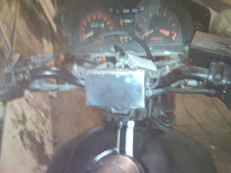

Plus je la regarde, plus ça me saute aux yeux, c'est l'ensemble tête de fourche-instrumentation qui ne va pas.
Est-ce que d'autres personnes ont mis ou tenté de mettre une instrumentation autre?

As tu quelques photos de plus loin en 3/4 av etc... pour qu'on voit une vue d'ensemble ?
en tous cas, ca a l'air pas mal, ca rajeuni la CX ! :)

C'est bien de modifier à ton idée!
On ne peut pas te dire si tes instruments sont biens ou pas car on ne les voit pas sur les photos!

Et pour l'instrumentation c'est celle d'origine (identique au GL)
