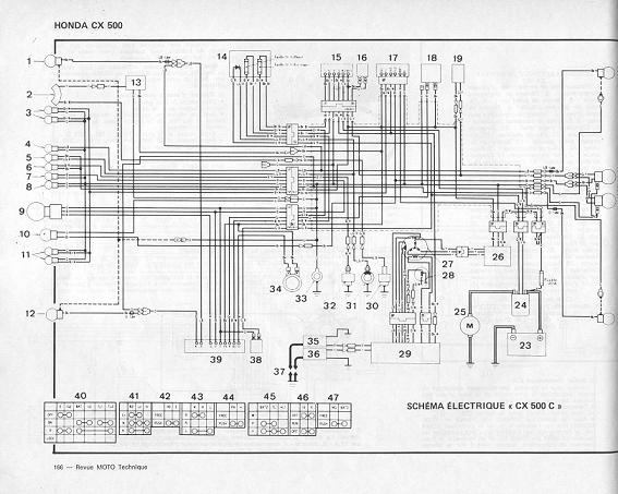

je vais essayer d'étudier les schémas électriques, mais j'ai un souci j'ai perdu le schema de la cx routière ,j'ai celui du custom ,quelqu'un aurait il une chtit photo ?merci d'avance...

bonjour, je suis toujours à la recherche du schema electrique de la 500 classic , si quelqu'un aurait une photo ,merci

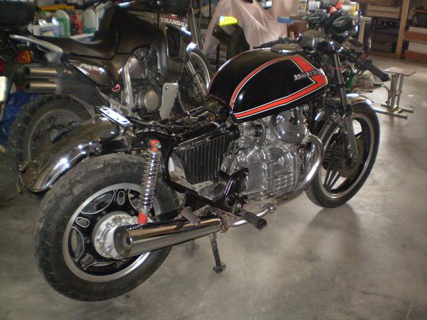

pour vous remercier une p'tit photo de la bête...

joli bébé vivement la suite

ok j'ai reçu des photos de connecteurs par mail , je suppose que c'est un connecteur de custom ? où est ce déjà une modif ? mais mon problème c'est qu'il faut que j'adapte ce connecteur sur un faisceau de routière apparement les fils sont de la mème couleur sauf que sur la routière il y a 8 cosses ( et des fils partout) donc il faudrait que je compares les deux schémas pour voir où je peux intervenir , je me faisais tout un plat du joint de pompe à eau et de posé le moteur mais là je crois que je vais plus en ch... pour l'electricité que de ce qui est purement mécanique, mais bon il faut que j'y arrive j'ai un phare qui va arrivé , un ace bar tarrozi bref c'est pas trois fil qui vont me stopper...

Comme tu as montré une photo de ta moto qui ressemble à la mienne ,c'est à dire une CX 500 B routière, je t'ai fait parvenir une photo de faisceau de routière!

ok j'ai eu du mal mais je comprends le raisonnement yves , ce n'est pas une photo de faisceau que j'aurai aimé car je l'ai grandeur nature , mais une photo du schema électrique de routière qui se trouve sur la revue technique page 164 je crois , pour le comparer au schéma électrique du custom pour voir les différences entre les 2 , le même que la photo mais celui de routière , la je peux pas faire mieux (je suis un incompris....)
