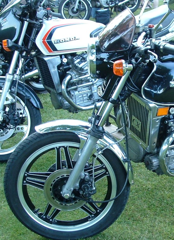

Bon, en image suite aux nombreuses questions sur le sujet, en Allemagne ou Hollande beaucoup de CX ont ce montage, fourche d'origine, roue avant, disques ,supports d'étriers et étriers de GL 500 et je pense le maître- cylindre.
Mais la première chose à faire avant de modifier, c'est de refaire les joints internes du maître-cylindre d'origine, refaire aussi les joints d'étriers, durit avia, bonne purge et l'on a déjà un résultat potable.

Il n'y a besoin que de changer les etriers et les platines d'étriers. Tout le reste peut rester d'origine (maitre cylindre, roues, disques).
J'ai fait,...et c'est le jour et la nuit. PapyTwin a raison, c'est les platines qui sont rares. J'avais eu du bol sur ce coup là.
