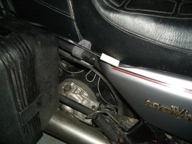

Comme promis voila donc les photos
Voila donc l'accuguard avec son branchement sur secteur.
A l'autre bout le branchement sur la batterie avec les cosses en oeillets a laisser à demeure sur la moto.
Enfin une vue du branchement entre l'accuguard et les fils coté batterie. la cosse blanche se débranche et donc une partie reste à demeure planqué sue le coté de selle.
En espérant avoir amené un peu de lumière.
