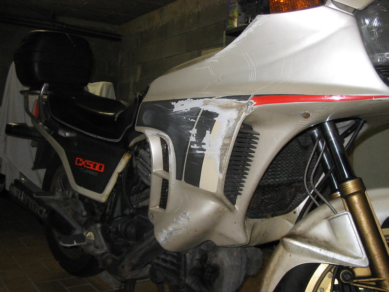

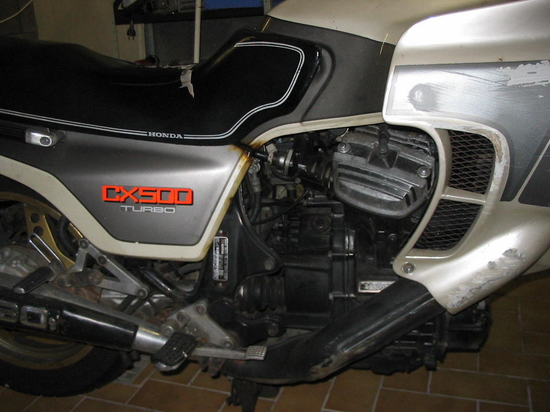

voila j'ai attaqué la restauration de ma super moto de collection!
l'ensemble de la machine est en trés mauvais état: plastiques,peinture et rongée par le sel.mais bon je savais a quoi m'attendre!
apres avoir charger une batterie a bloque je suis allé faire un tour de 80km,Image pouvait plus m'arréter lol! tout fonctionne c'est déja pas si mal!.
quelques photo av démontage.

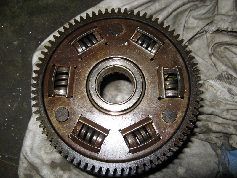

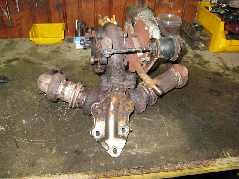

premiers constats au démontage:
- tous est rouillé par le sel
-les toles de protection du turbo et du collecteur c'est de la dentelle idem celle a l'arriere.
-lors de l'éssais j'avais detecté un bruit anormale venant de l'embrayage:verdict: cloche hs 2 ressorts de cassé

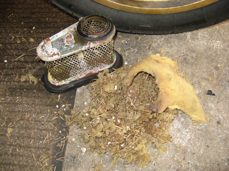

tiens il a jerry qui a élue domicile dans mon filtre a air va falloir acheter un tom!

ca yoyotte un peu de la cloche par la!!!! snif 2 ressorts cassés.

et ce que tous la monde voulait voir:

Quand on voit l'état de la grille support de la mousse de filtre à air :haaaa:
