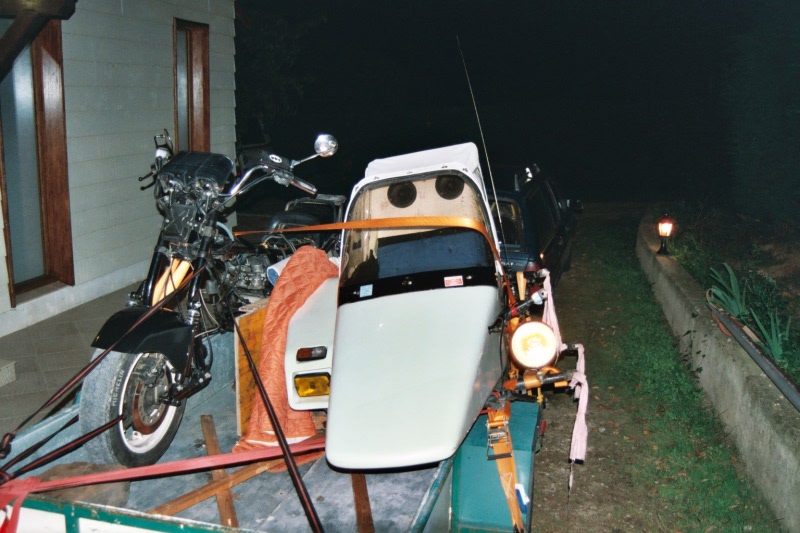

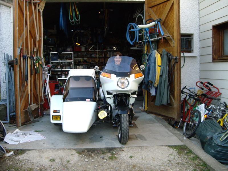

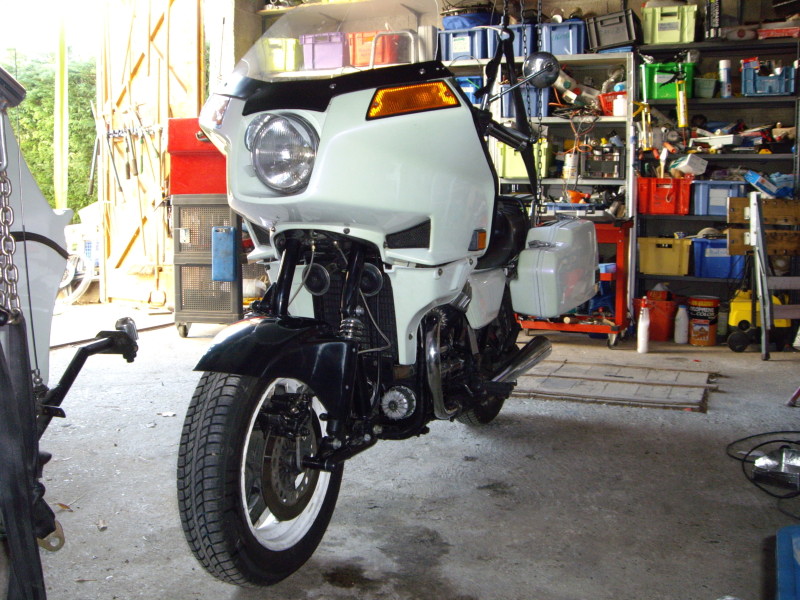

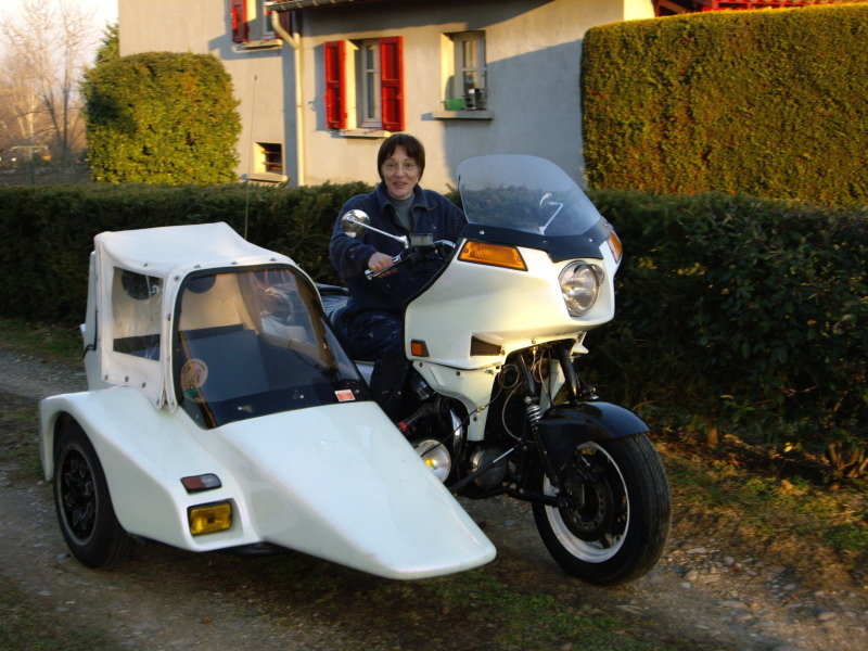

après une loooongue gestation de deux ans , mon homme a enfin accouché , Dimanche 10 février de mon cadeau de ......St Valentin

Je viens de faire 120km cet aprèm (les horaires décalés n'ont pas que des inconvénients !!!!)
Le pieds , faut faire gaffe à la largeur , mais pour l'instant ça va . Pas de frayeur !
par contre à l'arrêt l'essence coule par un reniflard . Je suis habituée à mon 500 et je ne ferme jamais l'essence . peut etre que là il faut , avec le robinet à dépression ?
par contre , le démarreur semble peiner sur le 650 , ou la batterie est faible . Ca ne démarre pas au quart de poil comme la 500.

Pour l'essence qui coule à l'arrêt, c'est soit un pointeau qui n'est plus étanche ou le tube de trop plein d'une cuve fendu ( ça arrive) .
Le robinet d'essence est à dépression, si la membrane est toujours en fonction, dés que l'on arrête le moteur, l'essence est fermée.
Il faut chercher la cause du déversement de l'essence, ce serait dommage d'incendier un attelage fort sympatique.
Pour le démarreur, il faut une batterie nickel, des charbons de démarreur en pleine forme et une bonne masse à l'intérieur du démarreur.
Si par exemple le démarreur n'accroche pas à tout les coups...........c'est hélas très souvent la roue libre de démarreur qui fait des siennes, surtout ne pas attendre pour intervenir, seul une révision interne du système résoud le problème.
Je me prépare à faire l'opération roue libre de démarreur sur 650 E.
