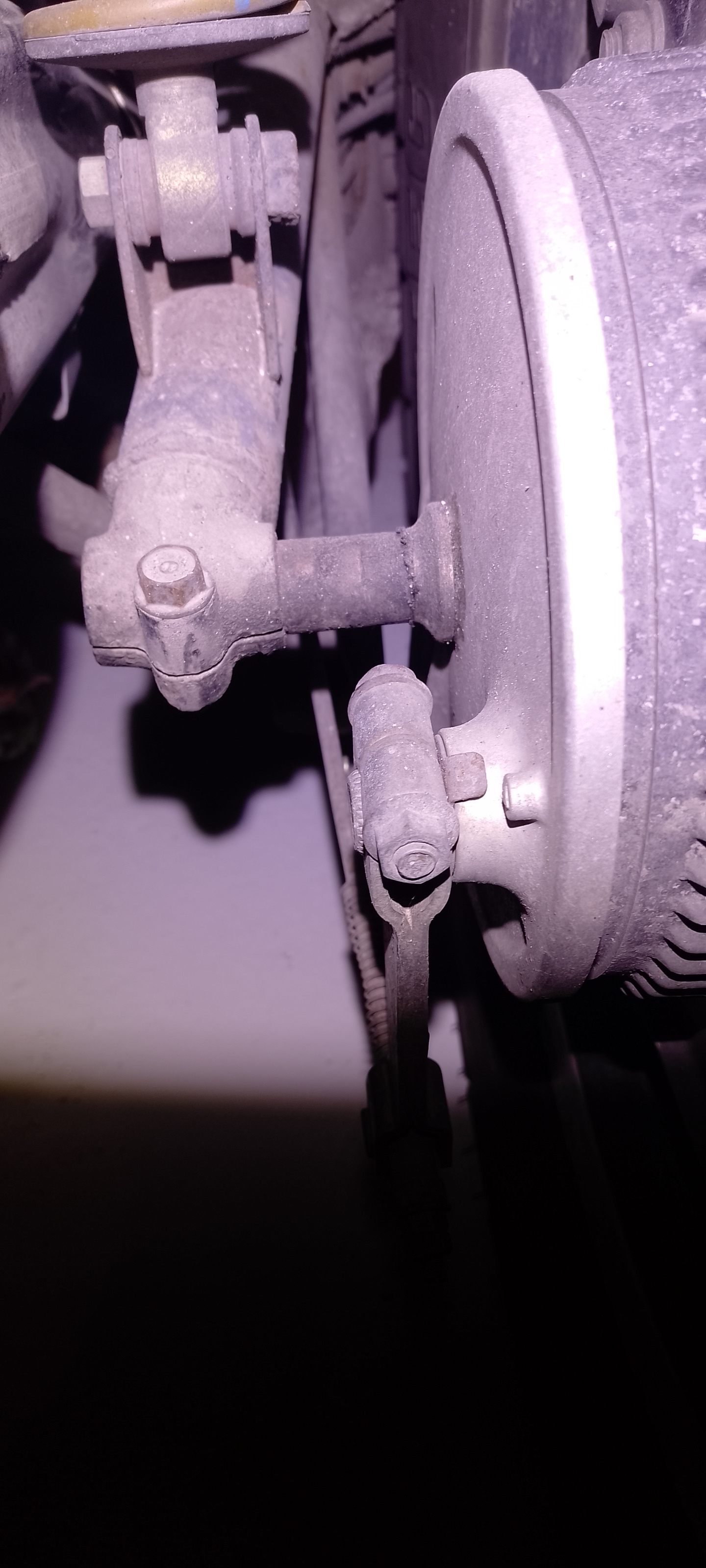

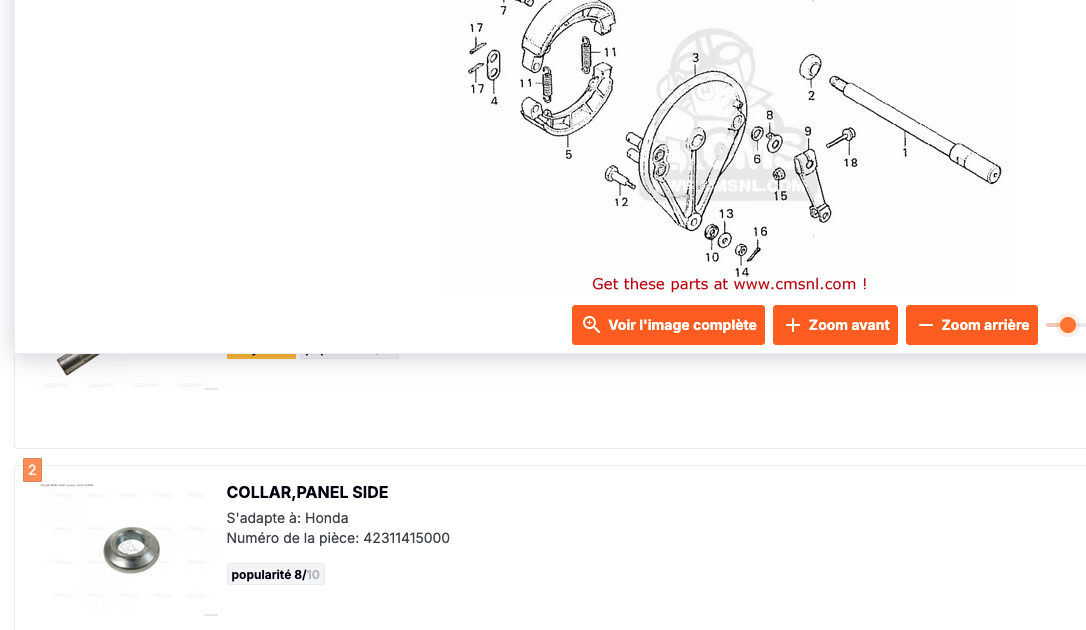

Je suis en train de remonter la roue arriere et j ai du jeu axial.
Est ce que mon montage est correct? Y a t il toutes les pièces? Je dois dire que ce n est pas tres clair sur les vues éclatées que j ai trouvées.
La pièce n°2 va bien coté transmission?
Capture d’écran 2026-03-12 à 10.57.47.png (196.03 Kio) Vu 2788 fois

Sur la photo il manque une bague légèrement conique. N2
Messages : 1540
Re: Quelle graisse?
Non, pas légèrement conique. Et non la pièce deux ne va pas côté transmission. De mémoire, c’est elle qui va entre le bras et le frein.

Oups: elle est manquante cette pièce alors.
Vous pouvez me le confirmer?
Messages : 1540
Re: Quelle graisse?

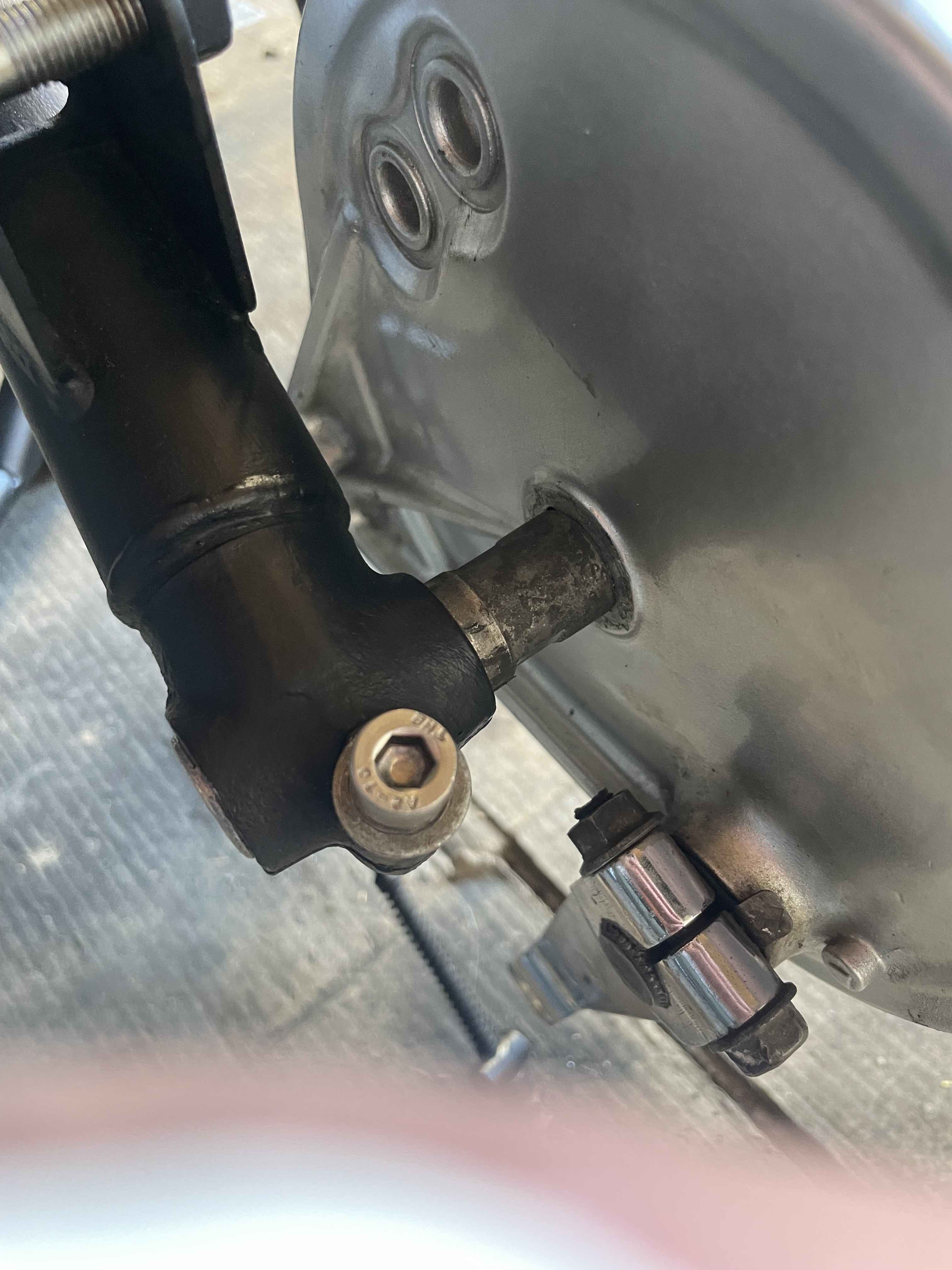

Oui. La bague on la voit bien, mais ton axe est différent du mien qui a un long épaulement jusqu'à cette bague. ?
Et même l,autre côté
Re: Quelle graisse?
Il manquait bien la pièce n2 qui est conique

J ai donc la réponse à ma question grace à ces deux dernières photos.
Merci beaucoup! :D
