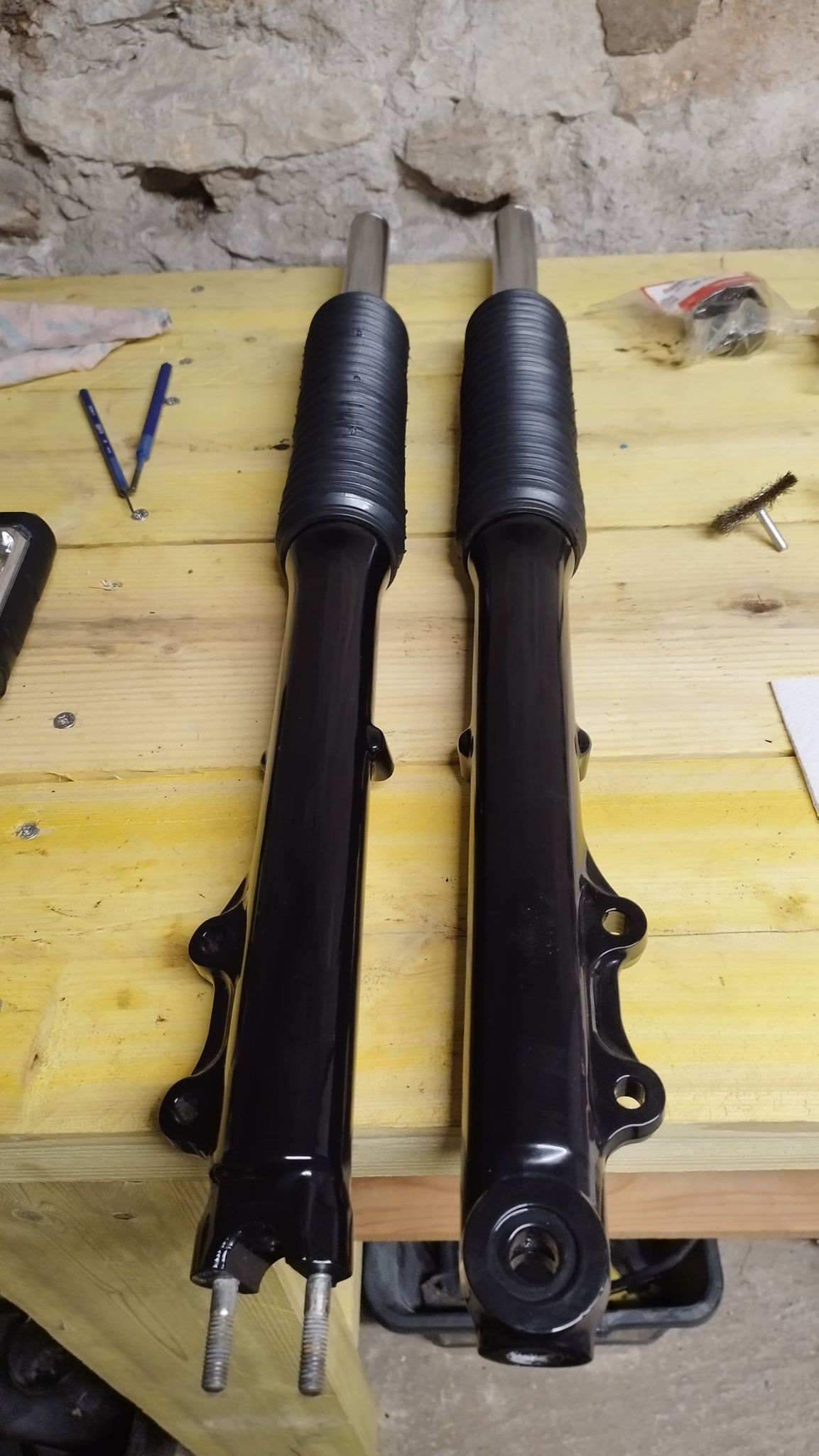

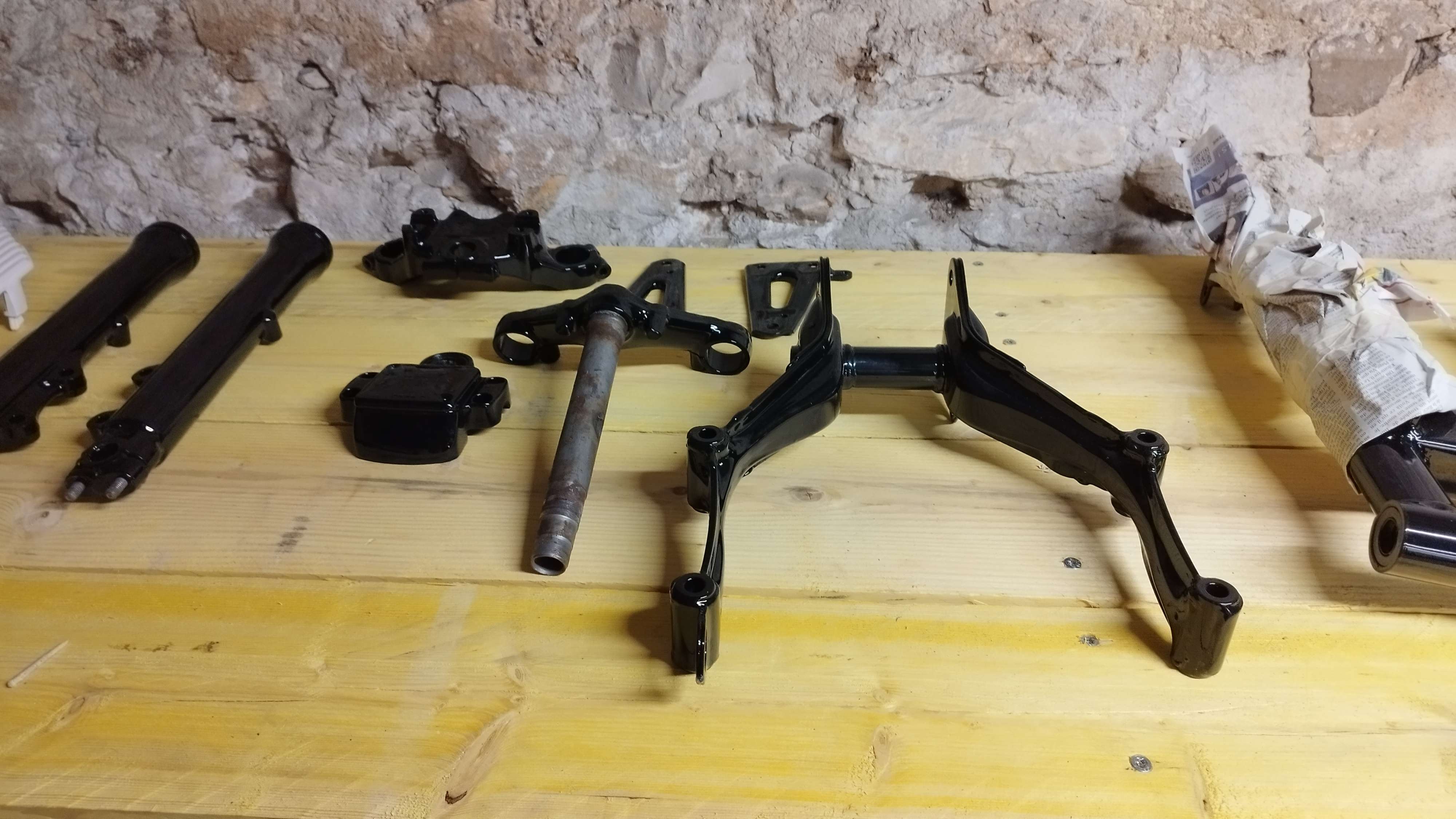

Petit update, aujourd'hui c'était travail sur la fourche, avec remplacement des tubes qui étaient piqué, nettoyage et dégraissage des fourreaux bien entendu et remplacement de nos potes les spi de fourche.
J'avais mesuré les ressorts et ils étaient encore bon, à la moitié entre la valeur haute et basse. Remplit tout ça avec 185ml d'huile dexron comme j'ai pu voir sur le forum (merci pour ces précieux conseil) et bien entendu chier comme pas possible pour refermer tout ça.

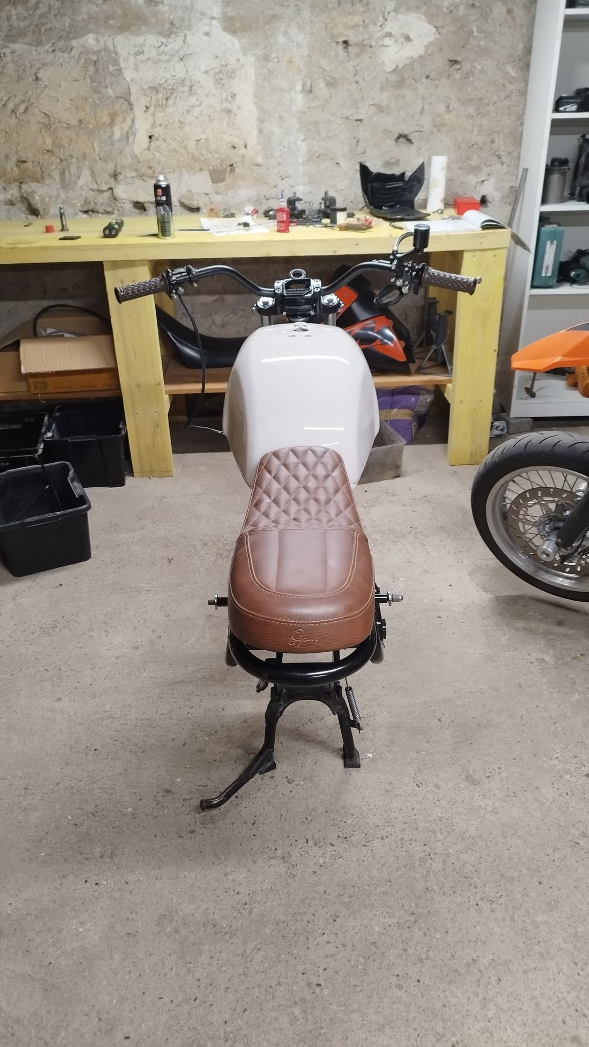

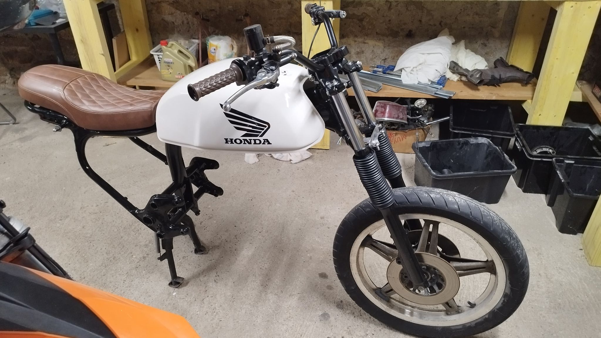

J'avais remplacé les roulements de la colonne de direction la semaine dernière, donc j'en ai profité et commencer à remonter l'avant de la moto. Et comme j'étais en bon chemin, mis le guidon, le réservoir et la selle histoire d'avoir une première idée du rendu... et je suis encore plus amoureux de ce blanc que je ne l'étais.
