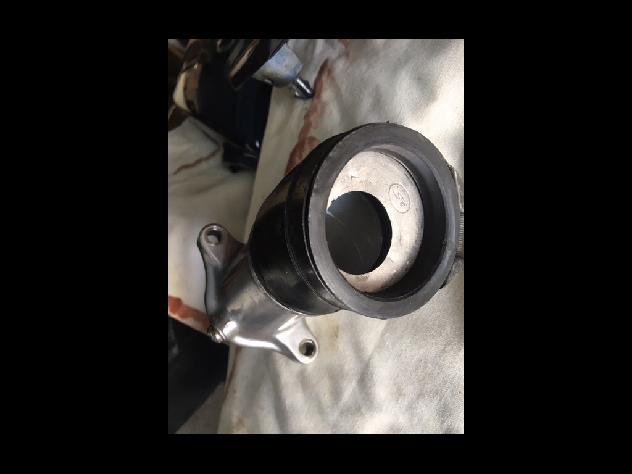

L’ors d’un démontage des pipes d’admission de mon 500 custom, quel ne fût pas ma surprise de trouvé cette rondelle de tôle qui réduit considérablement le passage, je me demande si c’est un bridage ou autre ?
Mais si c’est le cas, suffit-il de les enlever ou y a t’il des réglages à modifier ?
Si quelq’un a une idée
Merci

Sur que c'est pour Pépé , il était interdit de Weeling :lol:
Je n'avais jamais vu mais ça doit intervenir sur le fonctionnement. Poubelle!!!!!!??

Question très bête, mais elle vient d'où? Je veux dire la CX, connais-tu son historique complet?
On dirait un bridage ou quelque chose dans le genre.
Il ne me semble pas avoir jamais vu ça ici mais je n'ai pas non plus une connaissance académique de la chose.
Quant à modifier si enlevé, ça sent aussi le réglage de carburation derrière, il y a forcément un truc qui va de paire.

Le gars qui me l’a vendue l’avait acquis en Allemagne, et en fouillant sur le net j’ai vu que là bas à l’époque il y a eu une version bridée à 27 ch, serais- ça ?
Le plus bizarre c’est que je trouve qu’elle marche pas trop mal, mais il est vrai que j’ai toujours eu des motos plus puissante, alors en achetant une cx je ne m’attendais pas à beaucoup de puissance, du coup ça m’a peut-être induit en erreur.
Bon, je vais enlever tout ça, et voir si ça cafouille pas trop au niveau de la carburation.
Merci

J'ai déjà vu ça y'a pas longtemps avec un mec qui faisait bricolo-bricolette sur sa bécane : il avait mis des cornets made in China et il avait vu cette tactique sur des tutos pour régler sa carburation. Ca n'a jamais marché correctement...... :lol: :lol: Donc, tes cales pourries, tu peux les foutre à la poubelle :pinard

Lemono a écrit : mer. 27 oct. 2021 08:29il y a eu une version bridée à 27 ch, serais- ça ?
D'où ma question sur la provenance, je crois que tu as trouvé la réponse à ta question. Comme dit Jean-Mi, enlève-les mais il va très certainement falloir régler la carburation, car si ça se trouve les gicleurs sont aussi diminués.
Une 500 monte à 170-180 et a de la pêche (pour une moto d'époque) pour rappelle elle fait plus de 100cv au litre.

Vu qu'elles sont estampillés, je ne pense pas à un bricolage,
un bridage surement.

C'est un CX allemand bridé à 27 CV :? Le bridage se faisait sur les carbus, l'admission et l'échappement. Cela correspondait je crois avec la législation allemande jeune permis de l'époque ....

Si c'est le cas, il serait peut être intéressant de jeter un œil sur l'intérieur de la sortie des coudes d'échappement non ?

Le bridage sur les coudes est juste un rétrécissement au niveau du raccordement avec le h .la rondelle est bien là pour brider la machine. Il va certainement avoir des réglages à faire.

Merci de ces infos, je commençais à me douter du bridage allemand,
Pour ce qui est des coudes, ils sont neuf et changé en France, reste à savoir ce qui faut faire sur le carbu.
De toute façon je remonte les pipes aujourd’hui, sans les rondelles, et on verra ce qui ce passe

Tu peuix déjà regarder la taille des gicleurs.
De mémoire il me semble que le primaire est à 78 et le secondaire à 112 (c'est gravé dessus), mais les spécialistes d'ici devraient rapidement te préciser tout ça. :wink:

Ça y est, c’est remonté
Le moteur ne cafouille pas, et j’ais plus d’allonge c’est très net, il y a aussi des reprise plus franche lorsque je tourne rapidement la poignée des gaz, du coup je ne touche pas aux gicleurs, je verrais ce que j’ai dessus l’ors d’un prochain démontage
Merci à tous

Ne rien toucher quand ça fonctionne est aussi très bien. Après quelques centaines de km fais un bilan de ta conso.
Idéalement il faudrait un gars en CX 500 pas loin de toi pour pouvoir comparer.

Et après une ballade, tu démontes une bougie , elle ne devra pas être blanche et si c'est le cas c'est la carburation qui est trop pauvre........donc dépose des carbus pour voir la taille des gicleurs.Le gicleur principal primaire c'est 78 et le principal secondaire 112 , réglage de base des vis de richesse c'est 2 tours +- 1 /4.
