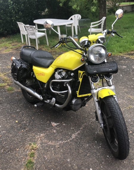

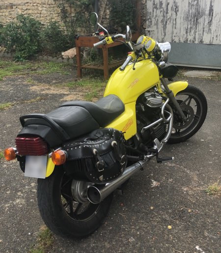

Des photos qui datent un peu :
Depuis, j'ai remis les repose-pieds à la hauteur d'origine (ça frottait beaucoup trop tôt...) et installé la bulle DIY fourni avec.
J'ai fait une centaine de km avec, elle tourne rond et freine correctement maintenant, mais quelques problèmes apparaissent :
- la bulle provoque beaucoup trop de turbulences au dessus de 80 (à changer pour une correcte, j'espère que ça se trouve).
- les poignées métal sont dans le style, mais pas agréables, à changer pour du bon vieux caoutchouc.
- faudrait une sissybar (demande de ma passagère occasionnelle) et/ou un support pour un topcase (les sacoches c'est stylé, mais
on loge pas un casque dedans).
- j'ai un doute sur l'état de l'amortisseur arrière, c'est vraiment très ferme.
- beaucoup plus inquiétant : bruits métalliques et petit accoups cyclique dans la transmission lorsqu'elle n'est pas en prise (en roulant lentement débrayé).
Comme je ne connais pas la moto, si il y a un possesseur de GL dans le coin, je ferai volontiers un saut chez lui pour qu'il y jette un oeil histoire de vérifier que je suis pas passé à côté d'autres problèmes.

Un peu tardivement je te souhaite la bienvenue, ainsi qu'à Pikatchu !
C'est une couleur un peu voyante mais au moins on la reconnaitra quand on la verra. :lol:

Elle est pas mal comme ça la GL, et dans quel coin de la vienne? Je suis originaire de Lusignan, et il y a du monde dans le coin qui peut potentiellement t'aider.
