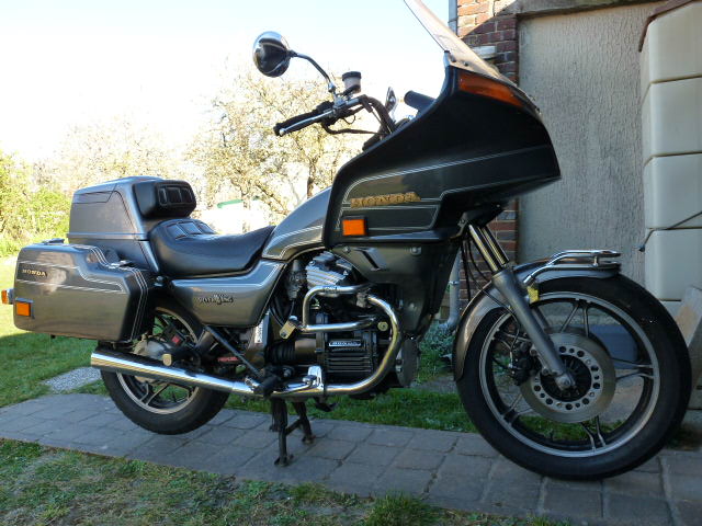

Pour info j'ai fait le bilan de la remise en ordre de mon GL 650 , environ 800€ de pièces pour refaire la fourche, le freinage, les pneus, batterie, filtres , huile , pochette de joints.....bref avec la chance d'avoir trouvé un moteur car celui de la machine était trop abimé et une rampe de carbus ainsi que l'étoile d'accouplement roue-pont , ensemble donné, c'est aussi cela l'entraide CX.
- Fichiers joints
- P1220199.JPG (95.79 Kio) Vu 6696 fois

- Les tubes de fourche sont piqué et avec de l’huile de coude cela est peut etre récupérable
- Un peu de corosion sur le cadre
Défaut partie moteur
- Pas de factures donc grosse révision à prévoir (vidanges, tous les liquides, bougies, tous les filtres, ….
- Embrayage d’origine (91000kms). Combien de kms tiendra-t-il ?
- Pipes d’admission craquelé mais j’ai vu que c’était réparable avec de la gaine thermo.
- Silencieux et collecteur très piqué et boite à fumée rouillée (pas récupérable je pense)
- Legere fuite au niveau de l’embrayage (devant le moteur)
Défaut partie esthétique
- Peinture complète a prévoir
Il y a malgré tout du positif. Elle démarre bien, electriquement, tout est OK et le prix : 400 euros.
Je m’en remet à vous ?
Projet viable ou non ? Vous iriez ou non ?
Merci d’avance

Perso, mais c'est la passion qui parle, pour 400€ oui.
Dans ta liste je ne vois absolument rien d'inquiétant Mais je connais pas la machine ni n'ai tenté de rouler avec.
Déjà si elle démarre c'est les 3/4 des problèmes en moins.
A surveiller de très près, la distribution, l'alternateur.
L'embrayage, tant que ça ne patine pas, tu ne touches pas. Pour la fuite à l'embrayage, sans voir je ne peux dire mais ça sent le joint spi de l'axe d'entrée, et si tu le changes, je te conseille aussi de faire celui du sélecteur. Même âge, même maladie. Si ce n'est pas le oint de l'axe c'est peut-être simplement un joint papier tout court. Le seul truc c'est si la fuite est entre l'embrayage et la cloche du filtre à huile, il ne faut pas que ce soit la vis de vidange, une fuite à ce niveau peut vouloir dire carter fendu suite à un serrage trop fort de la vis. Le carter c'est de l'alu et à refaire c'est une misère.
Pour l'amortisseur le sujet est largement abordé ici et c'est éventuellement le plus coûteux.
En toute objectivité: le projet est largement viable sans dépenser une fortune.
Après en laissant parler la passion c'est une autre histoire.
