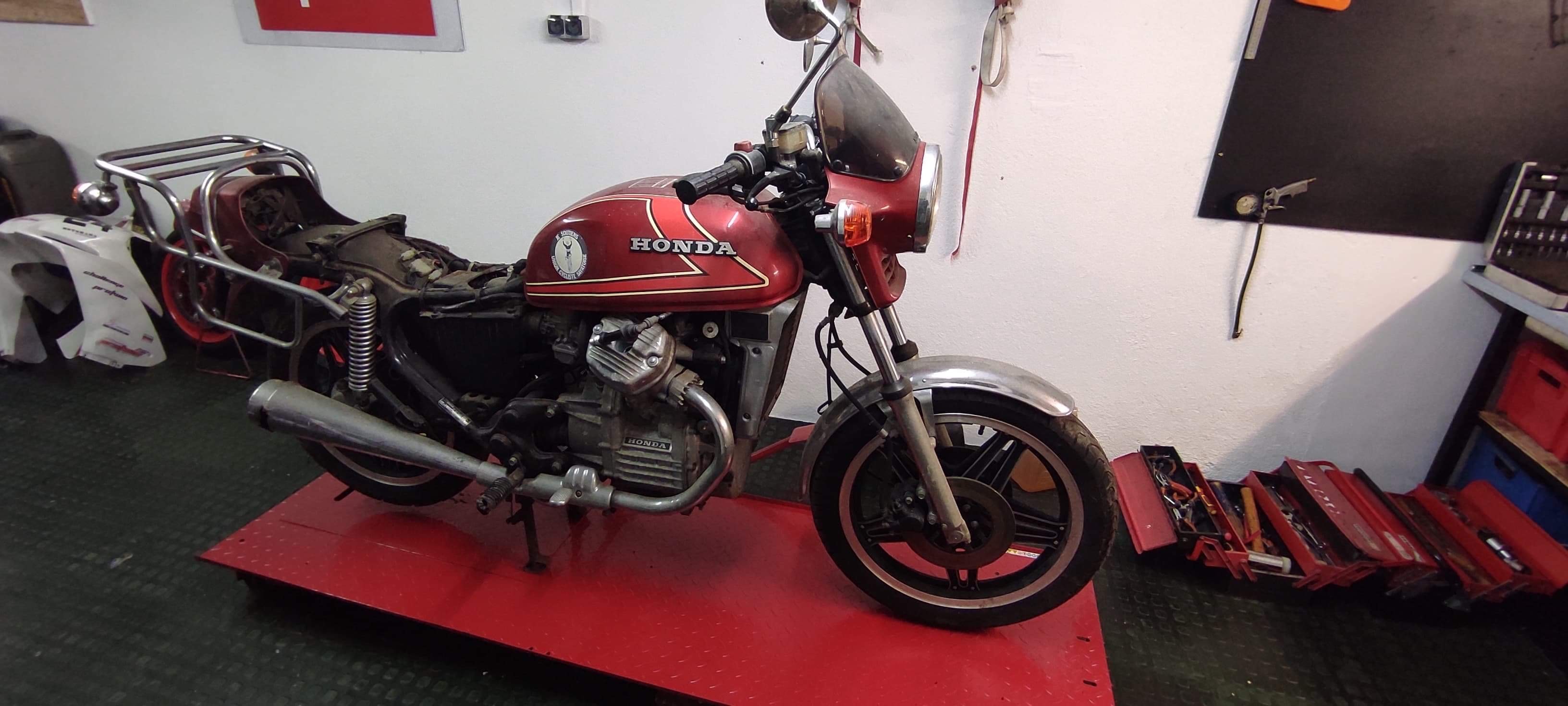

Des petites nouvelles du redémarrage.
Après démontage des carbus, changement des joints, batterie neuve, changement des pipes d'admission, vidange moteur, changement liquide de frein, contrôle jeu aux soupapes, synchro des carbus.
Et bien la grand-mère a démarré au 1/4 de tour.
Maintenant il reste gros nettoyage, changement de pneux.
Pour les pneus, si vous avez des conseilles je suis preneur.
Après quelques semaines de roulage pour vérification si il n'y a pas de surprise, je ferai joints de fourche, changement d'huile et changement des roulements de colonne de direction (point dur à cause de l'immobilité pendant plusieurs années).
Merci pour les conseilles
