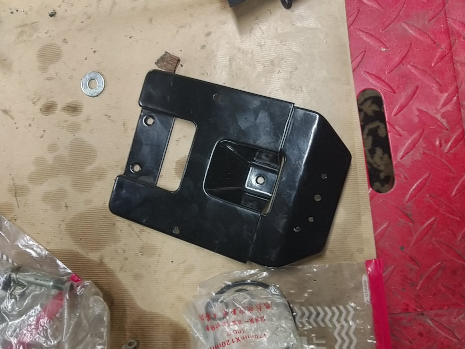

Je sais j'aurai du prendre plus de photos,
Où vont ces 2 tôles ?
Par avance merci ;)

Re: Help ...
celle du haut , entre les culasses sous les bobines ! une pare chaleur le fils de sonde température vert si mes souvenir sont bon passe dans le trou du plastoche souple noir

Messages : 6327
Re: Help ...
celle du bas il me semble que c'est pour la plaque d'immatriculation .
Messages : 1077
Re: Help ...
jacques segret a écrit : ven. 01 mai 2020 10:21 celle du bas il me semble que c'est pour la plaque d'immatriculation .
peut-être ! parce que moi elle me parle pas cette plaque ??

Re: Help ...
Message par flo4x4iveco »
Ah oui peut être !
Je ne vois toujours pas où elle pourrait aller mais là que vous le dites peut être le support de plaque
De toute façon je ne pensais me faire un support maison car je n'ai plus la bavette arrière
A suivre...
Merci en tout cas
Messages : 6327
Re: Help ...
Support de plaque de GL
Messages : 4291
Re: Help ...
Voici pour le support de plaque.

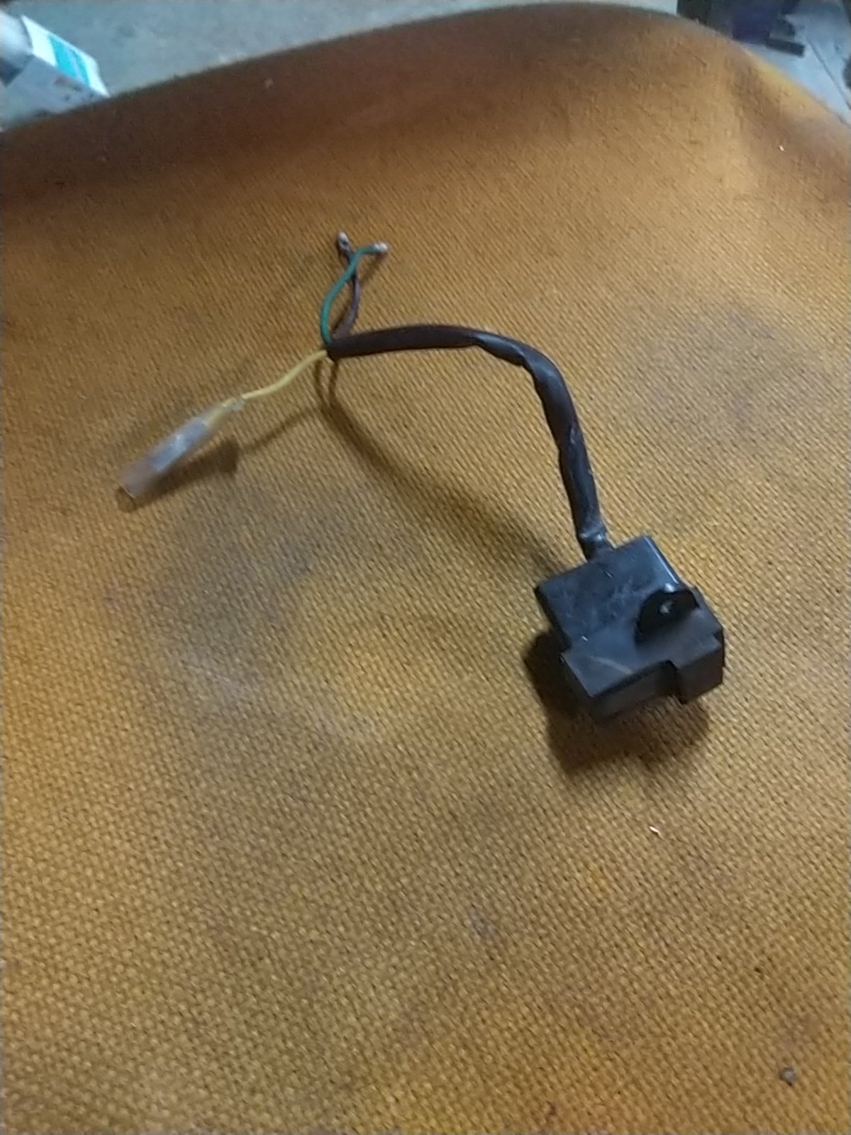

Et ça ?
J'avais noté que c'était fixé près de la boîte à fusibles guidon
Mais je ne retrouve pas de connectiques correspondantes ni de fils de même couleur
Nul part ailleurs non plus

Re: Help ...
Message par Gérard »
C'est le transformateur 12/7 volts pour l'indicateur de température liquide de refroidissement.

Messages : 6327
Re: Help ...
Gerard toujours au top . :bravo: pour les couleurs des fils tu récupéré de l'indicateur de température .

Messages : 1022
Localisation : 58 Nièvre
Re: Help ...
Merci Jacques , je fais avec mes souvenirs. :binouze:
Pour les couleurs de fils:
Vert = masse
Noir = +
Jaune = indicateur température
A+++Gérard

Indicateur ou sonde de température ou voyant ?
Je n'ai pas d'indcateur de température sur mon carénage

Re: Help ...
Regardes dans le compte tours il n'y en a pas un ???.

Re: Help ...
Pas faux
Mais comme je compte ne remettre ni compteur ni compte tour, je les ai déjà mis de côté et j'ai zappé
