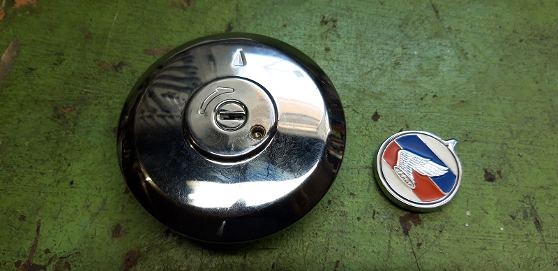

Hier, le clapet de protection de la serrure du bouchon de réservoir de ma turbo s'est cassé ! :(
Heureusement, j'ai pu le récupérer pour tenter de le remettre en place.
Mais pour ça il faut démonter le bouchon et c'est ce que j'ai commencé à faire :
Mais là, je suis bloqué !
IL faudrait maintenant extraire le barillet mais je ne vois aucune vis susceptible de permettre le démontage. :(

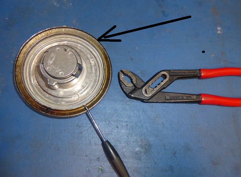

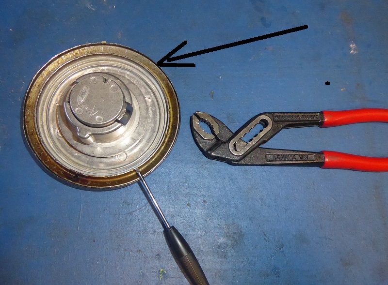

Le sertissage se situe à la périphérie du couvercle chromé et, après avoir écarté la tôle avec la pince multiprise, j'ai réussi à désolidariser la partie chromée de la partie moulée en faisant levier avec un petit tournevis à l'endroit indiqué par la flèche.

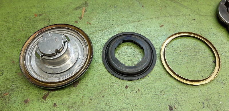

Lorsque les deux parties sont désolidarisées le barillet sort tout seul de son logement mais il faut prendre garde d'y laisser la clé pour éviter que les paillettes ne sortent de leur logement sous l'effet du ressort qui les cale.
L'ensemble des éléments sort désormais sans problème et voilà un bouchon de réservoir en pièces détachées :
