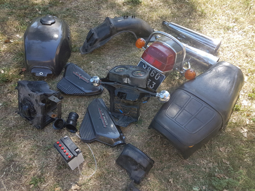

Je suis en train de finir une CB500 scrambler que ma femme veut finalement garder pour elle.
J'en ai donc profiter pour revenir à mon premier choix... la CX500.
J'ai juste commencé le dépouillage... et je suis en pleine réflexion sur ce que je vais faire.
Cela va dépendre si j'arrive à échanger mon réservoir classic contre un custom ( c'est un appel avant de créer l'annonce ).

bryce a écrit : mar. 11 juin 2019 09:46 le moteur a été changé par un plus récent avec tendeur automatique...
Ça existe un tendeur automatique sur les 500 ? :o
Re: Honda 500
Oui si tu installes un moteur de 500"E"tu auras le tendeur automatique.
Par contre le système d'allumage n'est pas le même , soit on change le faisceau................soit on change l'alternateur.
Messages : 4641
Re: Honda 500
Ah oui, c'est vrai.
Mais les 500 E possèdent des caches culbuteurs anguleux comme les 650.
Celle de Bryce a des couvre culasses arrondis de classique, c'est pourquoi je m'étonne du tendeur automatique sur ce modèle.
De plus, le carter AR des E ne possède pas de fixation moteur supérieure , or on voit bien sur cette photo les pattes d'attache de cette fixation sur le cadre, d’où ma perplexité . :oops:
