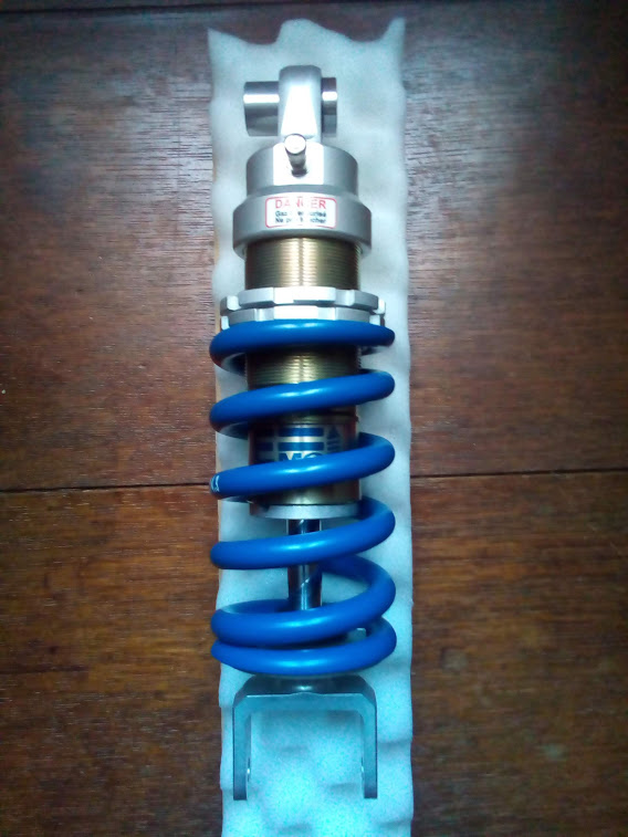

La bestiole est arrivée :bravo:
Amortisseur EMC MT46.jpg (86.74 Kio) Vu 17259 fois
Y a plus qu'à faire le plein de calories pour braver le froid et monter la bestiole
Et merci à Bertrand pour m'avoir donné les bonnes références :trouve:

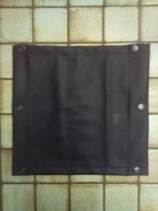

Vous m’accorderez que ce ressort bleu sur un moto orange, c'est pas top :oops: , j'ai donc décidé d'une part pour le protéger et aussi le cacher de lui faire un fourreau démontable :wink:
Fourreau amortisseur2 EMC.jpg (37.98 Kio) Vu 16810 fois
Fourreau amortisseur EMC.jpg (78.86 Kio) Vu 16810 fois
Maintenant, y a plus qu'à monter la bestiole :wink:
