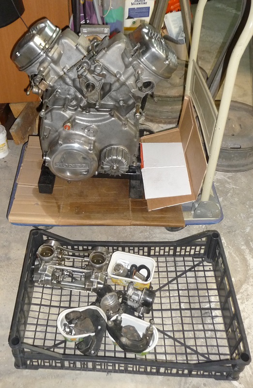

Le moteur lui a bénéficié d'une réfection des culasses (rectif sièges et soupapes et joints de queue neufs) car la compression était inexistante :(
C'est mieux maintenant mais un jeu de segments neufs sera peut-être nécessaire :

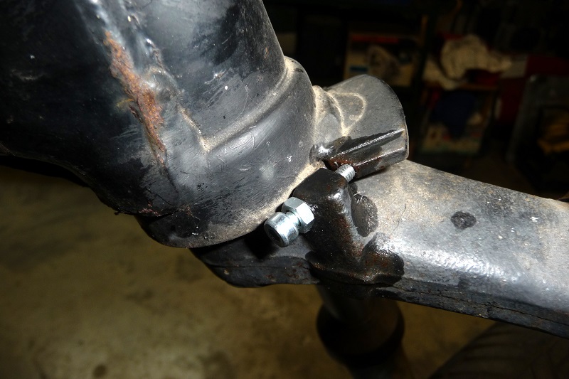

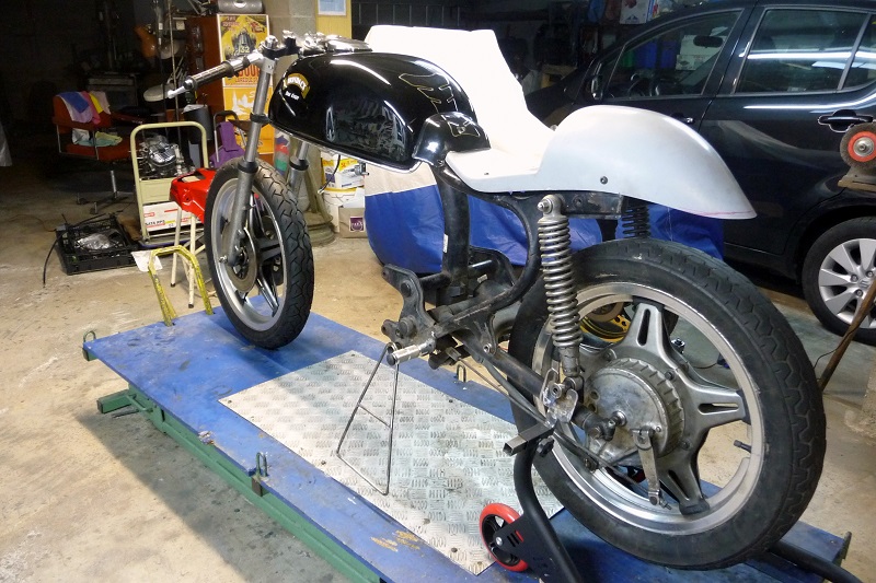

Une moto de piste peut se satisfaire d'un rayon de braquage limité : aujourd'hui j'ai donc ajouté des butées de direction pour que mes bracelets ne cabossent pas mon réservoir tout neuf :

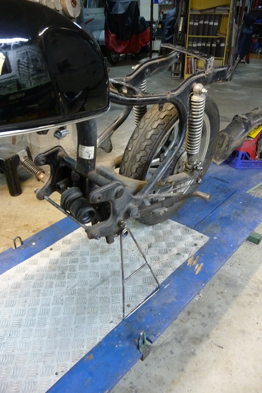

Dans le cadre de l’allègement général, une moto de piste ne possède ni béquille centrale ni béquille latérale : je vais donc les supprimer ainsi que leurs ancrages respectifs.
Mais avant, il faut bien faire tenir la moto quand elle n'aura plus de béquilles : pour ça il existe des béquilles de stand mais qui nécessitent une tierce personne pour placer la béquille pendant que le pilote tient la moto, or je serai le plus souvent seul pour mes roulages. :oops:

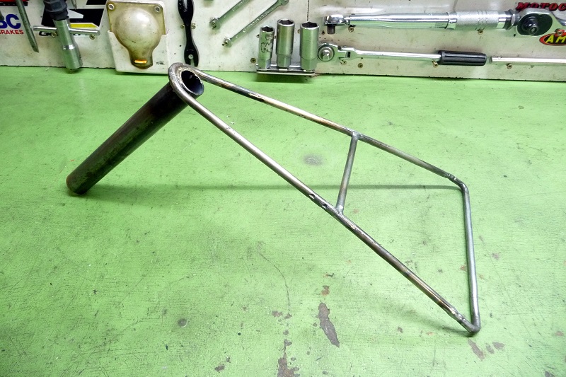

Il faut donc construire une béquille latérale amovible : un tube et quelques longueurs de rond plein feront l'affaire :
Il suffit de l'avoir à portée quand on s'arrête pour la positionner seul sans descendre de la moto : :)

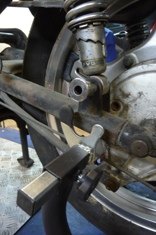

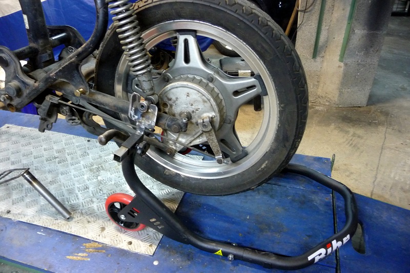

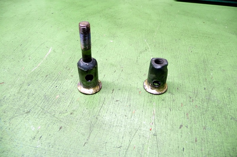

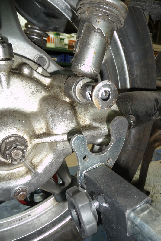

J'ai ensuite confectionné les diabolos pour la béquille de stand à partir des boulons de fixation des amortisseurs auxquels j'ai soudé un tube et une rondelle :
Oui mais voilà : les fourchettes de ma béquille sont trop courtes : :(
Image Image
Il a donc fallu en fabriquer de plus longues ...........
........qui remplissent maintenant parfaitement leur office :
Je peux donc maintenant jouer de la disqueuse pour gagner quelques kilos avec mes béquilles et leurs fixations devenues inutiles ! :)

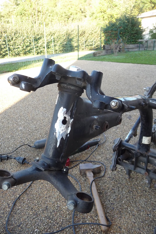

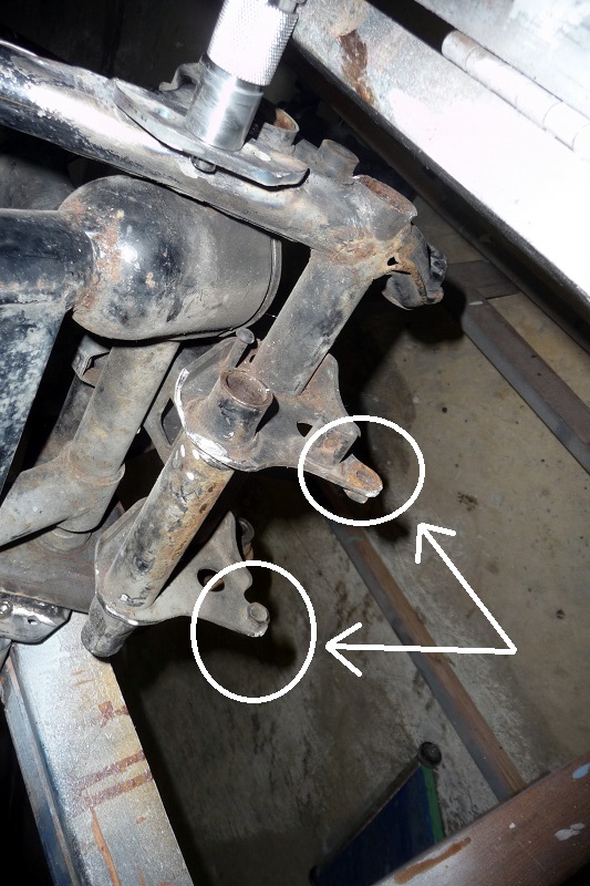

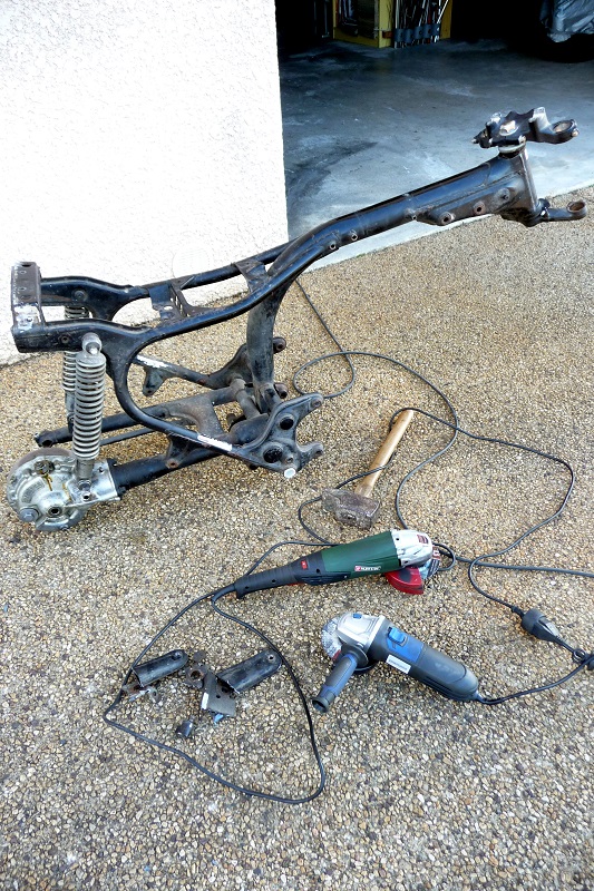

Bon, ben moi je continue avec la suppression des appendices inutiles du cadre : support de béquille latérale, support de béquille centrale, arrière du cadre et diverses pattes de fixation : encore un kilo de gagné !
A noter que si j'ai supprimé le neiman (le trou sera obturé par l'araignée du carénage) j'ai conservé le passage de l'axe de pédale de frein ainsi que les fixations de boîte à fumée :
Image Image

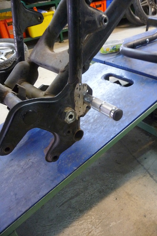

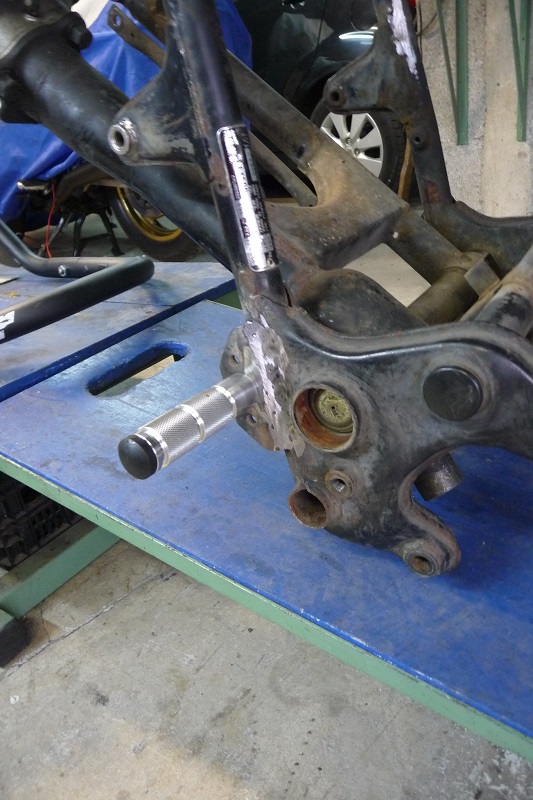

Quelques soudures pour fixer les commandes reculées.............
Image Image
... et un rebouchage de l'arrière du cadre ont complété ma journée.

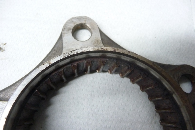

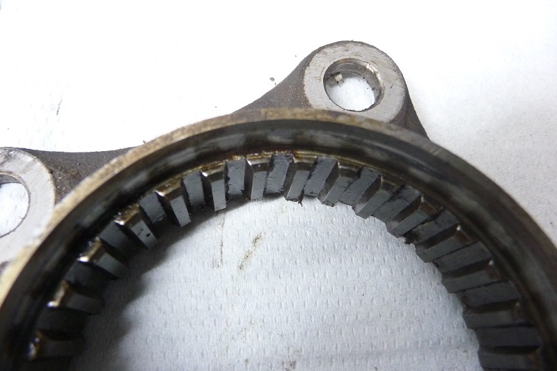

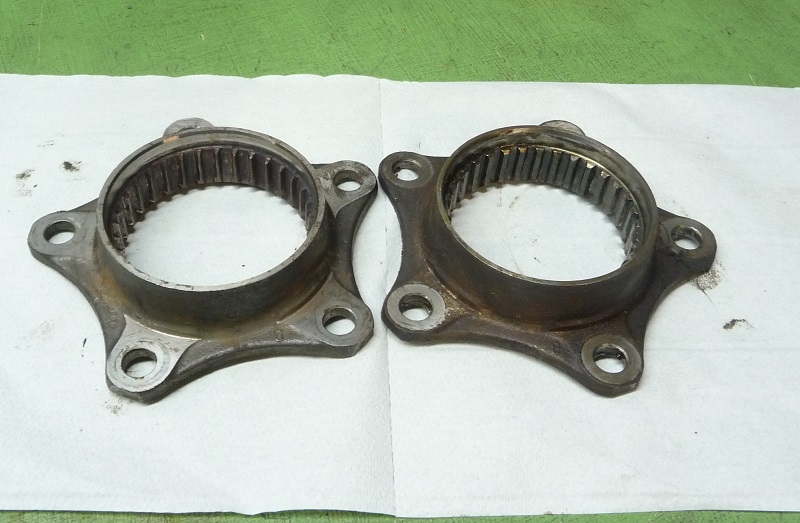

je m’apprêtais à remonter ma roue arrière quand il m'a semblé que les dents de l'entrainement du pont étaient bien fines :
Effectivement, en comparant avec l'autre roue dont je dispose, il y aurait comme un problème ! :o
Jamais je n'aurais pensé qu'une usure d'une telle ampleur soit possible. Avez-vous déjà rencontré ça ?
En ce qui me concerne, je sais celle que je vais remonter ! :lol:
Messages : 9437
Concernant les dents usées j'ai posté un sujet il y a plusieurs années sur le même souci que j'ai rencontré, mais les miennes semblaient encore plus usées puisqu'il ne restait qu'une lame de métal en guise de dent. Je dois pouvoir retrouver la discussion.
Messages : 9437
Rectificatif, comme quoi la mémoire joue des tours, il s'agit du pont et les usures étaient moins prononcées que dans mon souvenir les "lames" devaient être côté roue. Mais profites-en justement pour regarder les dents du pont, ça va forcément de paire.
Liaison pont/roue arrière, usure

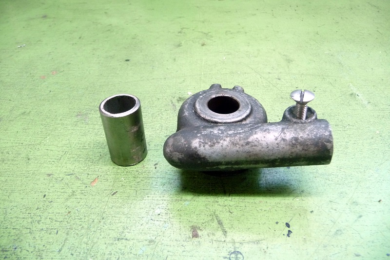

Aujourd'hui je peaufine quelques détails, comme le remplacement de l'entrainement de compteur inutile par une simple entretoise : et presque 200 g de gagnés ! :)

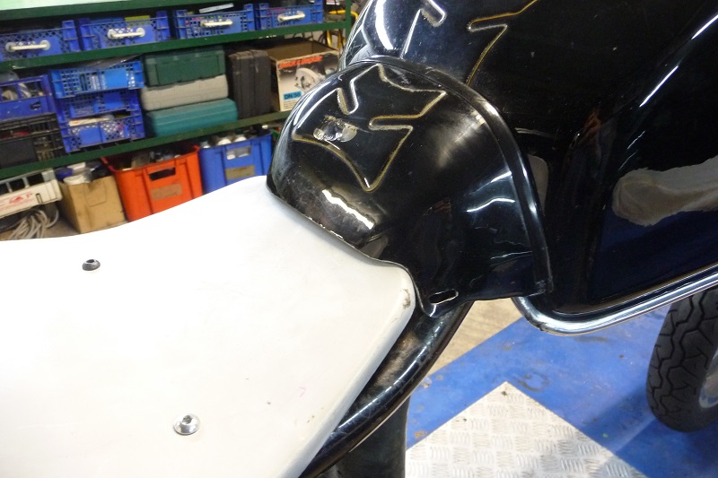

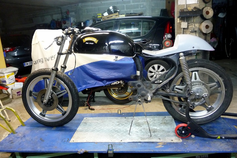

J'ai aussi définitivement figé les emplacements de la selle et du réservoir.
Quatre vis pour la selle sur des ancrages présents sur le cadre et fixation d'origine pour le réservoir :
J'ai même pu, en le retaillant un peu, utilisé le cache polyester que j'avais fabriqué lors de l'adaptation du réservoir d'origine sur le DARK KNIGHT (l'autre : mon CR :lol: ) :
En regardant le profil je constate que, outre ses airs de MATCHLESS G50, la forme de ma selle épouse assez bien les courbes du cadre et dissimule le trou disgracieux qu'on trouve à cet endroit sur beaucoup de CR.

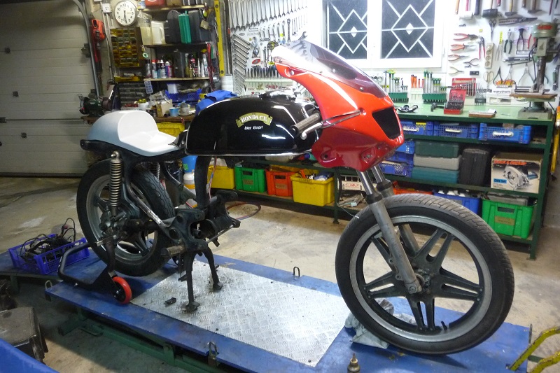

Au programme d'aujourd'hui : fabrication de l'araignée de carénage et montage de l'ensemble. :)

Messages : 6407
joli ta réalisation .pour l'usure j'ai déjà vu pire que ça dans mes démontages .
