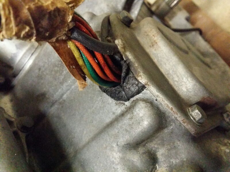

Bonjour je recherche ce joint voir photo
Je ne l'ai pas trouvé dans le guide d'utilisation du cx existe t il chez Honda?
Messages : 9357
Ce joint n'existe pas au détail en tant que tel puisque fourni sur le circuit stator d'origine (ce qui n'est pas le cas avec l'adaptable). Il faut donc le refaire avec une pâte à joints genre silicone résistante aux hydrocarbures.

Je voyais ça plus simple
Donc une sorte de colle joint vendu en cartouche

Tu prends de la pâte Kyosho , c'est top !
Ils s'en servent pas mal en modélisme .

la pate Kyosho c'est tout simplement du joint butile si on parle bien du meme produit.(joint sous vide pour moulage ou joint de liaison caisson/chassis auto)
il résiste moyen aux huiles et à la température.
j'en utilise aussi pour pas mal d'applications mais pas celle là.

C'est normal cet état? :o Image
pas trop .

En même temps cette moto a passé 1an dehors avant que je l achete et 10 ans dans mon garage
Et vu l état du caoutchouc au decu ça ne m'étonne pas de voir de la rouille

tonyynot a écrit :1an dehors avant que je l achete et 10 ans dans mon garage
Donc c'est normal.
