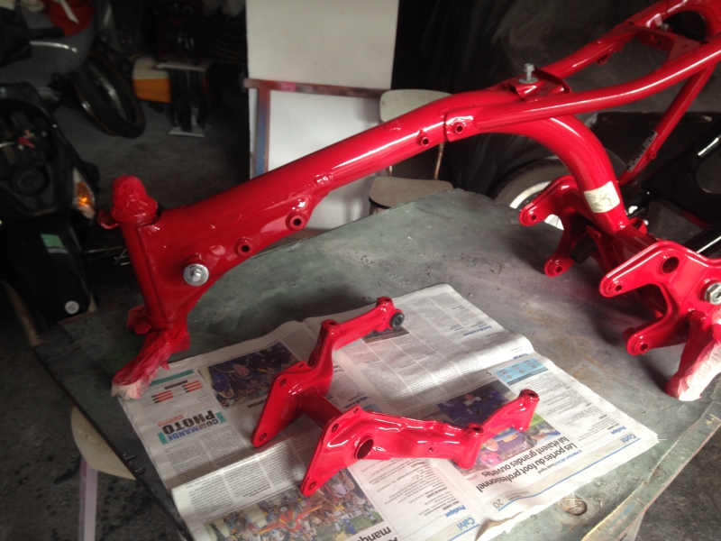

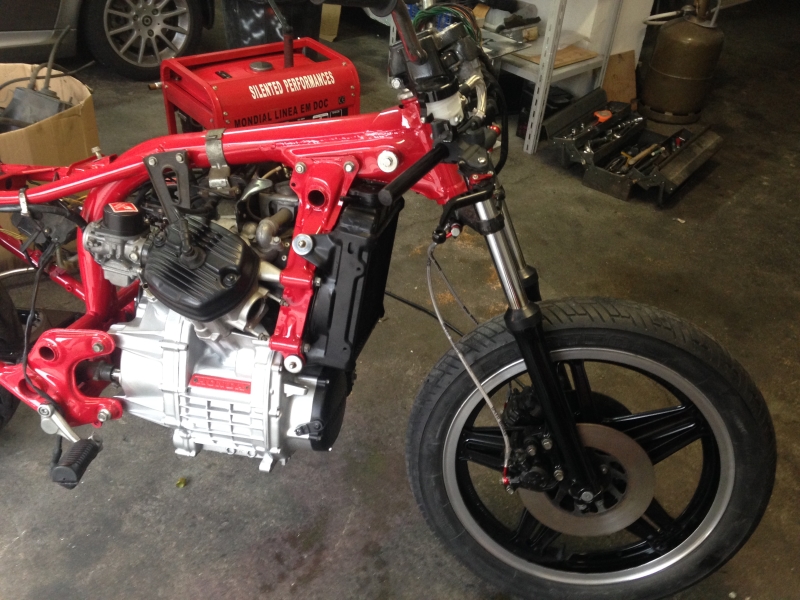

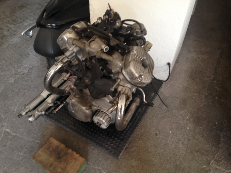

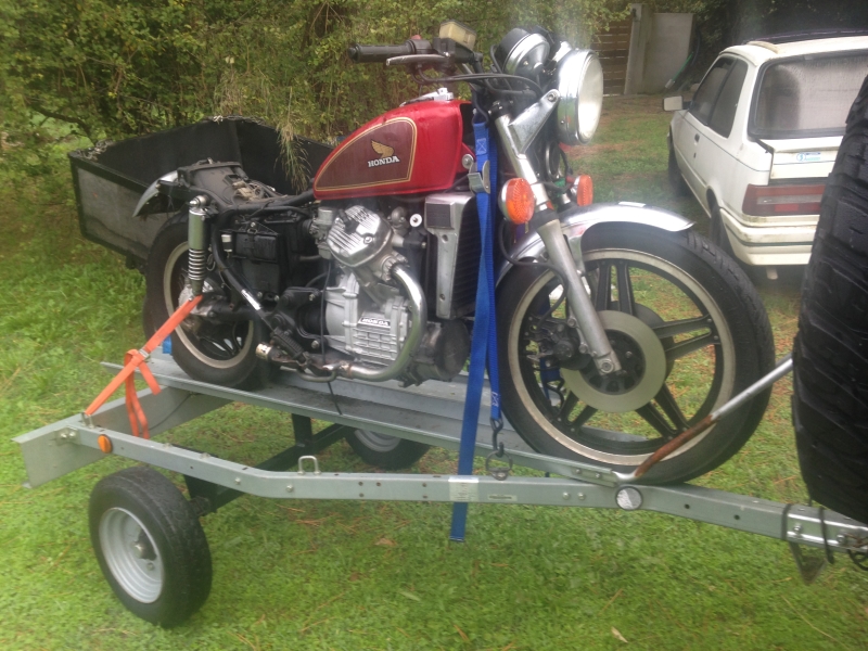

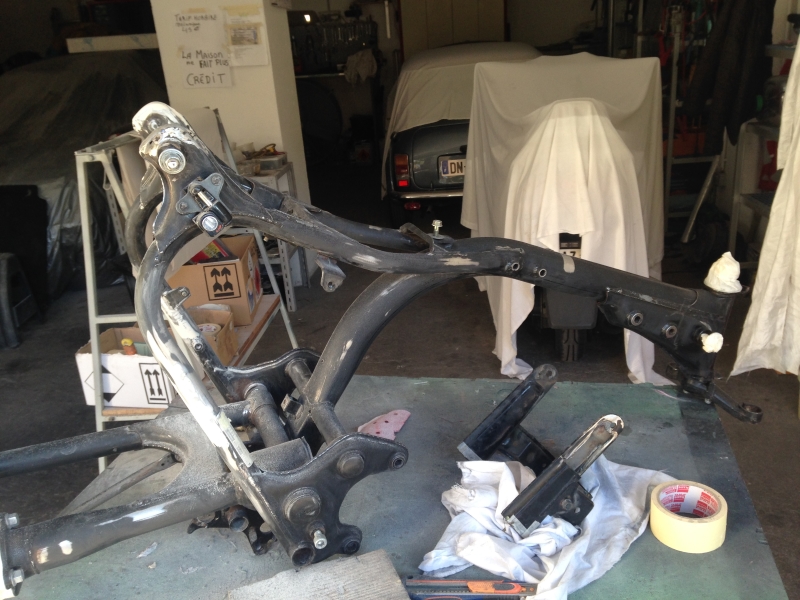

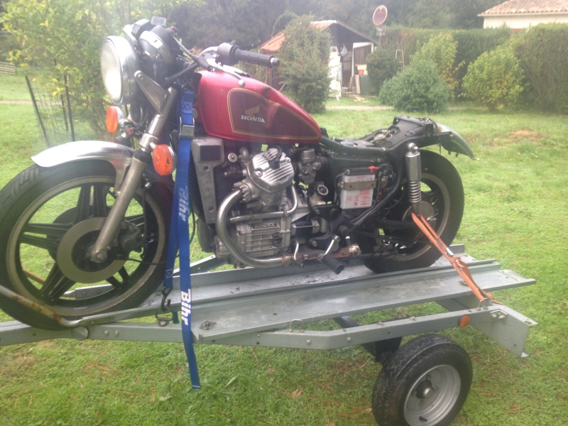

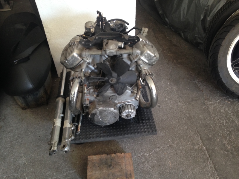

voila mon cx a sont arriver
ont commence le demontage.....
je voudrais me rapprocher de se model

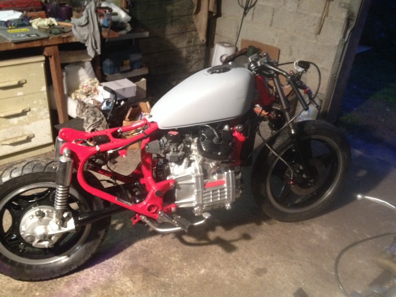

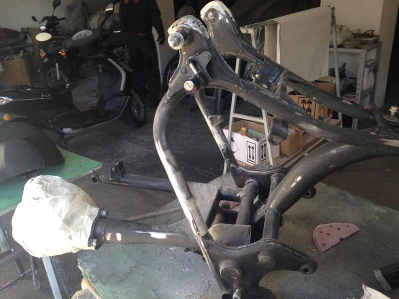

aller ont demonte et netoye tout ;)

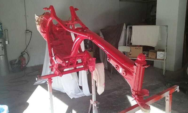

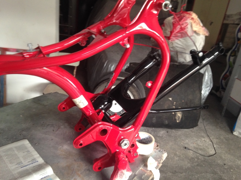

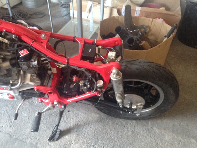

decoupe du cadre et peinture
netoyage complet du moteur et peinture,ont commence a remoter tout sa :)
rattrapage du reservoir qui avait un gros cout :(
fabrication du vase dexpention avec une gourde ;)

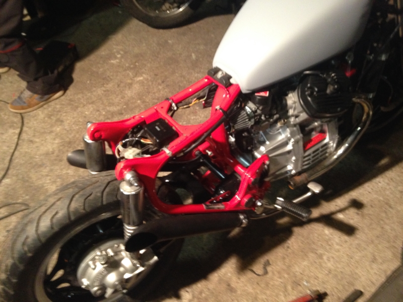

mise en place des futur echappement
a venir,fabrication de la selle,peinture du reservoir,mise en place de la batterie solise,raccorder les échappements.....
dautre photo a venir :)
un merci a mon mecano patrik et mon bof ;)

euh ... le cadre rouge ca pique un peux les mirettes , se n est que mon idee en meme temps le mien est tres ... "DISCO" s est le bon mot je crois
sinon joli boulot , et petite question pour les echappements tu as un lien svp
bonne continuation

Bonjour joli couleur du cadre cela change du noir
Ainsi que du moteur bonne continuation

Voila le lien pour les échappements
https://www.la-becanerie.com/moto/echap ... r-mat.html
Messages : 6335
beau boulot ,rouge pour le cadre ça change j'aime bien .tu roule avec deux guidon et trois réservoir . :lol:

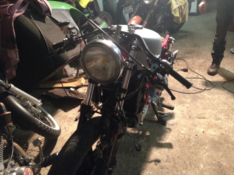

jacques segret a écrit :beau boulot ,rouge pour le cadre ça change j'aime bien .tu roule avec deux guidon et trois réservoir . :lol:
Non😂😂...je fait des essay 😎...

Message par Greg L. »
Quitte à mettre le cadre à nu, j'en aurais profiter pour refaire une boucle propre ... là, avec les ancrages d'amortisseurs dans le vide, ça me fait peur.
