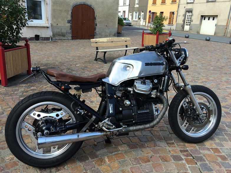

Ah ça par contre on les voit pas c'est le problème :/ Mais ça dégage un sacré espace derrière au dessus de l'amorto pour s'amuser!^^
exemple sur feu ma E :

Sebek63 a écrit :Ah ça par contre on les voit pas c'est le problème :/ Mais ça dégage un sacré espace derrière au dessus de l'amorto pour s'amuser!^^
Elle est magnifique !
Tu avait fait un post spécifique pour suivre la transformation?

fff33 a écrit :Elle est magnifique !
18 mois que je suis inscrit, et je ne suis pas tombé dessus...
Ah et bien merci ça fait plaisir :)
J'avais commencé un post oui mais je l'ai pas alimenté (ou alors c'était plutôt dans ma présentation que j'avais fait ça je sais plus).
Mais de toute façon elle est en morceaux... Il y a avait trop de soucis dessus que j'avais pas décelés à la base et ça m'aurait coûté trop cher à réparer.
Elle avait passé 5 ou 6 ans dans une grange ouverte et forcement
(toutes les pièces sont à vendre d'ailleurs si ça intéresse quelqu'un)
