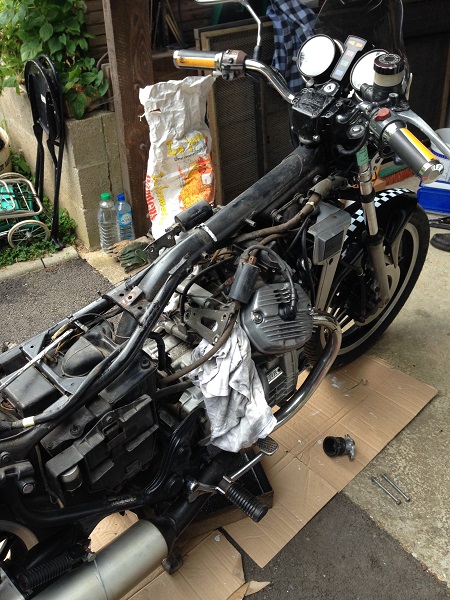

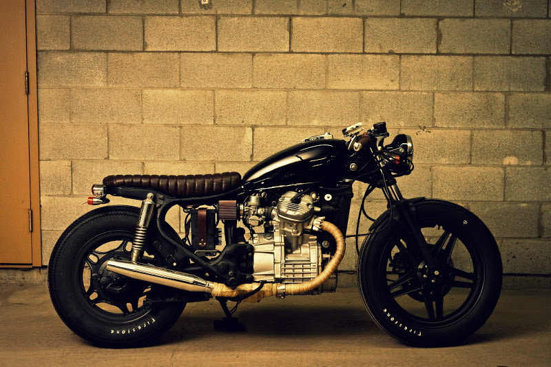

L'envie de me faire un café étant de plus en plus pressante, je suis tombé amoureux des cafés CX ! Ce qui ma fait franchir le cap ? c'est deux bécanes dont je suis amoureux :
Bon après il faut pas trop rêver en tant qu'amateur et bricolo du dimanche !!!
Du coup j'aimerai bien me faire quelques choses dans ce style la, en changeant de place la batterie, je veux qu'il n'y ait rien dans le "trou" sous la selle !!!
Dans l'idée je ne voulais pas couper mon cadre "mais" vu que j'ai acheter une moto avec un cadre en plus sans CG, je vais essayer d'avoir un CG collection et dans ce cas je pourrais laisser un cadre intact et en découper un :monsieur:
Voici donc la ou les betes à l'achat avant hier :hola:
il manque quelque chose sur la rouge !!! :heuuu:
Voila pour les présentations !
Pour info elle a 75000km, 1980, pas démarré depuis 6 ou 7 ans.

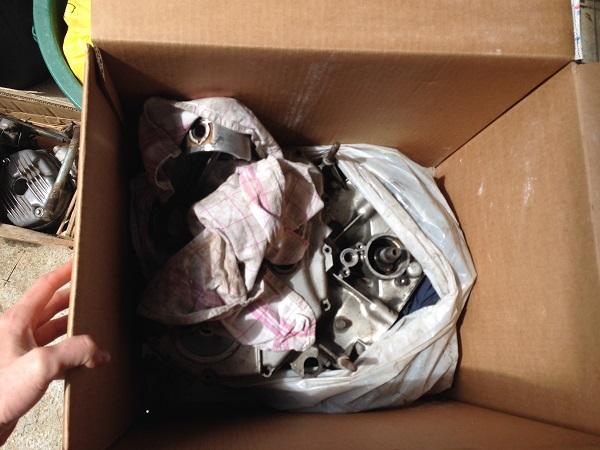

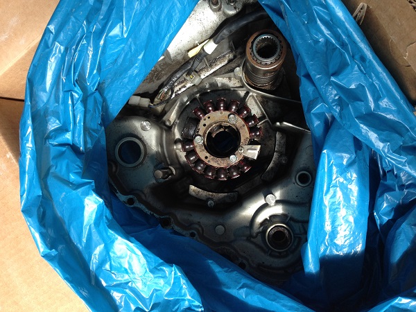

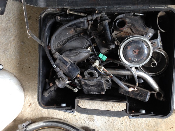

Avec la moto j'ai eu un lot de pièces dont la moto rouge . Voila un apercu rapide ...

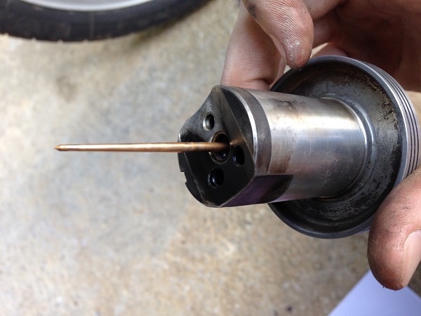

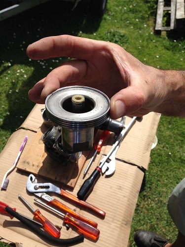

Première étape : Nettoyage carbu

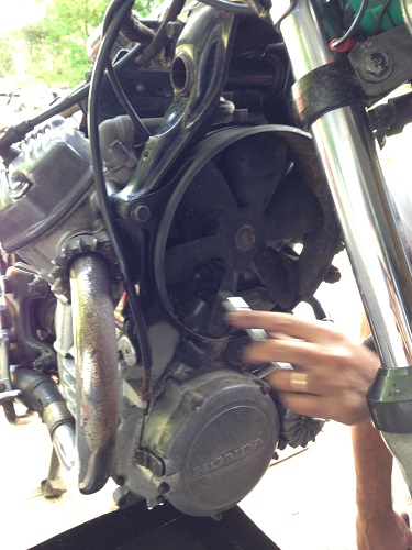

Démontage du support moteur pour pouvoir passer la rampe !

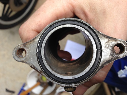

Cuve nettoyer, un peu oxydé au fond
Il n'y a pas de joint la dessus ? ni sur le couvercle ?
Un peu brulé mais ca doit être normal ?
Craqué mais pas de joint sous la main ... a changer au prochain démontage !

Après le demarrage j'ai trouver 2 bruits suspects (Mode parano [on])
Légèrement vers l'arriere, j'ai pensé a la chaine de distribution :drapeaublanc: Le bruit est peut être "normal" mais je préfère demander
[video width=400 height=350][/video]
Après quelques minutes de chauffe, le moteur ce stabilise a la moitié de la jauge et un bruit et apparut, ca fait comme un pic-vert qui tape sur un arbre "toc-toc-toc-...." :drapeaublanc:
Merci de votre aide, j'espère que ce sont des bruits courant :sawachier:

Première vidéo, rien de suspect mais vérifie tes jeux de soupapes.
Deuxième vidéo, on dirait que les volets de strater des carbus sont fermés. Vérifie aussi la tension de la chaîne de distribution selon la méthode décrite sur la RMT.
Si ça persiste et que les volets de starter sont ouvert, pense à la chaîne de distribution.
Messages : 9224
Attention, ce ne sont que des conseils d'après ce qu'on entend, à savoir qu'une vidéo transforme le bruit et que rien ne vaut une écoute directe. Idéalement, ausculte ton moteur, si tu n'as pas de stéthoscope, prend un bâton, ou tout autre instrument qui permette de transmettre les bruits du moteur à ton oreille en le collant dessus.
