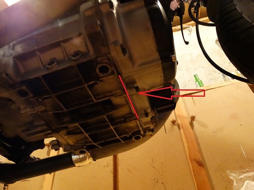

voila après un essaie sur route quelque soucis sont apparue
fuite a un joint de culasse
fuite bas moteur pour la 2ième fois....1er fois changement du joint démarrage 15 mn grosse fuite...donc démontage changement encore une fois du joint remontage avec patte bleu en plus après 3km refuite mais plus minime
donc je me demande se qu'il se passe je vais pas changer le joint a tous bout de champ si quelqu'un a une idée du pourquoi sa serai sympa
merci
Messages : 4292
Peut-être le plan de joint abimé ou l'huile passe par le boulon inférieur ou un carter fendu au niveau du bouchon de vidange ( cela arrive si l'on sert trop le bouchon en ne changeant pas le joint de vidange).
Messages : 4606
thierry mecano a écrit :Peut-être le plan de joint abimé.
+1
J'ai eu ça, mais sur un carter AR : sortie du moteur obligatoire ! :x
Sur le carter AV, c'est moins galère mais il faut l'examiner minutieusement : ce n'est pas évident à voir.
J'ai réparé le mien avec une résine époxy chargée à l'alu et depuis plus aucune fuite. :)
