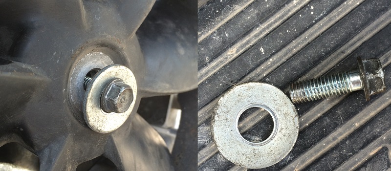

J'ai bien sûr enlevée le radiateur et donc remplacer le liquide de refroidissement. j'ai eu beaucoup de difficulté pour la visse de purge du cylindre droit. Je n'ai même pas essayer de purger le côté gauche. Est cela à une incidence ? Est que l'eau va quand même tourné dans mon cylindre gauche ou il faut absolument purger ?
J'au une autre interrogation, J'ai trouvé la rondelle de la visse du ventilo un peu bizarre et je me demande si c'est bien celle d'origine voici une photo :

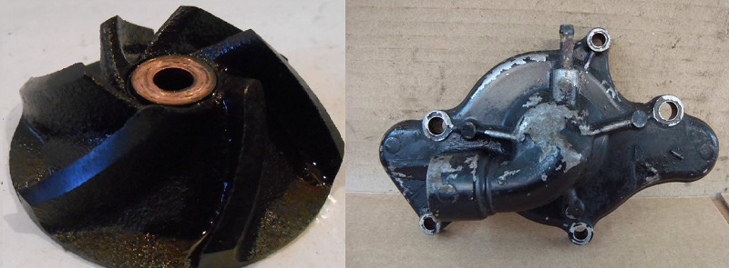

ben si Jacques, si tu veux qu'un 500 refroidisse correctement avec un ventilateur électrique, il faut lui adapter une roue à aube et un carter de pompe à eau de 650, qui sont plus gros.
C'est même toi qui m'as suggéré cette solution au salon Moto-légende l'an dernier.
J'ai suivi tes conseils et ça donne entière satisfaction.
[/quote]
Papy j'ai trouver un carter, la roue et le ventilo électrique d'une GL 650 Silverwing (RC10), je pense que c'est le même moteur non ?
voici les photos :
Peux tu me confirmer que c'est ce que tu as installé ? Au niveau de la sonde(interrupteur) bien sûr l'enclenchement est automatique sur la GL 650 mais il s'agit de quoi exactement ? une sonde sur le radiateur ? et dans ce cas il me faut un radiateur de GL650 aussi avec sa sonde pour faire simple ?
