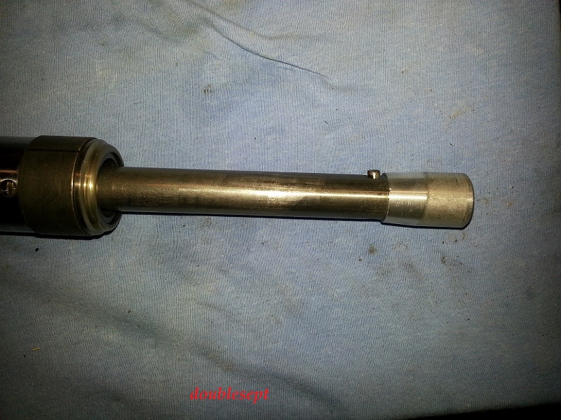

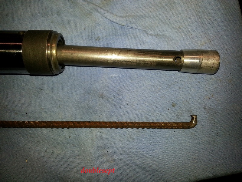

j'ai fabriqué une tige plus longue que le tube et fourreau avec du rond de 10,
une belle boucle pour maintenir a une extrémité et coudé court a l'autre bout qui se loge dans un des orifices du piston le maintenir pour débloquer la vis ,
la tige est utile aussi au remontage

tu peut me dire le diamètre du trou??

diamètre 10 mm

doublesept a écrit :j'ai fabriqué une tige plus longue que le tube et fourreau avec du rond de 10,
j'ai fait ma fourche aujourd'hui, j'ai repris l'idée apres avoir galéré avec cette maudite vis, et impec, alors là chapeau , merci beaucoup
